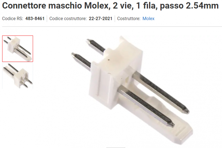

Non sbagli, e nemmeno io conosco quel tipo di connettore a due pin. Magari oggi faccio qualche foto in più
Grazie, cosi vedo se lo trovo e mi faccio il cavetto da solo.
Detesto buttare dei soldi per cose che i possono realizzare con 2 soldi e te le fanno pagare oro.angry

Grazie, cosi vedo se lo trovo e mi faccio il cavetto da solo. Detesto buttare dei soldi per cose che i possono realizzare con 2 soldi e te le fanno pagare oro.
angryangry Sono andato al camper sotto la pioggia lasciando le chiavi a casa!
Cercando su RS Component, dovrebbe essere questo:
occorre trovare la femmina, cosa sempre difficile laugh

Eccolo !
https://www.manomano.it/connett...

Sono stato al camper per fare delle prove. Ho usato uno spinotto provvisorio preso da una vecchia ventola per PC, il passo dei pin è lo stesso, 2,54mm. Impostando nel pannello di comando "External" su "Ext" (altra opzione è "220V", che accende l'Alde quando si attacca la 220),
L'Alde da spenta resta in una sorta di standby, il pannello è spento, e chiudendo il contatto tra i pin parte con le impostazioni precedentemente programmate.
La corrente che passa tra i pin è irrisoria, quindi lo Shelly Uni può essere usato senza relé esterno, visto che i suoi due fili di OUT1 e OUT2 accettano max 100mA. Quindi un'uscita può comandare il riscaldamento, la seconda la si può usare per una ventolina aggiuntiva (questa con relé), che parta alla T desiderata misurata da una sonda collegata allo UNI. Non male! laugh

Giusto a chiusura dell'esperienza, ho ultimato i collegamenti, usando uno spinotto di una ventolina di PC che avevo, calza bene e non si muove. Non sarà il suo, ma funziona.
