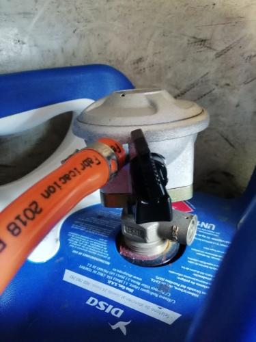

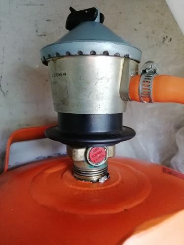

Una piccola precisazione ... In Spagna l attacco é totalmente diverso e alle Canarie ancora diverso dal resto della Spagna .. Ma costano 5/6 euro... Bombola arancione Spagna peninsular, bombola blu Canarie.
Un accessorio a cui non avrei pensato e che si é rivelato fondamentale per noi che facciamo solo libera é un imbuto flessibile per fare acqua dalle fontane che non hanno l attacco per il tubo, con le taniche e senza doverle svuotare dentro il camper... L 80% l acqua la facciamo così, perché rubinetti per attaccare la gomma non ne troviamo quasi mai in giro... IMG_20190109_115931.jpgIMG_20190109_115944.jpg

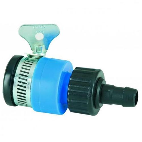

Casomai, prima della tanica, è meglio avere un raccordo universale per rubinetti, quelli che si adattano a qualsiasi rubinetto anche se sprovvisto di filettatura.

Da vecchio campeggiatore, penso che nella dotazione di un camperista, non dovrebbe mai mancare un pezzo di camera d'aria e delle fascette.
Può servire come raccordo per il tubo dell'acqua (anche in situazioni dove quello di prima non basta) oppure per fare degli elastici d'emergenza.
