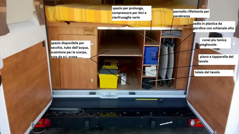

Un saluto a tutti. Io ho ritirato un mese fa un Malibù 640 LE 150 CV charming,  che avevo ordinato a Parma. Ho abbandonato il mio caro  Hymer B544 che ogni tanto rimpiango per via degli spazi che assolutamente mi mancano ! ( a oroposito, come stivate sedie, tavolini, cavi luce, tubi acqua, attrezzi, scarpe... vi prego datemi un suggerimento ). Comunque il dado è tratto come si dice. Equipaggiamento così composto: stufa diesel 6D + elettrico, due batterie, frigo trivalente ( tendalino, cdz dometic, radio Mediacom doppio din , pacchetti vari luce in omaggio in fiera ) . Non ho mai fatto soste libere ma solo esclusivamente campeggi, agritur e pochissime AA . Mi sento quindi un po’ pesce fuor d”acqua e a volte invidio le persone che sono piu’ sicure e forti di me e che non temono nulla. Non ho messo nessun pannello solare, prima lo avevo,  xchè penso di poterne farne a meno ( che ne dite? ) . Settimanalmente faccio un bel giro e spero così di ricaricare un po le batterie. La cosa che più mi darà noia, sarà il rumore della pompetta del gasolio che alimenta la stufa!  ( si può attenuare? ) e per questo motivo non ho voluto saperne del frigo a compressione. Sono noioso lo so, ed anziano eh eh . Vogliate perdonarmi. Ho chiesto un parere su altro post x il portatutto o portabici su furgonato e spero siate così gentili nel,rispondermi sinceramente come siete soliti fare. Grazie

In risposta al messaggio di Red007 del 29/11/2017 alle 22:02:54
Ciao Red007

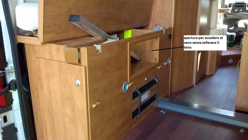

sotto un paio di  foto di come ho organizzato il gavone del mio malibu, considera che io ho il 600, quindi tu avrai un bel po di spazio in più.
In foto non si vede, ma dalla parte opposta alla zona dove ho messo sedie cunei e tavolino c’è un ulteriore vano accessibile dall’interno.

Ciao Red007 sotto un paio di  foto di come ho organizzato il gavone del mio malibu, considera che io ho il 600, quindi tu avrai un bel po di spazio in più. In foto non si vede, ma dalla parte opposta alla zona dove ho messo sedie cunei e tavolino c’è un ulteriore vano accessibile dall’interno. Obelix

Devo essere proprio imbranato perché non so come aprire le foto che mi hai inviato e che mi aiuterebbero sicuramente a farmi delle idee. Non sono forte con il pc, ma speravo in meglio da me stesso eh eh . Comunque ci riprovo. Grazie
