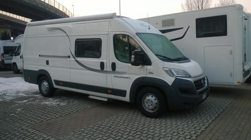

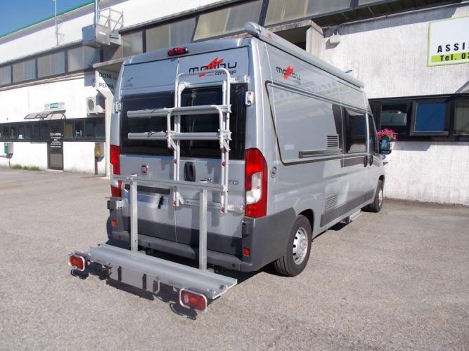

al prezzo edicar io ho messo fce portamoto (il portabici lo tolgo quando non mi serve)

mi sembra estremamente basso, a meno che non sia un effetto della foto, ma li basta un dosso o rampetta che sbatte in terra.
Basta guardare questo video dell imbarco a Calais, il camper che avevo davanti che ha dato due belle sfregate in terra e la rampa è ridicola. Fortuna non si è agganciato altrimenti spacca tutto.

Si Tommaso, quella era la configurazione originale, ora con soffietti e girando i fanali che secondo me erano montati sbagliati (sotto e non sopra) non ho piu' problemi nemmeno ad entrare a casa mia con rampa

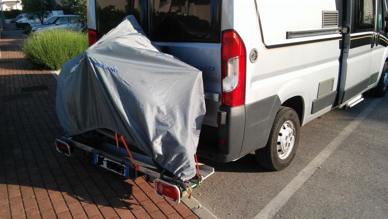

Ora è cosi' ma con ancora i fanali montati in basso, fatta la modifica ma non ho la foto. Comunque vedi che anche i marciapiedi non mi spaventano piu' e le sospensioni sono a 2,5 atm con la moto caricata ma rimane ancora morbido
