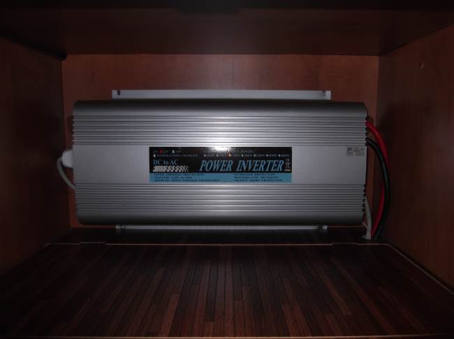

Ho trovato comodo fissare l'inverter sotto al tavolo, collegandolo a una presa che ho aggiunto io e derivata direttamente dalla BS
L'inverter in foto è sempre il Waeco 15oW onda pura, ma il modello vecchio perchè me lo sono portato dal precedente camper. Nella presa Schuko ho inserito un adattatore (facilmente reperibile in germania) utile per collegare due apparecchi assieme.
Invece l'inverter grosso da 1000W e' all'interno del gavone della BS e collegato direttamente a quella, ma non lo uso praticamente mai, diciamo due o tre volte all'anno per il compressore.
L'uso del Phon invece non viene minimamente contemplato (nè consentito! laugh) se non il campeggio.

Ecco, invece per l'inverter grande, che si trova nel gavone praticamente sotto al pavimento della dinette, alla presa dell'inverter ho collegato due cavi, uno va alla presa 220 che nella foto vedi sul legno in basso (che ho aggiunto e aggiunta anche una vicina presa 12v)  e l'altro va nel garage dove ho messo un altra presa 220 e un altra 12v, perchè la 220 dell'inverter mi serve nel garage per un compressore.
ho aggiunto e aggiunta anche una vicina presa 12v)  e l'altro va nel garage dove ho messo un altra presa 220 e un altra 12v, perchè la 220 dell'inverter mi serve nel garage per un compressore. Leggo che, oltre a essere un utilizzatore di reflex (anzichè come purtroppo capita i barbari che fotografano con il telefono ) , hai anche il camper a trazione posteriore! Ti stimo...fratello!    Tommaso IZ4DJI www.iz4dji.it

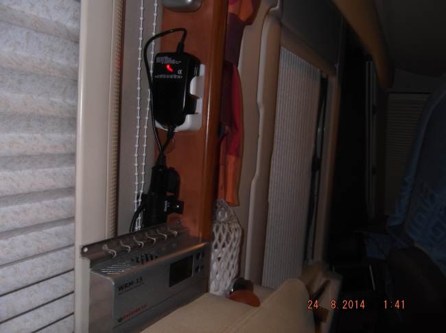

Anch'io nella borsa del PC ho anche quell'alimentatore direttamente dai 12v, ma quando si usa diventa veramente molto caldo, mentre se uso l'alimentatore a 220 collegato all'inverter non si scalda nulla, e quindi alla fine uso questo.   Tommaso IZ4DJI www.iz4dji.it
Tommy ,
quello che vedi in foto in alto , non è proprio un alimentatore , ma un survoltore che da 12V. eleva la tensione fino a 21/22V. con una potenza massima di 80W.
Lo utilizzo per tutto , dall'alimentazione del pc , alla ricarica di vari aggeggi , dato che ha anche una presa USB , spesso lo scordo acceso tutta la notte e un po' riscalda , ma ti assicuro che è assolutamente normale che riscaldi , non ha un rendimento del 100% , infatti
Tieni presente che è un cinesino DOC ...10 eurini , infatti in negozio erano rimasti in due e li ho presi entrambi , fortunatamente il gemello è ancora in stand by yes
Oggi , grazie a questi " cosi " si potrebbe benissimo fare a meno dell'inverter , al posto della bestiolina che ho postato ( 1700/3000W ) ho un piccolo inverterino da 150/300W , che alimenta tutte le prese ( l'impianto era già fatto )  ed eccezionalmente lo utilizzo , diciamo più che utilizzarlo , mi vanto d'avercelo

Tommy , quello che vedi in foto in alto , non è proprio un alimentatore , ma un survoltore che da 12V. eleva la tensione fino a 21/22V. con una potenza massima di 80W. Lo utilizzo per tutto , dall'alimentazione del pc
, alla ricarica di vari aggeggi , dato che ha anche una presa USB , spesso lo scordo acceso tutta la notte e un po' riscalda , ma ti assicuro che è assolutamente normale che riscaldi , non ha un rendimento del 100% , infatti Tieni presente che è un cinesino DOC ...10 eurini , infatti in negozio erano rimasti in due e li ho presi entrambi , fortunatamente il gemello è ancora in stand by Oggi , grazie a questi cosi si potrebbe benissimo fare a meno dell'inverter , al posto della bestiolina che ho postato ( 1700/3000W ) ho un piccolo inverterino da 150/300W , che alimenta tutte le prese ( l'impianto era già fatto )  ed eccezionalmente lo utilizzo , diciamo più che utilizzarlo , mi vanto d'avercelo ..sai com'è quando si incontrano altri colleghi ?? Ho 2/3/4 Agm , oltre a tutto il resto e un inverter da xxxx W Beh ...anch'io ho l'inverter e le batterie Mar..cucciolo
si, avevo capito perfettamente, è come il mio, ingresso 12v e uscita regolabile da 15 a 24v (il mio portatile richiede 19v).
Il mio è praticamente identico a questo:
http://www.ebay.it/itm/ALIMENTATORE-DA-AUTO-per-PRESA-12V-USCITA-120W-6A-per-NOTEBOOK-PC-PORTATILI-/360861895574
in effetti anche l'alimentatore stesso originale del PC scalda abbastanza, ma quello di piu.
Anzi, ne ho due, uno lo uso o lo ho usato con una stampantina a sublimazione canon che va a 24v. Ma ora solitamente anche quella la attacco all'inverter, forse anche per inerzia, perchè l'inverter è li comodo e non devo trafficare troppo.
