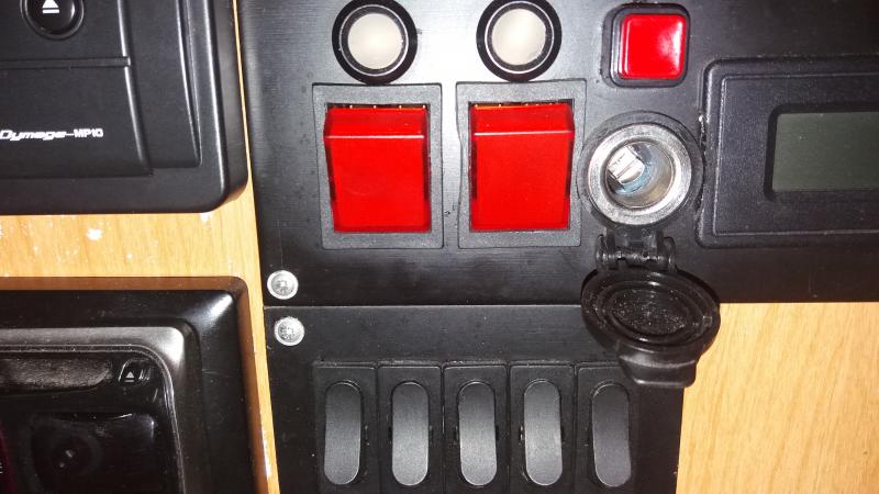

Salve , ho trovato sul mio adriavan acquistato di seconda mano questo accessorio. Sul tappo riporta il logo britax. Sembra la presa per accendisigari ma è più stretta.Grazie per le risposte.

Potrebbe essere una presa a 12v,di tipo ridotto. In genere si sostituisce con una tradizionale o si acquista un adattatore , scomodo da usare e ballerino,a mio parere.
Certo è che con una foto sarebbe stato più semplice.

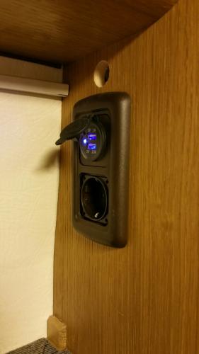

io le ho tolte , non servono a nulla e sono pericolose
al loro posto ho messo queste
molto più utili , nel foro sopra ho messo un interruttore che disalimenta la presa se non utilizzata

In effetti, anch'io ho messo quel tipo di prese sul mio camper, per caricare smartfhon e altri accessori a 12 volt; non vedo alcuna pericolosità nella presa originale, se non quella di essere alimentata dalla batteria motore.

prese USB , quelle che ho tolto le avevamo sui furgoni da lavoro e servivano per alimentare la luce arancione lampeggiante quando portavamo carichi eccezzionali , quando si scaldano il contatto del positivo diventa precario , si cuociono le lamelle e il contatto non è ottimale , di fatti devi muovere il maschio a destra e sinistra per ritrovare il contatto , comunque se non sai a cosa serve presumo tu non abbia nulla che venga alimentato con quella presa
