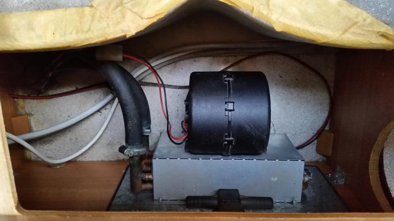

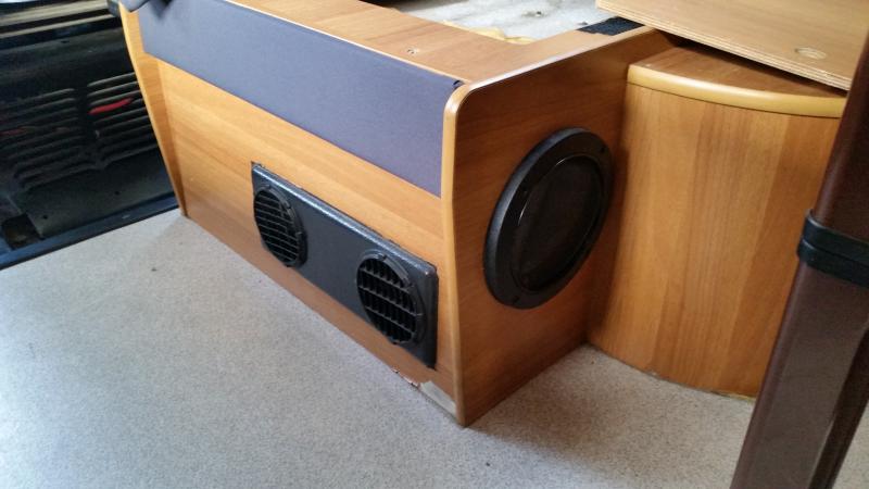

Nel mio camper, Arca America 407 del 2000, sotto la seduta di una dinette c'è questo accessorio che vedete nelle foto: non so cosa sia né come si attivi. Avete qualche idea?
Inserito il 11/11/2017 alle: 14:56:48
In risposta al messaggio di KillerBob del 11/11/2017 alle 14:51:53
Riscaldamento in viaggio utilizzando la termica del motore.

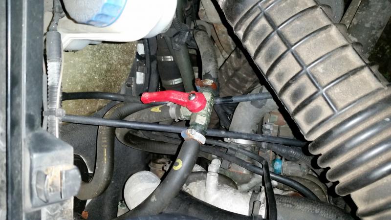

Comincio a mettere insieme i pezzi del puzzle: nel vano motore c'è una valvola collegata a dei tubi e mi chiedevo a cosa servisse... ora credo che sia quella del riscaldatore. Però non ho nessun interruttore, ho setacciato tutto il camper ma niente. Potrebbe attivarsi con le ventole del cruscotto?

sopra lo scatolotto bianco c'è la ventola con dei fili, cerca di seguirli aiutandoti dal colore, magari con un tester .
Sicuramente arriverai all'interruttore.Puoi provare ad alimentare la ventola..potrebbe essere guasta o ustruita e non partire ..

Il riscaldatore che avevo sul mobilvetta aveva una chiavetta manuale che apriva e chiudeva la valvola del flusso del liquido motore, poteva funzionare col semplice scambio e senza ventilazione forzata e sia con la ventola azionata da un pulsante sul cruscotto, dalle foto che hai messo non si capisce come si attiva il flusso, ovvero come si apreo o chiude il circuito.

Farò delle prove a motore caldo, comunque credo che questa sia la valvola che manda acqua o aria calda nel circuito

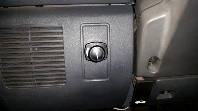

e intanto ho trovato la manopola per far partire le ventole:
non l'avevo considerata prima perché il concessionario mi aveva detto che era l'aria di miscelazione con il gasolio, da usare in caso di partenze a temperature rigideindecision

Farò delle prove a motore caldo, comunque credo che questa sia la valvola che manda acqua o aria calda nel circuito e intanto ho trovato la manopola per far partire le ventole: non l'avevo considerata prima perché il concessionario mi aveva detto che era l'aria di miscelazione con il gasolio, da usare in caso di partenze a temperature rigide
BINGO! mi sa che hai trovato cosa cercavi, infatti dalla foto della valvola si evince che non è un pezzo originale del motore ma una valvola idraulica, inoltre se dici che hai trovato la ventola.. tutto si spiega ( il concessionario forse non capisce nulla..)
azonando la manopola la ventola gira? aprendo il circuito dell'acqua tieni sotto controllo il livello acqua magari facendo girare un pò il motore perchè potrebbe esserci dell'aria o mancare acqua( se ci sono perdite o se è molto che non viene aperto)
tienici aggiornati..

Sì, la manopola aziona la ventola. Appena ho un po' di tempo gli faccio fare un giro così si scalda bene e vi faccio sapere.
