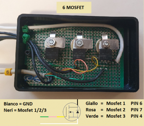

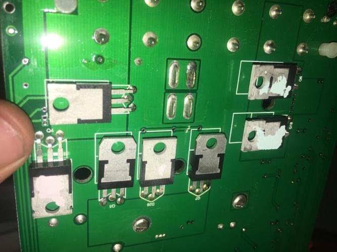

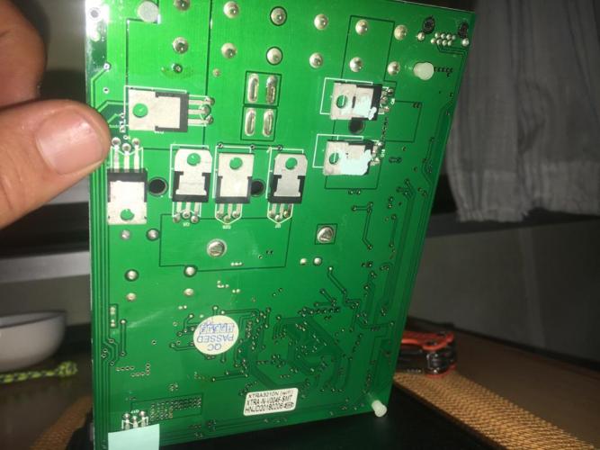

I Mosfer non sono affatto 7.
Guarda lo stampato... alcuni di quegli oggetti hanno 2 pin collegati insieme, i più lontani dei 3, quindi sono diodi.
Solo con uno schema elettrico, leggendo le sigle dei componenti, si può valutare un oggetto.
Di recente ho realizzato un oggetto che usa 3 Mosfet  IRL540 che hanno lo stesso contenitore degli IRF520, cioè il TO220AB, visti da fuori sono identici, ma le caratteristiche elettriche sono diverse, quindi la valutazione visiva di un oggetto non basta.
Solo confrontando la sigla e quindi le caratteristiche dei componenti usati (che abbiamo) con lo schema elettrico (che NON abbiamo) si può fare una valutazione più veritiera.
Provo a essere più chiaro...
Ho progettato e realizzato un oggetto che usa 3 Mosfet da 30 Ampere e 100 Volt, comandati da un microprocessore che lavora a 5 Volt.
Ecco la sola parte di potenza che verrà situata a distanza dal processore (si viaggia con i segnali, non con le Ampere...)
Se al posto degli IRL540 avessi previsto gli IRF540, sempre 30 Ampere e 100 Volt, nello stesso contenitore, solo un occhio molto attento capirebbe che con un pilotaggio sul Gate di un Mosfet usando 5 Volt i Mosfet della serie IRL sono in conduzione completa, mentre quelli della serie IRF, se lavorano a tensione maggiore di 5 Volt e vengono pilotati a 5 Volt vanno quasi in conduzione completa.
Quel "quasi" fa la differenza tra scaldare o rimanere freddo, incidendo sulle prestazioni e sull'affidabilità.
Tutto questo per chiarire quanto è complicato valutare un oggetto elettronico... scusate i tecnicismi.
I pochi centesimi di differenza di costo tra gli IRL e gli IRF  sono ininfluenti sui prodotti Top di gamma, ma sono determinanti sui prodotti a prezzo contenuto.
Marco.

I Mosfer non sono affatto 7. Guarda lo stampato... alcuni di quegli oggetti hanno 2 pin collegati insieme, i più lontani dei 3, quindi sono diodi. Solo con uno schema elettrico, leggendo le sigle dei componenti, si può
valutare un oggetto. Di recente ho realizzato un oggetto che usa 3 Mosfet  IRL540 che hanno lo stesso contenitore degli IRF520, cioè il TO220AB, visti da fuori sono identici, ma le caratteristiche elettriche sono diverse, quindi la valutazione visiva di un oggetto non basta. Solo confrontando la sigla e quindi le caratteristiche dei componenti usati (che abbiamo) con lo schema elettrico (che NON abbiamo) si può fare una valutazione più veritiera. Provo a essere più chiaro... Ho progettato e realizzato un oggetto che usa 3 Mosfet da 30 Ampere e 100 Volt, comandati da un microprocessore che lavora a 5 Volt.  Ecco la sola parte di potenza che verrà situata a distanza dal processore (si viaggia con i segnali, non con le Ampere...) Se al posto degli IRL540 avessi previsto gli IRF540, sempre 30 Ampere e 100 Volt, nello stesso contenitore, solo un occhio molto attento capirebbe che con un pilotaggio sul Gate di un Mosfet usando 5 Volt i Mosfet della serie IRL sono in conduzione completa, mentre quelli della serie IRF, se lavorano a tensione maggiore di 5 Volt e vengono pilotati a 5 Volt vanno quasi in conduzione completa. Quel quasi fa la differenza tra scaldare o rimanere freddo, incidendo sulle prestazioni e sull'affidabilità. Tutto questo per chiarire quanto è complicato valutare un oggetto elettronico... scusate i tecnicismi. I pochi centesimi di differenza di costo tra gli IRL e gli IRF  sono ininfluenti sui prodotti Top di gamma, ma sono determinanti sui prodotti a prezzo contenuto. Marco.
Hahalaugh​​​​​​
Ho detto una ca GA ta dei 7 mosfet laugh
Certo che servirebbe lo schema e i componenti... A uno che sa cosa guardare smiley
Non a me...

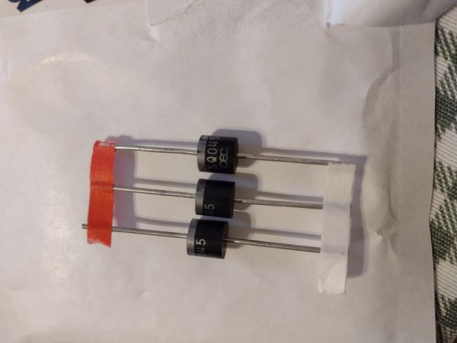

IMG_20210608_195721235(1).jpgBuonasera a tutti.
altra domanda, i pannelli ai diodi li collego dalla parte bassa?, dove vedete la striscia bianca, o sbaglio.?.
Grazie a tutti.

Buonasera a tutti. altra domanda, i pannelli ai diodi li collego dalla parte bassa?, dove vedete la striscia bianca, o sbaglio.?. Grazie a tutti. Antonio
visti così li colleghi insieme a sinistra, proprio come se la striscia rossa conducesse corrente, quindi prosegui per l'ingresso  +  del regolatore.
Le parti destre dei diodi vanno ai  +  dei pannelli.
I 3 negativi dei pannelli li colleghi tutti all'ingresso  -  del regolatore.
Non puoi fare errori, se hai dubbi chiedi...
Marco.

visti così li colleghi insieme a sinistra, proprio come se la striscia rossa conducesse corrente, quindi prosegui per l'ingresso  +  del regolatore. Le parti destre dei diodi vanno ai  +  dei pannelli. I 3 negativi dei pannelli li colleghi tutti all'ingresso  -  del regolatore. Non puoi fare errori, se hai dubbi chiedi... Marco.
Perfetto, proprio come pensavo.
Grazie e buona giornata.
