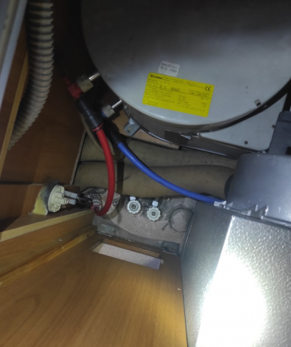

Cari camperisti, sono camperista neofita, ho acquistato il mio primo mezzo pochi mesi fa e ho evidentemente .. tutto da imparare! Da qualche giorno, il mio camper ha iniziato a scaricare acqua a terra quando attivo la pompa dell'acqua, sarebbe meraviglioso se qualcuno qui mi potesse consigliare. Si tratta di un Arca Super America 475 del 1999 su Ducato.

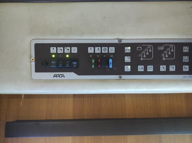

Vi descrivo il contesto. Ho due interruttori dell'acqua, uno per il serbatoio estivo, e uno per quello invernale. Se accendo solo quello del serbatoio estivo, e apro un qualsiasi rubinetto ... l'acqua non esce e non si sente azionarsi la pompa dell'acqua (foto 1).
se invece accendo il secondo interruttore, foto 2, la pompa dell'acqua si attiva immediatamente, anche se i rubinetti sono chiusi, ma continua a non uscire nulla dai rubinetti, quando li apro, mentre esce l'acqua da sotto al camper

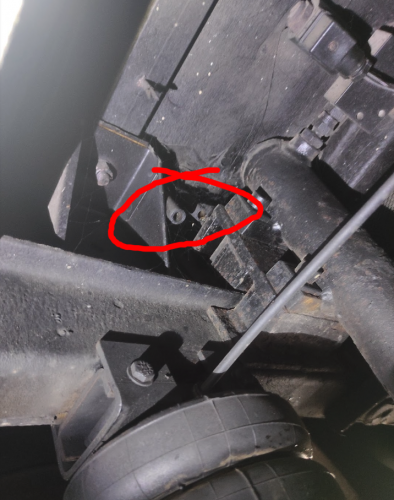

ho scattato una foto sotto al camper, ci sono due tubicini di gomma, li ho evidenziati di rosso, l'acqua esce da quello più a dx (si vede la gocciolina, avevo appena spento)

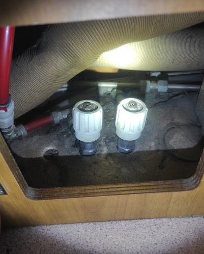

Questi due tubicini sembrano corrispondere, internamente, a due manopole situate nella parte bassa dell'armadio centrale, nello scomparto dedicato al boiler truma:
purtroppo non ho il manuale del mezzo, ma sto immaginando che le due manopole siano lo scarico a terra dell'acqua fredda e dell'acqua calda e che quindi la situazione che sto sperimentando è dovuta al fatto che una delle due manopole sia rimasta aperta. Tuttavia ho provato a girarle (si legge chiaramente sia la posizione Aperta che quella Chiusa) ma nulla cambia, l'acqua continua a scaricarsi a terra.

Allora, ho smontato i due rubinetti della foto e ... semplicemente smontando e rimontando, ora la perdita a terra non c'è più. Immagino che si tratti di un loro fine vita e che il comportamento sia instabile, quindi li sostituirò comunque.
Ora però ho un problema ulteriore: nello smontare e rimontare i rubinetti, devo aver mosso troppo forte i tubi di racconto john guest, col risultato che adesso, con l'impianto a pressione, gocciolano leggermente.
Ho tentato di staccare e riattaccare per bene fino in fondo i raccordi ma poiché l'impianto è tutto nella parte bassa dell'armadio, ci arrivo molto male con le mani e faccio molta fatica anche per applicare una forza piccola.
Al momento mi sono fermato per la stanchezza, mi chiedo se per un lavoro di sistemazione come questo la pratica sia di smontare l'armadio. Da una parte mi sembra una follia, dall'altra non capisco come ci si possa lavorare agevolmente. Boh! Qualcuno di voi sa dirmi? grazie

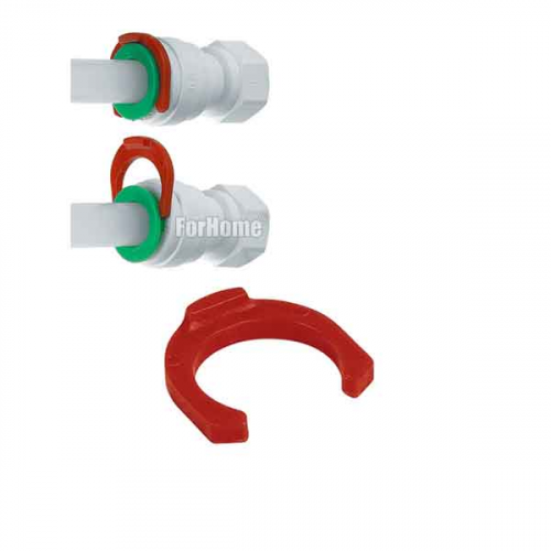

Poi ricorda di montare anch ele clips di bloccaggio
bloccano il tubo ed evitano sfilamwnti e perdite
suo mio 8010 montate ben 50 in tutti i raccordi
Dettagli prodotto
Coperture collare e clip collare
Le coperture collare per l'uso con raccordi standard Speedfit sono disponibili in bianco, in rosso o in blu per consentire la codifica colore dei tubi. Le clip collare in bianco o grigio vengono utilizzate con raccordi standard per evitare lo scollegamento accidentale del tubo.
Le clip collare in rosso o in blu forniscono la codifica colore del tubo sui raccordi Twist Lock. Non sono progettati per evitare lo sgancio accidentale e dovrebbero essere montate quando il raccordo è in posizione bloccata.
Informazioni sull'applicazione del prodotto
Le coperture collare o le clip collare possono essere utilizzate per fornire una maggiore sicurezza contro lo scollegamento dei tubi.
John Guest
