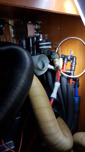

Citao Mario e Enzo, io non sono uno sturacessi come dici tu ma qualcosa ho imparato. per quanto riguarda l'acqua calda sui rubinetti il problema c'è l'ho anch'io e cio sbattuto la capa per un po', quando ho fatto l'impianto
di cui sai ho cercato di risolvere anche quel problema. ho montato la valvolina ma il problema non si e risolto, ti allego due foto di com'è fatto l'impianto zona truma, come vedi le diramazioni sono tutte attaccate vicino alla stufa e relativi tubi e anche se sui tubi azzurri c'è un po' di coibentazione non serve ad un beato piffero, in più tre bei tubi dell'aria di cui due vanno verso il bagno avvolgono di caldo amore sia il rosso che il blu il che faccio ragionamento 1 il rosso e gia caldo e va bene 2 il blu che va al bagno si scalda perché la diramazione parte  vicino alla stufa in più durante il tragitto e coperto da due tubi alla temperatura di 80° e perciò per alcuni secondi abbiamo la fredda alla temperatura della calda soluzione: aprire un attimo la fredda e dopo metterci sotto le mani oppure armarsi di santa pazienza e coibentare il tubo blu e allontanarlo dai tubi in cartone. Per la doccia il problema c'è ma in modo molto attenuato anche in quel caso il tubo parte dalla stessa diramazione ma probabilmente fa un giro diverso sotto il pavimento diramazione zona stufa tubi che vanno verso il bagno, Mario questa e la mia esperienza ma mi son fermato perché non volevo sventrare il camper per un po di acqua calda. P.S. Volevo aggiungere, il problema si presenta solo in funzione stufa mentre in funzione boiler solo un lieve tepore che svanisce subito allo stesso modo che si presenta quando uso l'eberspacher come riscaldamento acqua sanitaria, il riscaldamento dello scambiatore combinato con la stufa influenza i tubi attorno

come vedi dalla foto Franco ha realizzato un impianto di tutto rispetto e capirai che con uno scambiatore acqua/acqua abbinato al boiler della combi per gestirli indipendentemente serve qualche valvola in più

Ciao Hecktor scusa il ritardo e l'assenza ma erano arrivati ospiti, ho modificato l'intervento e aggiunto una foto.
La valvola che si vede non e quella prima dell'elasi ma e sull'impianto di ricircolo dell'acqua calda tramite l'eberspacher in tutto ci sono 3 valvole di non ritorno nella foto sotto si vede la valvola di non ritorno montata sul tubo blu a monte dell'elasi sul tubo di mandata acqua
Come vedi tutti i tubi di cartone sono a contatto con i tubi dell'acqua e quando la stufa funziona in quel vano di calore c'è ne tanto e tutti passano in un passaggio molto stretto, purtroppo l'impianto e fatto con il c...o, se tu sei riuscito a risolvere con la valvola son contento per te, il tuo impianto sarà diverso

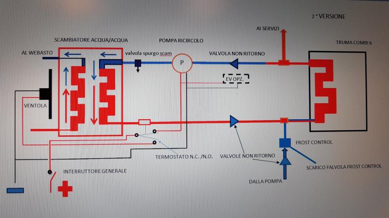

comunque ti posto lo schema devo solo convertire una pagina word in foto, le valvole sullo scambiatore servono per evitare giri strani della fredda magari non servono ma al momento dell'esecuzione mi e parso giusto metterle
Mario spero che ti illumini, la valvola prima dell'elasi e montata sul tubo che arriva dalla pompa servizi, le derivazioni nel vano stufa per intenderci.

Ciao Hecktor scusa il ritardo e l'assenza ma erano arrivati ospiti, ho modificato l'intervento e aggiunto una foto. La valvola che si vede non e quella prima dell'elasi ma e sull'impianto di ricircolo dell'acqua calda tramite
l'eberspacher in tutto ci sono 3 valvole di non ritorno nella foto sotto si vede la valvola di non ritorno montata sul tubo blu a monte dell'elasi sul tubo di mandata acqua Come vedi tutti i tubi di cartone sono a contatto con i tubi dell'acqua e quando la stufa funziona in quel vano di calore c'è ne tanto e tutti passano in un passaggio molto stretto, purtroppo l'impianto e fatto con il c...o, se tu sei riuscito a risolvere con la valvola son contento per te, il tuo impianto sarà diverso
come dissi precedentemente con la combi in funzione riscaldamento ovviamente i tubi acqua fredda che corrono vicini o in contatto con i tubi aria calda si scaldano e giocoforza la prima acqua lato fredda sarà calda ma non sarà mai ustionate a livello surriscaldata , se invece fosse ustionante allora qualcosa non quadra ma ti assicuro che il surriscaldamento dell'acqua non è causato dalla tubazione aria anche con stufa a balla

La ventola che vedi montata sullo scambiatore e comandata dal termostato che comanda la pompa di ricircolo, nl senso che quando l'acqua raggiunge i 60° la pompa si ferma e parte la ventola per raffreddare lo scambiatore ed espellere l'aria calda nel vano truma mandandola nella zona notte e bagno tramite le prese d'aria originali  fungendo da ulteriore fonte di riscaldamento, il tutto non impedisce il passaggio per il funzionamento della stufa qualora serva.

schema devo solo convertire una pagina word in foto, le valvole sullo scambiatore servono per evitare giri strani della fredda magari non servono ma al momento dell'esecuzione mi e parso giusto metterle Mario spero che ti illumini, la valvola prima dell'elasi e montata sul tubo che arriva dalla pompa servizi, le derivazioni nel vano stufa per intenderci. P.S. la Guzzi e ancora un mito non sminuiamola adesso che si sta riprendendo ciao
ok perfetto , direi che il circuito in linea di massima va bene , non si vede la terza non ritorno prima della elasi o frostcontrol ma la hai ben specificata , personalmente sulla tubazione di ritorno tra boiler e scambiatore dopo la ti delle utenze verso lo scambiatore al posto della non ritorno che tra l'altro non serve avrei messo una elettrovalvola  12V NC abbinata alla pompa ricircolo e pompa acqua tramite rele , ti consiglio di colorare di rosso/blu il tratto dopo la frostcontrol o elesy perchè si potrebbe fraintendere e qualche meno esperto potrebbe dirti che hai collegato boiler e scambiatore al contrario , confermo che il collegamento è corretto tranne quella valvola di ritegno lato ritorno boiler/scambiatore che non serve e come ti dissi se vuoi fare un lavoro DOC  al suo posto ci vorrebbe una elettrovalvola gestita dalle due pompe  ma anche senza niente non ci dovrebbe essere problemi  , hai solo messo una non ritorno di troppo e una delle due puoi benissimo eliminarla , personalmente eliminerei quella sul circuito di mandata
ed espellere l'aria calda nel vano truma mandandola nella zona notte e bagno tramite le prese d'aria originali  fungendo da ulteriore fonte di riscaldamento, il tutto non impedisce il passaggio per il funzionamento della stufa qualora serva. Mario macchiavellico ma funziona

Ciao Mario, all'ora ho rivisto e corretto una parte dello schema, per quanto riguarda le valvole di non ritorno quella tra boiler/scambiatore potrebbe essere di troppo come dici tu e toglierla non ci molto sono 30 cm di tubo da sostituire e farlo adesso che l'impianto e vuoto non avrei problemi di allagare il gavone, per l'elettrovalvola ci avevo pensato anch'io ma più che sulla linea sanitaria la volevo mettere sulla linea che arriva dal motore/riscaldatore per evitare di scaldare lo scambiatore inutilmente durante i trasferimenti e accendere il tutto poco prima di arrivare a destinazione per produrre acqua calda giusto quando serve .
Comunque il tuo suggerimento non lo scarto e il primo passo potrebbe essere quello di togliere la valvola boiler/ scambiatore ti posto la foto per sentire il tuo parere
Il problema più grosso su quell'impianto e fare lo spurgo del boiler e scambiatore, ci vuole un po di pazienza ma avendo messo un jolly di sfiato la cosa procede velocemente
da sostituire e farlo adesso che l'impianto e vuoto non avrei problemi di allagare il gavone, per l'elettrovalvola ci avevo pensato anch'io ma più che sulla linea sanitaria la volevo mettere sulla linea che arriva dal motore/riscaldatore per evitare di scaldare lo scambiatore inutilmente durante i trasferimenti e accendere il tutto poco prima di arrivare a destinazione per produrre acqua calda giusto quando serve . Comunque il tuo suggerimento non lo scarto e il primo passo potrebbe essere quello di togliere la valvola boiler/ scambiatore ti posto la foto per sentire il tuo parere Il problema più grosso su quell'impianto e fare lo spurgo del boiler e scambiatore, ci vuole un po di pazienza ma avendo messo un jolly di sfiato la cosa procede velocemente
sul circuito motore/riscaldatore direi che sarebbe meglio una valvola manuale perchè durante il viaggio nel periodo invernale potrebbe essere comodo tenere il boiler in temperatura o quantomeno in temperatura antigelo con riscaldatore spento o non funzionante causa guasto mentre nel periodo estivo la chiudi manualmente , chiaramente è una scelta che in entrambi i casi non compromette il corretto funzionamento
la seconda valvola di non ritorno sul circuito secondario (scambiatore boiler) non serve ed eliminerei quella sul ritorno ma visto che l'hai messa volendo potresti anche lasciarla tanto non svolge alcuna funzione
per lo sfiato con la jolly è stata la scelta migliore se poi sei riuscito a creare un punto alto mattendoci sopra la jolly con sotto alla stessa jolly un rubinettino di chiusura  direi che hai fatto doppio centro
riscaldatore spento o non funzionante causa guasto mentre nel periodo estivo la chiudi manualmente , chiaramente è una scelta che in entrambi i casi non compromette il corretto funzionamento  la seconda valvola di non ritorno sul circuito secondario (scambiatore boiler) non serve ed eliminerei quella sul ritorno ma visto che l'hai messa volendo potresti anche lasciarla tanto non svolge alcuna funzione  per lo sfiato con la jolly è stata la scelta migliore se poi sei riuscito a creare un punto alto mattendoci sopra la jolly con sotto alla stessa jolly un rubinettino di chiusura  direi che hai fatto doppio centro  ciao mario
Mario  ciao, guarda l'impianto così com'è va bene e giustamente come dici col freddo tenere al caldo parti delicate non guasta anche perché quando parte la ventolina al fermo pompa arriva ulteriore caldino nella zona notte e visto l'età serve, nel periodo estivo posso chiudere tutto tramite due rubinetti messi all'inizio dell'impianto per eventuali perdite, per la non ritorno adesso sta lì poi vedremo
