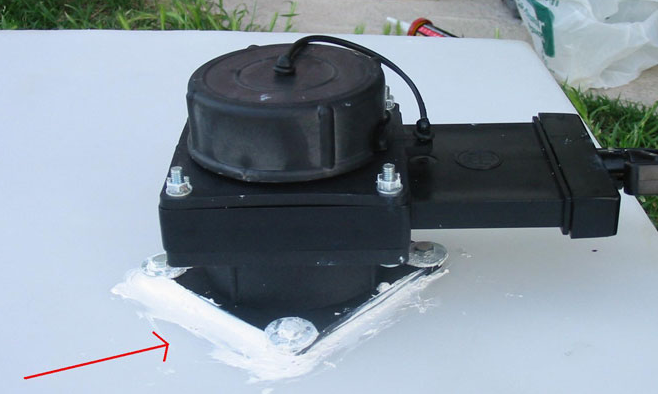

Buonasera , avrei bisogno di un informazione , devo sostituire la valvola di scarico acque grigie
Il silicone va bene da usare tra la valvola e il serbatoio ?

Tempo fa sostituii la saracinesca ed ho usato sulla filettatura di raccordo il nastro in teflon, unica accortezza avvolgerlo nel senso giusto  ed in quantità giusta, in rete ci sono vari tutorial in merito. Sconsiglio l'uso di sigillanti sulle filettature in quanto ci potrebbero essere problemi poi nell'eventuale smontaggio.

Dipende dal tipo di fissaggio, se hai quella avvitata al serbatoio con le 4 viti metti del sigillante.
Meglio usare il sika oppure  terostat

Il sigillante non fa presa sul materiale dei serbatoi
Ci sono due sistemi di attacco per i serbatoi di recupero, con bocchettone filettato, o con 4 viti avvitate direttamente al serbatoio , in questo caso c'è una guarnizione in neoprene che garantisce la tenuta dal tiraggio delle 4 viti
Se hai questo tipo di fissaggio, stai molto attento a svitare, quelle viti col tempo arrugginiscono e potrebbero spezzarsi nel rimuoverle, in questo caso sono dolori per togliere il moncone dalla bussola filettata annegata nella plastica

E aggiungerei... Se metti mano, approfitta per sostituire con perni inox.

Il problema è che la guarnizione spesso non basta, soprattutto se il serbatoio è vecchio e si è deformato nella zona di fissaggio.
Il sigillante in pratica deve fare da guarnizione, non serve che faccia presa, deve fare spessore per riempire le irregolarità, basta che sia pressato tra le due parti.
Assolutamente da fare per quanto riguarda le viti e dadi in INOX.

Grazie il fissaggio è  con le viti , ho pensato di mettere il sigillante che usano i meccanici per rifare le guarnizioni

Come ho già detto, qualsiasi sigillante non farà presa
Forse meglio usare terostat, che all'inizio appiccica, e una volta pressato garantisce la tenuta
Ma credimi, ne ho cambiate qualcuna, e la guarnizione a corredo è più che sufficente

Per compensare eventuali piccole deformazioni sulla flangia di battuta oltre alla sua guarnazioni non ci metetterei un sigillante siliconico anche se andrebbe bene ma ci metetrei del sigillante butilico tipo terostat

Se si deforma così tanto da fare si che la guarnizione non tenga, bisogna sostituire il serbatoio
Perché se tu metti uno spessore maggiore con il serbatoio deformato, quando vai a stringere le viti deformi anche la valvola
