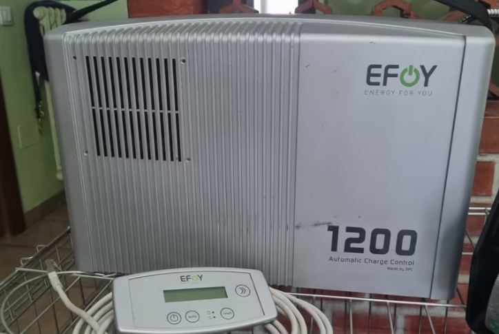

Scusate se "risorgo" questo thread, mi è capitato di vedere un efoy 120 a 1.200 euro, con dichiarate 200 ore di uso. È un modello vecchio, anche se non conoscendo gli efoy non so se è il precedente o ancora più vecchio.
Mi consigliereste di prenderlo?
L'oggetto in se mi interessa, a prezzo pieno sicuramente non lo comprerò a breve, però se anche con sole 200 ore non lo prendereste posso tranquillamente seguire il vostro consiglio e rimandare di un paio (o più!) d'anni l'acquisto per poi prenderlo nuovo.

ho avuto quel modello e ha funzionato sempre bene dal 2009 (pagato allora 3.300 euro), poi a settembre si è guastato. Ho quindi acquistato il nuovo Efoy 150BT.
Quello della foto è il primissimo modello, poi è uscito l Efoy Confort di colore bianco, e poi da poco sostituito con la nuovissima serie 80BT e 150BT
Quell Efoy 1200 piu o meno ha la potenza di un Efoy 80 attuale.
Il mio 1200 da nuovo produceva come massimo 3,5 / 3,8A circa, mentre dopo 10 anni era calato a 2 / 2,1A. Sono comunque quasi 50Ah al giorno, piu che sufficenti anche per un uso invernale medio.
Facendo i conti della durata di un Efoy, e relative ore di utilizzo, bisogna calcolare che è un apparecchio che funziona praticamente solo in inverno, o in estate ma solo in giornate molto nuvolose/piovose e con riscaldamento acceso (Scandinavia, alta montagna etc..)  Nella buona stagione, diciamo da Pasqua a Ottobre basta avere un economico pannello da 100W che gia da la necessaria autonomia in libera e quindi l EFOY non va mai in funzione.
Prima dell acquisto sarebeb indispensabile poterlo provare con calma.  Collegarlo a una batteria mezza scarica, diciamo non piu di 10v (se è piu carica l efoy non da tutta la corrente che puo dare), attendere che si avvii e vada a regime (che in quel modello puo volerci anche 20 minuti contro un minuto o due dell attuale) e poi leggere sul display la corrente che sta producendo.  Se si assesta sui 2A allora si puo ance valutare, mentre sotto lascerei perdere.
Però, secondo me da non pagarlo piu di 400/500 euro perchè è un azzardo enorme, comunque è qualcosa di gia obsoleto e non si sa quanto possa durare, puo andare bene, ma anche doverlo buttare dopo poco. Quel modello, anche volendo, non è piu riparabile perchè non ci sono piu i ricambi neppure in Germania alla casa madre.
L anno scorso avevo avuto da un amico l offerta di un Efoy 80 confort (il modello successivo), a 500 euro, me lo ha lasciato una settimana, ma provato si assestava sui 2A e alla fine poi ho comperato il 150BT nuovo (a ben altra cifra, ma pensando anche a un futuro camper).  Nel mio attuale camper andrebbe benissimo anche l 80BT (circa fino a 80Ah al giorno) perchè in inverno l unica fonte di consumi è il riscaldamento diesel, ma ho gia in mente il prossimo camper, con riscaldamento diesel e frigo a compressore e quindi ho pensato al 150BT per stare tranquillo visto che produce fino a circa 150Ah al giorno.

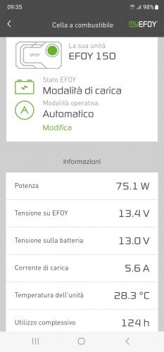

screenshot del telefono, un piacere per il cuore leggere questi dati in pieno inverno e senza nessun rumore wink
Ci sono solo due cose alle quali non rinuncerei ormai piu in camper, la Combi Diesel e l Efoy, perchè danno dipendenza! laugh
questa è la prima serie (600, 1200, 1600)

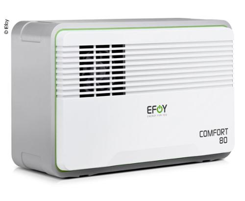

questa la seconda serie Efoy Confort (80 e 140)

Se non è più riparabile allora lascio stare! Grazie
