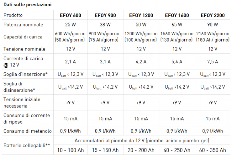

 può interessare chi deve acquistare un Efoy nuovo:
Per curiosità sono andato sul sito ufficiale e noto che sono ulteriormente cambiati i dispositivi, dalla nuova estetica, ora credo siamo alla 3a generazione, i nuovi sono completamente diversi dai precedenti e vengono venduti in due sole potenze, sono in potenza da 80 o 150,quindi non c'è più il 210.e il 140.
È probabile che sul mercato si trovano i vecchi modelli in saldo ed è possibile anche gli usati, quelli dati a noleggio o comodato d'uso ,inoltre è da verificare se sono cambiati gli assetti societari della EFOY. com,   in crisi causa Covid-19. Un problema in più se si dovesse aver bisogno di un intervento di assistenza che solo loro sono in grado di fare.

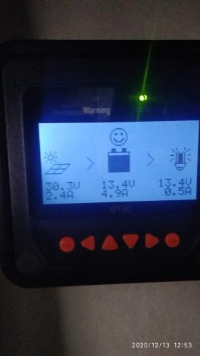

Sono 2 gg che sono sotto il cielo totalmente coperto,ma senza pioggia.
Sto consumando circa 55 ah al giorno, tra giorno e sera.
Il pannello da 300 watt con questo cielo e a dicembre mi produce un massimo di 4/5a nelle ore centrali, per un totale di 40ah al giorno scarsi(dati precisi da amperometro).
Grazie al fatto che ho due ore di luce secche piu che ad esempio a Bologna attualmente,me la sfango, ancje con ore e ore di tv. Ovviamente non ho stufa.
Però sono in leggero deficit.
Le batterie sono sempre cariche ma non fanno il ciclo completo magari.
L efoy classico se ho ben capito in questa situazione non interverrebbe mai, visto che le 2 bs sono a 12.5 12.6 a ora di andare a nanna.
e tra 13.2 e 14 durante il giorno (parlo sempre di questi 2 gg con questo cielo)
O interverrebbe magari se continuasse 10 gg questo tempo...
Se invece potesse intervenire prima, potrebbe darmi la spintarella dei 5/10 ah al giorno che mancano al bilancio in positivo.

 può interessare chi deve acquistare un Efoy nuovo: Per curiosità sono andato sul sito ufficiale e noto che sono ulteriormente cambiati i dispositivi, dalla nuova estetica, ora credo siamo alla 3a generazione, i nuovi
sono completamente diversi dai precedenti e vengono venduti in due sole potenze, sono in potenza da 80 o 150,quindi non c'è più il 210.e il 140. È probabile che sul mercato si trovano i vecchi modelli in saldo ed è possibile anche gli usati, quelli dati a noleggio o comodato d'uso ,inoltre è da verificare se sono cambiati gli assetti societari della EFOY. com,   in crisi causa Covid-19. Un problema in più se si dovesse aver bisogno di un intervento di assistenza che solo loro sono in grado di fare.  Roberto
Si, dovrebbe essere disponibile da inizio anno, staremo a vedere, sono curioso di caratteristiche e prezzi.

la batteria diventa solo un serbatoio di compensazione. Quando il prelievo è superiore alla produzione, il livello della batteria pian piano cala, ma poi ci sono momenti in cui il prelievo è inferiore alla produzione e quindi la batteria piano piano cresce di livello. Come avere un serbatoio di acqua, ci entra un tubo che mette sempre acqua, annche un filimno di acqua, uno puo prelevare anche molta acqua e il livello cala, ma poi quando non ne preleva, piano piano ricresce. L importante è che nella giornata in totale l acqua prelevata sia uguale o inferiore a quella del tubettino che ne immette un filo continuamente. Una cosa che non ho detto, e che potrebbe non essere scontata, è che l Efoy lo si puo accendere manualmente in qualsiasi momento a qualsiasi voltaggio di batteria, basta che sia inferiore ai 14,3v. A volte, se valuto che avrò una serata con particolare consumo, non so, stufa alta, uso del PC o altro, a un certo punto anche se ho la batteria a 12,5 , accendo manualmente l EFOY così intanto produce e si mette avanti e ho piu margine quando devo consumare di piu, poi si va a letto, si spegne tutto, e stufa al minimo, e l Efoy piano piano lavora fino a mattina e mi sveglio con la tensione a 13,5v o piu. Avere la batteria caricata al 100% serve quando si ha una fonte temporanea di carica , che poi viene meno, come per eseempio quando si viaggia che il booster è bene che carichi al 100% in quanto poi ci fermeremo e smette di caricare, oppure con il pannello solare, in quanto poi viene buio e smette di caricare, e se quindi la sera ci troviamo con batteria carica al 100% significa maggiore autonomia in assenza di altra possibilità di carica. L Efoy, quando servisse è li a disposizione sempre, giorno e notte. Infatti, lo ho da 11 anni abbondanti, pagato 3300 euro nel 2009 , quindi 300 euro all anno , circa 3 euro ogni giorno che sono stato in camper, e se li è meritati tutti. Fino a che produce di piu o uguale a cio che consumo non mi preoccupo, e spero ancora per un po di anni.
D accordo sul discorso del bilancio totale a fine giornata.
la mia era solo una considerazione su versatilità e programmabilita.
Io preferirei magari che intervenisse magari a.12.5/12.6 per meno tempo, invece che 12.2.
Ma.poi la sostanza non cambia.
a parte che le.batterie al pb piu stanno al 100% piu sono contente.
Per me non era per niente scontato che si potesse accendere manualmente ed è molto importante sempre secondo me.
Resto dell idea che sia un sistema piu complementare che assoluto. E che chi ha intenzione di stare mesi in libera im giro per il mondo, debba partire da una base solare solida.Ed avere l efoy per situazioni in cui il resto non basta. Cje si presume siano la minoranza.
Se invece si usa il mezzo solo in situazioni limite o specifiche, come montagna a sciare e simili. Puo essere l.efoy stesso la.base principale del sistema.
Im quanto le situazioni in cui gli altri sistemi,come un solare importante, non funzionano, sono la maggior parte.
Poi a 3300 euro si fanno dei ragionamenti...
A 700/800 se ne fanno altri.
E a questo prezzo può essere quasi irrinunciabile.
A mio parere e per la mia esperienza, un camper con batterie al piombo va progettato, affinche la tensione minima mediamente nonnscenda mai sotto 12.4/12.5 volt. Nei limiti del possibile.
Serva per questo, l efoy, il booster, varie batterie o X watt di pannelli.
Se qualcuno mi chiedesse ,gli direi di fare calcoli e ipotesi(consumi,luoghi,tempi) con questo target. E su questo target modellare l'impianto.
Ma difficilmente chi si approccia al primo camper, nuovo o usato, fa questo ragionamento e difficilmente gli viene consigliato dal venditore.
Modificato da Hunter85 il 13/12/2020 alle 19:40:18
Inserito il 13/12/2020 alle: 19:41:17
In risposta al messaggio di IZ4DJI del 13/12/2020 alle 18:45:37
Si, dovrebbe essere disponibile da inizio anno, staremo a vedere, sono curioso di caratteristiche e prezzi. Su apparecchi di altissima tecnologia, a ogni cambio di versione, possono esserci notevoli miglioramenti di affidabilità,
durata, prestazioni, e quindi secondo me è sempre meglo comperare l ultimissima versione. Lo so che a volte si fa fatica a distendere il braccino........o peggio per le cicale come me, dovere avere l approvazione dalla moglie formica (per non dire moglie Nonesa ) , ma a volte chi piu spende meno spende.
Insisto sul fatto che i nuovi prodotti possono mettere in liquidazione i vecchi,probabilmente forse anche perché anche obsoleti,
c'è anche da capire come se la passa la Efoy,non mi sembra il momento ,crisi mondiale economica,per un prodotto del genere ,non mi sembra che anche in tempi migliori  abbiano fatto mai grandi numeri,
non vorrei che anche questi siano finiti in made in Cina e tra un po ti troviamo clonati a un paio di centoni ,stessa sorta di tutti i riscaldatori,su Amazon fax simile Webasto da 5kw a poco più di 100,consegna ad ore, per dire che sono già in casa,
ho adocchiato degli usati,il prezzo puzza di sola,ma lo collego a quanto sopra,se hanno decine di pezzi della vecchia versione, in Efoy che fanno? Li danno ai rivenditori ? ma quelli hanno in casa già da vendere i loro e nonostante i ribassi al 50% li tengono ancora sul groppone,figurati se acquistano quelli della serie 2021,
È il momento di farci un pensiero. Avendoli da spendere è naturalmente se la formica,direi più Nonesa marescialla apre la borsa.
occorre un informatore commerciale,devo sentire qualcuno.
Modificato da latrofa124 il 13/12/2020 alle 19:45:09
ronza75
ronza75
02/09/2012 2417
Inserito il 13/12/2020 alle: 19:54:38
In risposta al messaggio di latrofa124 del 13/12/2020 alle 19:41:17
Insisto sul fatto che i nuovi prodotti possono mettere in liquidazione i vecchi,probabilmente forse anche perché anche obsoleti, c'è anche da capire come se la passa la Efoy,non mi sembra il momento ,crisi mondiale economica,per
un prodotto del genere ,non mi sembra che anche in tempi migliori  abbiano fatto mai grandi numeri, non vorrei che anche questi siano finiti in made in Cina e tra un po ti troviamo clonati a un paio di centoni ,stessa sorta di tutti i riscaldatori,su Amazon fax simile Webasto da 5kw a poco più di 100,consegna ad ore, per dire che sono già in casa, ho adocchiato degli usati,il prezzo puzza di sola,ma lo collego a quanto sopra,se hanno decine di pezzi della vecchia versione, in Efoy che fanno? Li danno ai rivenditori ? ma quelli hanno in casa già da vendere i loro e nonostante i ribassi al 50% li tengono ancora sul groppone,figurati se acquistano quelli della serie 2021, È il momento di farci un pensiero. Avendoli da spendere è naturalmente se la formica,direi più Nonesa marescialla apre la borsa. occorre un informatore commerciale,devo sentire qualcuno. Roberto
Il mio è un 900, appunto acquistato in Francia sul loro subito che si chiama le bon coin. Dopo un anno di utilizzo, in libera inverno e estate.
​​​​​​In inverno l'ho usato con il cinesino è ogni altra cosa mi servisse è i suoi 3.2 ah hanno stra funzionato.
in estate l'ho mandato invece in crisi, x colpa mia... Ovvero ho scaricato la BS xche mi ero dimenticato la macchina caffè che continuava a spegnersi è accendersi è di notte tra my viesa e ventole appunto nn c'è l'ha fatta. X il resto lo trovo un buonissimo aiuto x uscite invernali senza pensare alla propria autonomia... Ne son felice, ma soprattutto perché l'ho pagato a buon prezzo
ronza75
15/06/2018 11024
Inserito il 14/12/2020 alle: 09:54:11
In risposta al messaggio di ronza75 del 13/12/2020 alle 19:54:38
Il mio è un 900, appunto acquistato in Francia sul loro subito che si chiama le bon coin. Dopo un anno di utilizzo, in libera inverno e estate.  ​​​​​​In inverno l'ho usato con il cinesino è ogni altra cosa
mi servisse è i suoi 3.2 ah hanno stra funzionato.  in estate l'ho mandato invece in crisi, x colpa mia... Ovvero ho scaricato la BS xche mi ero dimenticato la macchina caffè che continuava a spegnersi è accendersi è di notte tra my viesa e ventole appunto nn c'è l'ha fatta. X il resto lo trovo un buonissimo aiuto x uscite invernali senza pensare alla propria autonomia... Ne son felice, ma soprattutto perché l'ho pagato a buon prezzo
Ecco...mi riferivo a te dell acquisto dalla Francia che ricordavo.
Sono contento chebsi è rivelato un affare!
E sono convinto che 3.2A x 24(fino a 76ah/giorno) ore sono una marea di corrente. Difficile serva di piu.
Difficilissimo averenun bilancio negativo con una produzione cosi.
Poi se c'è anche un bel fotovoltaico, praticamente impossibile.
A meno di mezzi con forni, lavatrici etc...
Ma quelli sono usi particolari che richiedono altri tipi di impianti...
nanonet
nanonet
27/02/2006 11351
Inserito il 14/12/2020 alle: 11:46:07
Dopo anni di inverni dove i pannelli non hanno mai fatto abbastanza (per le nostre esigenze), abbiamo aggiunto l'Efoy 140.
Lo scorso we, arriviamo in riviera il venerdi pomeriggio con cielo nuvoloso, il giorno dopo sempre nuvoloso, i pannelli (240w) hanno visto circa 3Ah per qualche ora ma poca roba, sabato un pò di sole ma gli Ah dei pannelli erano sempre pochi, stesso discorso domenica.
Se avessimo contato solo sui sui pannelli, per tutto il we avremo solo riscaldato (minimo vitale) e letto un pò sotto qualche lampadina, uso minimo del pc.
Ma siccome noi in camper usiamo tv, riscaldamento confortevole e frigo a compressore, vogliamo le stesse comodità di casa, in estate nessun problema, i pannelli ed il movimento sono più che sufficienti.
Ma amiamo viaggiare sopratutto in inverno, e andare dove fa molto freddo (quest'anno purtroppo si va poco lontano), senza per questo entrare per forza dove ci sono gli allacci (sono sufficienti AA con solo il CS) per cui l'Efoy ci ha risolto tutti i problemi, e ci stiamo facendo i we nuvolosi finalmente senza nessuna preoccupazione.
Fermi 24 ore o 3 gg, non importa, in certi contesti l'Efoy può essere del tutto inutile come necessario, ma almeno ho finito di farmi dettare l'itinerario dalle necessità energetiche, tenere l'occhio sul meteo, cercare sempre la miglior posizione di sosta per avere il sole (se c'è) sui pannelli....
Se i pannelli o il movimento sono sufficienti, bene, ma se non lo fossero, ora non mi interessa più.
E' vero, costa, ma anche l'impianto litio che mi avevano proposto costava come montare un Efoy 80, buttando ovviamente le mie due AGM nuovissime, e comunque non avrei avuto la scorta di energia necessaria.
Ognuno si cuce addosso i sistemi che ritiene più performanti per le proprie esigenze, potevo montare anche l'80, ma avendo risparmiato altrove (ad esempio il bonus mobilità per le due ebike acquistate), ci siamo concessi lo sfizio del 140, anche in prospettiva di aggiungere un riscaldatore a gasolio per i viaggi invernali in Scandinavia (quando saremo in pensione...)
PS L'Efoy Comfort (evoluzione di quello di Tommaso), permette di impostare parametri che in quello precedente non erano modificabili, come ad esempio la soglia dei volt di start e stop dell'inizio/fine carica, oltre ovviamente all'avvio e stop in modalità completamente manuale o mista.
Considerazioni ovviamente del tutto personali...
Buone scelte energetiche a tutti
