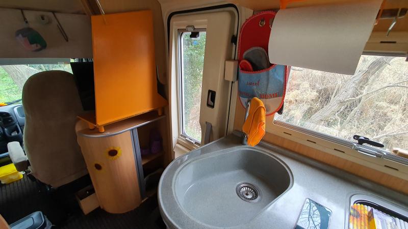

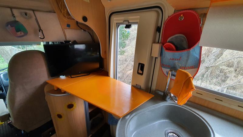

Mi sono messo alla ricerca, per sostituzione, di un televisore non più largo di 45 cm onde poterlo chiudere nel pensile, quindi 19" direi, ma senza spendere eccessivamente visto lo scarso uso.  Ebbene ho notato che i modelli mi si riducono a due o tre, la mia scelta sarebbe caduta su quello della Tele System( anche per il fatto che mi sono già procurato la Cam della stessa casa con Card Nera), il Palco 19 LED10 ma sulla maggior parte dei siti di e-commerce è esaurito e ha richiesta, hanno detto fuori produzione.  Invece è facile trovare il mod. Palco 19 LS10 che sembra avere caratteristiche simili, ma quelle accurate non si trovano perché sul sito Tele System non figura, inoltre ha uno spessore ben superiore al LED10.  Chiedo se qualcuno conosce il mod. LS10, vorrei capire se è un modello nuovo, ma non mi spiegherei come mai il distributore ufficiale non lo menziona, oppure è un modello antiquato, seppur con tuner H265 a10Bit, sul quale avrei difficoltà nella memorizzazione dei canali satellitari.
