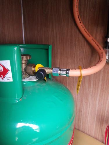

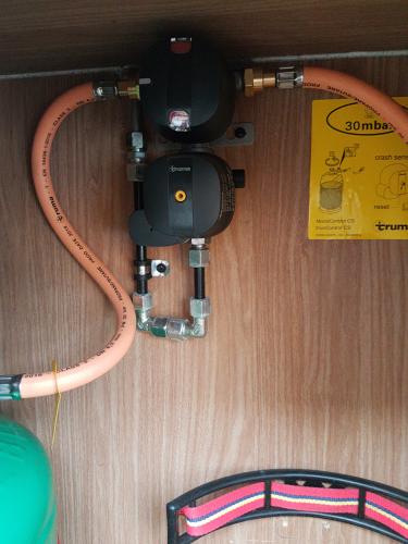

Buongiorno a tutti. Sono in Francia e a breve probabilmente resterò senza gas. Posseggo già una bombola francese di riserva ma l'attacco non è uguale a quella italiana e la bombola italiana non è possibile ricaricarla qui in Francia. Qualcuno saprebbe indicarmi (anche link a risorse online eventualmente) cosa dovrei acquistare di preciso per risolvere il problema? Premetto che ho il dispositivo della Truma che riporto in foto e che permette di gestire 2 bombole contemporaneamente (credo si chiami duocontrol).
grazie in anticipo a chi saprà essermi d'aiuto
qui in Francia. Qualcuno saprebbe indicarmi (anche link a risorse online eventualmente) cosa dovrei acquistare di preciso per risolvere il problema? Premetto che ho il dispositivo della Truma che riporto in foto e che permette di gestire 2 bombole contemporaneamente (credo si chiami duocontrol). grazie in anticipo a chi saprà essermi d'aiuto
qualcosa del genere potrebbe risolvere il problema?

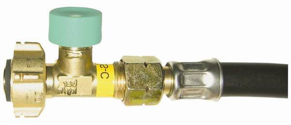

Quel kit non risolve, e ha anche poco utilizzo, serve par altri usi (io li presi e solo uno dei tre è utilizzabile ma non in questo modo)
Il modo piu sicuro e certamente regolamentare sarebbe comperare uno di quei tubi arancioni con valvola, ma con attacco per bombola Francese. Sicuramente in Francia lo si trova comunemente in qualsiasi rivendita di camper e accessori. Però quel tubo costa attorno a 50 euro. Il tubo Francese, contrariamente a tutti gli altri, è nero e non arancione, immagino usino un tipo di tubo omologato in Francia.
La bombola Francese ha lo stesso filetto di quella Tedesca, ma con fiiletto piu corto, quindi si puo usare un comune adattatore per bombola Tedesca ma inserendo una o due guarnizioni prima di avvitarlo sulla bombola altrimenti non riesce a stringere. Poi ci si avvita il tubo solito con attacco Italiano..
Per esempio questo .
Però inserendo un adattatore bisogna sapere che si perde la omologazione e conformità del sistema e che quindi bisogna chiudere la bombola appena non si usa e sempre quando si viaggia.

Quel kit non risolve, e ha anche poco utilizzo, serve par altri usi (io li presi e solo uno dei tre è utilizzabile ma non in questo modo) Il modo piu sicuro e certamente regolamentare sarebbe comperare uno di quei tubi
arancioni con valvola, ma con attacco per bombola Francese. Sicuramente in Francia lo si trova comunemente in qualsiasi rivendita di camper e accessori. Però quel tubo costa attorno a 50 euro. Il tubo Francese, contrariamente a tutti gli altri, è nero e non arancione, immagino usino un tipo di tubo omologato in Francia. La bombola Francese ha lo stesso filetto di quella Tedesca, ma con fiiletto piu corto, quindi si puo usare un comune adattatore per bombola Tedesca ma inserendo una o due guarnizioni prima di avvitarlo sulla bombola altrimenti non riesce a stringere. Poi ci si avvita il tubo solito con attacco Italiano.. Per esempio questo. Però inserendo un adattatore bisogna sapere che si perde la omologazione e conformità del sistema e che quindi bisogna chiudere la bombola appena non si usa e sempre quando si viaggia.
grazie per le risposte. e il kit che ho linkato non dispone di un adattatore per bombole tedesco come quello che mi hai consigliato? in caso contrario a cosa servirebbe quel kit allora?
una riduzione per bombola francese come quella consigliatami non si trova? bisogna necessariamente passare per una tedesca?
sono in un paesino abbastanza sperduto e non ci sono rivenditori di camper nelle vicinanze e per qualche settimana non riuscirò a muovermi. posso però ordinare online il tubo nero francese con valvola se possibile. qualcuno sa dove potrei reperirlo?
grazie e scusate la valanga di domande

forse ci sono..
questo può andar bene?
https://www.mon-camping-car.com...

grazie a tutti. se va bene il tubo con valvola che ho linkato mi sta bene spendere 50 euro a fronte di una maggiore sicurezza riporto di seguito i link a quello che pare essere lo stesso prodotto su 2 differenti siti di accessori per camper francesi (si sa mai che qualcuno ne abbia bisogno)
https://www.h2r-equipements.com...
vorrei solo la conferma che sia il tubo adatto e poi procederei anche all'acquisto. (il secondo link pare il più economico)

Il tubo linkato è corretto.
per camper francesi (si sa mai che qualcuno ne abbia bisogno) amp;recherche=gaz vorrei solo la conferma che sia il tubo adatto e poi procederei anche all'acquisto. (il secondo link pare il più economico) grazie ancora a tutti nel frattempo
anche questi due link sono corretti.

un ultimo dubbio sorge spontaneo: l'allaccio dell'altro capo del cavo che andrebbe poi ad attaccarsi al duocontrol è universale quindi? se no sarei di nuovo al punto di partenza :-S
posso anche lasciare un attacco con bombola italiana e uno con bombola francese eventualmente?
