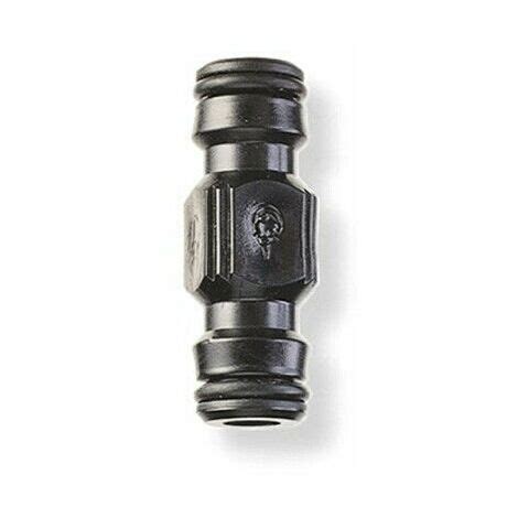

Intendi un oggetto come questo?
io lo ho, lo metto quando devo fare acqua, ma poi lo tolgo e rimetto il tappo.
Sempre se ho capito l oggetto che intendevi, non dovrebbe bloccarsi, penso che possa essere stato stretto troppo e si sia bloccato, ma forzando dovrebbe smollarsi.  Se la guarnizione di gomma si fosse incollata, e impedisce di ruotarlo, forse si potrebbe tentare di fagli percolare sopra qualche goccia di olio di silicone, ma sarebbe da provare.
Questi adattatori li fanno con vari attacchi, per vari tipi di bocchettone del serbatoio , potrebbe essere che ne hai preso uno non adatto al tuo serbatoio e che forzandolo sia inserito ma si sia incastrato. Forzando, dovrebbe comunque uscire, casomai danneggiando i dentini dell adattatore (che poi si ricompra), non penso che si dovrebbe danneggiare il bocchettone, perchè nel caso sarebeb poi da sostituire e è un certo lavoro.
Se l oggetto è diverso, metti una foto così non facciamo a gara chi ci azzecca visto che non si vince niente! laugh

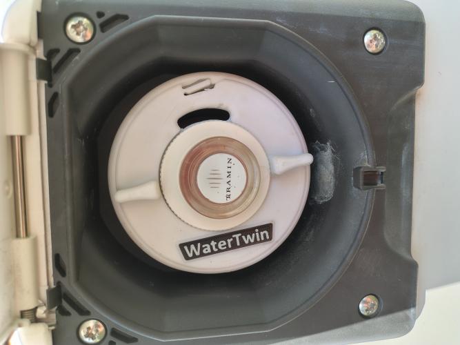

Eccomi Tommaso, questo è il mio adattatore.
Nella parte centrale ho messo un tappo per evitare che entrino schifezze.
L'adattatore è quello corretto sono stato io a forzare male l'inserimento... purtroppo!

Capito, è simile al mio ma con attacco differente perchè abbiamo bocchettoni differenti (lo avevo come il tuo nei precedenti Hymer).
Guardando la foto, che mi sembra ruotata di 90° ma cambia poco, dal lato dove c'è lo sfiato dell aria, mi sembra di vedere una piccola linguetta di plastica che aggancia in un dentino e che impedisce la rotazione.
Penso che vada premuta con un cacciavite o altro per potere ruotare l adattatore, almeno mi sembra, ma penso che gia lo stai facendo e comunque non si ruota?  Solo una conferma.
Anche se non centra con il problema attuale, per capire, tu lasci sempre questo adattatore, e quando fai acqua ci avviti il connettore maschio e poi ci innesti il tubo femmina?
Se così, nonostante che tu metta un tappino a pressione, vedo due aspetti critici. Visto che c'è lo sfiato, in curva con serbatoio pieno potrebbe perdere acqua, ma peggio, chiunque puo aprire lo sportellino e immetterti nel serbatoio qualsiasi sostanza anche nociva o velenosa, e non starei tranquillo senza un tappo a chiave.
Per me è meglio tenere il tappo originale con chiave, e inserire quell adattatore al momento del carico dell acqua, che si fa prima che a avvitarci il terminale maschio.
Dovendo togliere e mettere questo adattatore, farei in modo di eliminare quella linguetta che lo blocca (se così è) e cosi l operazione è rapidissima.
