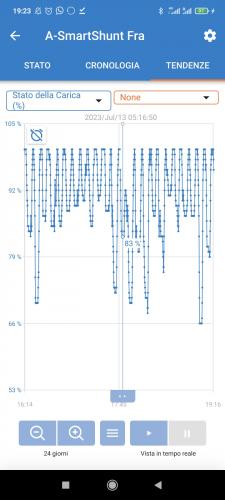

5 anni di Camper ho usato oltre 1.5 megawatt ora di energia elettrica fatto quasi esclusivamente da solare.
Più o meno 1.35 magawattora da inverter e 0.15 direttamente a 12v .(che Poi anche lninverter è di fatto un consumo 12v).
Ogni 24 ore  consumo da un minimo di 50ah a un massimo di 170ah..e la ripartizione è sempre 90% scarsi da inverter e 10% abbondante altre cose.
Se non avessi il trivalente che uso su inverter ma un frigo a compressore 12v, la bilancia prenderebbe meno sull inverter ma sicuramente resterebbe la maggior parte del consumo.

Sono stato 4 anni nel camper con un 375w e ci ho fatto di tutto. Anche un vecchio phon da viaggio (ora sotto 600w non esiste nulla a parte su AliExpress etc)
Non so tutti i portatili..
comunque io con un vaio vecchio senza schermo, attaccato alla TV 220 con HDMI innripproduzione video e WiFi arrivo a 3.5A tutto compreso.. cioè inverter e TV e PC insieme sullo stesso.
Col MacBook Air in uso normale senza TV, e da carico arrivavo a poco più di 1A inverter compreso. Parlo internet wifi , scrittura etc etc.
I Mac Apple silicon non consumano nulla. La batteria da 51 Wh arriva a 18 ore in uso normale. Sono meno di 3 watt medisurprise. In riproduzione video e WiFi ne fa 12 di ore.
Infatti con i 5/6w dell' inverter e perdite varie siamo appunto intorno all' Amper.
Solitamente la sera arrivo a 9A con :
Ventilatore, PC HDMI su TV 220 inverter compreso,alcune luci e telefono in carica.
Senza ventilatore (40w) sono sui 4/5A.
Comunque... solitamente alle 2 di notte ho consumato circa 30ah(da 15 a 20%). Le volte che si vede oltre è per il monopattino, o dimentico il trivalente su inverter dopo che va via il sole, o magari lascio il ventilatore tutta la notte.
