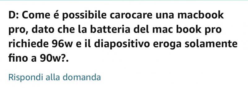

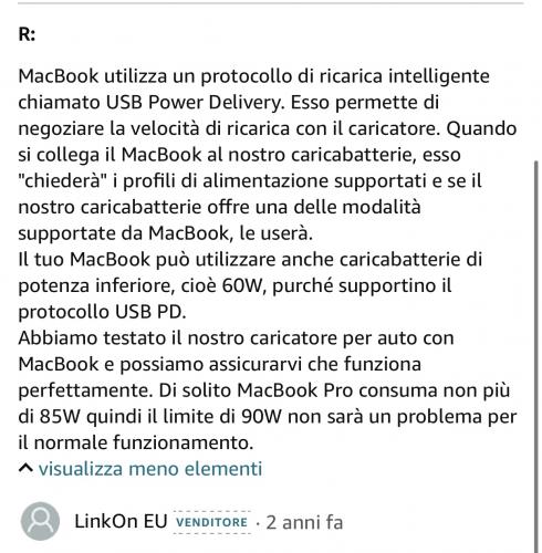

Grazie a tutti per le risposte e per la bella discussione che è venuta fuori, a questo punto, non avendo le competenze per installare un inverter, non essendo gli inverter da “accendisigari” abbastanza sicuri e dovendomi
dotare di due adattatori 12v/19v diversi per Pc e proiettore portatile perché il connettore “USB-C / DC in” non permetterebbe una corretta tensione di ricarica, (senza contare che la delicatezza dei due accessori di cui parlo, cioè MacBook Pro nuovo e proiettore da svariate centinaia di €, impone di dotarsi di adattatori molto costosi ammesso che esistano, la soluzione più sensata parrebbe la bluetti da 280€ in modo da ricaricare sia il Pc che il proiettore con la tensione corretta utilizzando la 230v prodotta dalla Bluetti, in questo modo si taglia la testa al toro… Se poi ho capito male qualche passaggio vi ringrazio in anticipo per la spiegazione
“dovendomi dotare di due adattatori 12v/19v diversi per Pc e proiettore portatile perché il connettore “USB-C / DC in” non permetterebbe una corretta tensione di ricarica”
Non sono un esperto della materia e non conosco le caratteristiche del proiettore ad ogni modo ti confermo che io ricarico tranquillamente il mio MacBook Pro utilizzando un adattatore 12V con uscita USB-C.
Ti riporto la risposta del produttore ad un cliente (fonte Amazon) riguardo la procedura di ricarica di un MacBook Pro.

Se dietro questi caricabatterie esiste un produttore che garantisce la conformita' del caricabatterie stesso, nessun problema. Solo una domanda: hai mai provato a toccare la punta del caricabatterie dopo qualche ora di utilizzo del computer?
“hai mai provato a toccare la punta del caricabatterie dopo qualche ora di utilizzo del computer?”

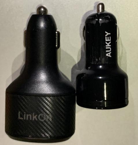

Si ho provato; il dispositivo si scalda ma in modo non eccessivo e la punta non è più calda rispetto alle altre parti. Non so se questo è dovuto al fatto che la punta è di dimensioni maggiori rispetto a quelle di dispositivi “simili” che utilizziamo abitualmente e che sono maggiormente soggetti a questo problema di surriscaldamento.

Non so se questo è dovuto al fatto che la punta è di dimensioni maggiori rispetto a quelle di dispositivi “simili” che utilizziamo abitualmente e che sono maggiormente soggetti a questo problema di surriscaldamento. Mauro
A parte quelli DIN, spesso è la qualità scadente che peggiora le prestazioni degli spinotti, non sono tutti uguali, soprattutto i maschi e in particolare quelli forniti gia montati o i monoblocco dei conveftitori USB
Si sente anche da come entrano, hanno le mollette che non esercitano la giusta pressione nell'alveo della femmina, ne ho alcuni decenti che vanno meglio ma li uso solo per collegare piccole potenze
Quelli DIN sono gia molto molto meglio
Ciao Mauro.
Le prese accendisigari nascono per ... accendisigari.
Se guardi la "spina" accendisigari vedrai che ha una superficie di contatto con il positivo della presa molto ampia.
Gli adattatori hanno invece una superficie di contatto sul +12 molto ridotta (punta).
Spesso l' adattatore "balla" nella presa e cio' significa contatto critico anche del 12 negativo.
Tra l' atro, le prese accendisigari Fiat, per motivi che non ho mai capito, sono piu' corte di quelle standard.
E quindi la spina tende a "ballare" ancora di piu'.

Grazie Mauro per la spiegazione dettagliata, purtroppo il tuo adattatore sarebbe utile solo per il Macbook Pro ma rimarrebbe il problema proiettore. Allora, visto che già un paio di utenti li hanno citati, ho cercato un
po' in giro per un inverter da presa accendisigari, considerando che il carico massimo previsto sarà di 96W. Sui siti specializzati (Victron, NDS) niente di fatto, su Amazon ci sarebbe questo prodotto che ha più di 4000 recensioni positive, potrebbe essere la soluzione al problema o l'ennesima cinesata che rischia di incendiare il camper? sxin_18_pa_sp_search_thematic_sspa?mk_it_IT=%C3%85M%C3%85%C5%BD%C3%95%C3%91&content-id=amzn1.sym.d8f0a1fc-879a-42fb-857a-4977097ebc91%3Aamzn1.sym.d8f0a1fc-879a-42fb-857a-4977097ebc91&crid=3233JCJA0E64&cv_ct_cx=inverter%2Baccendisigari%2Bsinusoidale&keywords=inverter%2Baccendisigari%2Bsinusoidale&pd_rd_i=B076P6WHS1&pd_rd_r=66deb86f-2c95-4450-9a6f-022acc4ce4d2&pd_rd_w=MLeFY&pd_rd_wg=4u9E3&pf_rd_p=d8f0a1fc-879a-42fb-857a-4977097ebc91&pf_rd_r=DKSGF6GSF5175Y8BCVBV&qid=1692177005&sbo=RZvfv%2F%2FHxDF%2BO5021pAnSA%3D%3D&sprefix=inverter%2Baccendisigari%2Bsinusoidale%2Caps%2C91&sr=1-1-606b9024-e7f3-4ea5-8e94-e09e6bc2f45f-spons&sp_csd=d2lkZ2V0TmFtZT1zcF9zZWFyY2hfdGhlbWF0aWM&th=1
Qualche giorno fa, amici hanno chiesto il mio parere proprio sull' inverter che hai linkato.
Sulla carta e' un ottimo prodotto.
Ho dato parere favorevole e lo hanno acquistato.
Lo stanno usando e finora non hanno segnalato problemi.
