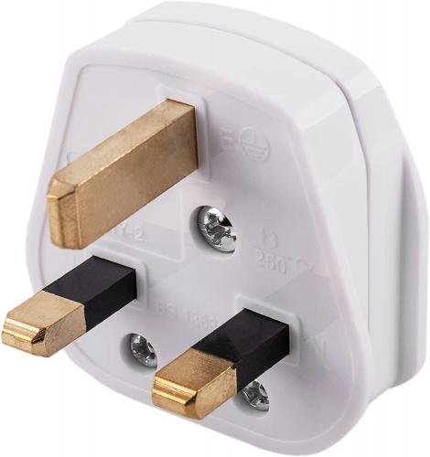

Non so se questo può andare...
https://www.amazon.it/Spina-ing...
Evita gli adattatori (rubabili...), col cacciavite sostituisci la spina blu CEE con questa.

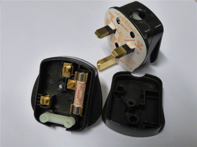

In alcune stampanti e monitor, davano a corredo anche il cavo con spina UK, e quindi ne ho una quantità, che conservo se devo fare cavetti adattatori wink
Nota Bene:  le spine UK quasi sempre hanno un fusibile incorporato, che puo avere diversi valori, a volte c'è uno sportellino per sostituirlo, a volte è all interno della spina che quindi va aperta.
Lo dico perchè se non dovesse funzionare potrebbe essere il fusibile

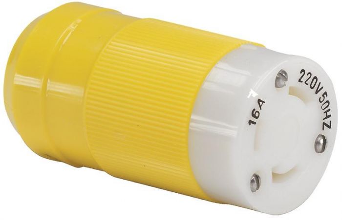

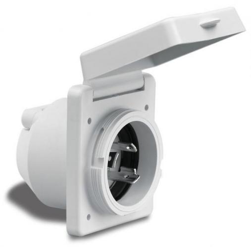

Però provo un certo senso di invidia per il mondo nautico, le spine BLU da 16 Ampere sono uno standard europeo, nel mondo della nautica si usano le stesse spine in tutti il pianeta e questo è sicuramente un vantaggio per chi viaggia all'estero, non solo in Europa.

uno standard europeo, nel mondo della nautica si usano le stesse spine in tutti il pianeta e questo è sicuramente un vantaggio per chi viaggia all'estero, non solo in Europa. Marco.

ottime le prese e spine nautiche, peccato che costano un patrimonio

Il mondo della nautica ha sicuramente dei prezzi superiori, ma i prodotti sono ad un altro livello, con i camper abbiamo spesso una qualità inferiore, spesso non di poco...

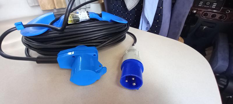

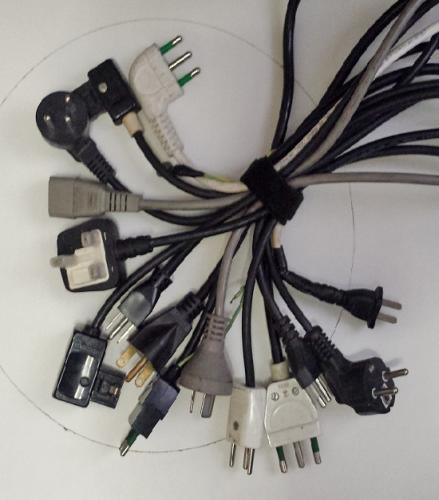

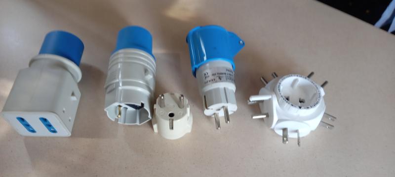

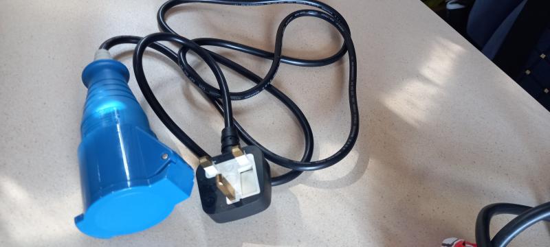

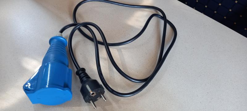

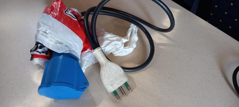

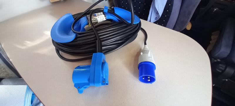

Ciao PDR, ogni promessa è un debito.
Allego le foto dei cavi elettrici e accessori vari che porto sempre con me per ogni evenienza.
1) Cavo principale: il maschio va alla colonnina e la femmina ad L va al camper mettendomi a disposizione anche la contropresa per una eventuale utenza fuori dal mezzo,
come per esempio la piastra a induzione.
 2) nel caso la colonnina non abbia l'attacco europeo ho queste tre aggiunte (che finora sono state sufficienti)
Regno Unito
Italia
Germania e Francia (notare il foro sulla spina)
3) Ulteriori connettori da utilizzare ad un capo o all'atro del cavo o alle prese dei bagni o cucine.
Nella descrizione precedente probabilmente mi ero espresso male, chiedo scusa, credo che adesso sia più chiaro.
Riguardo la pericolosità ho visto cose assurde sia in Italia (Furlo 2020), che in Francia(costa atlantica lo scorso anno), che in Germania (parcheggio allagato di Cuxhaven 2018),
prese multiple gettate a terra, cavi ci decine di metri con più di una giunta su cui passano le ruote dei nostri mezzi, ...

Inserito il 01/07/2023 alle: 13:52:52
In risposta al messaggio di Roberto CG del 30/06/2023 alle 19:46:10
Ciao PDR, ogni promessa è un debito. Allego le foto dei cavi elettrici e accessori vari che porto sempre con me per ogni evenienza. 1) Cavo principale: il maschio va alla colonnina e la femmina ad L va al camper mettendomi
a disposizione anche la contropresa per una eventuale utenza fuori dal mezzo, come per esempio la piastra a induzione.  2) nel caso la colonnina non abbia l'attacco europeo ho queste tre aggiunte (che finora sono state sufficienti) Regno Unito Italia Germania e Francia (notare il foro sulla spina) 3) Ulteriori connettori da utilizzare ad un capo o all'atro del cavo o alle prese dei bagni o cucine. Nella descrizione precedente probabilmente mi ero espresso male, chiedo scusa, credo che adesso sia più chiaro. Riguardo la pericolosità ho visto cose assurde sia in Italia (Furlo 2020), che in Francia(costa atlantica lo scorso anno), che in Germania (parcheggio allagato di Cuxhaven 2018), prese multiple gettate a terra, cavi ci decine di metri con più di una giunta su cui passano le ruote dei nostri mezzi, ... Buoni chilometri
Grazie per aver condiviso.
Sono tutti Maschio/Femmina come deve essere
Paolo DR
