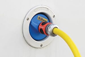

Ciao a tutti, ho una domanda da neofita che i veterani troveranno banale: come si chiama questo accessorio che nella foto è di colore giallo e che serve per evitare fuoriuscite di acqua quando si caricano i serbatoi delle acque chiare?
Come funziona? Ovvero: cosa succede quando il serbatoio è pieno? Da dove esce l'acqua in eccesso?
Grazie a tutti!

Non credo che abbia un nome, di sicuro lo vendono gli accessoristi camper, almeno quelli più forniti.
Ad esempio mi sembra di averlo visto nel solito negozio di Magenta.
L'acqua in eccesso esce dal tubo di "troppo carico" che di solito è collegato allo sfiato del bocchettone stesso.

Grazie per la dritta! Ho cercato un po' e l'ho trovato:

Quell'accessorio, non serve ad evitare le fuoriuscite d'acqua, ma solo ad evitare di stare impegnati a mantenere il tubo quando si riempie il serbatoio.
Una volta riempito il serbatoio, l'acqua in eccesso esce sempre da li.

Confermo, serve solo a bloccare il tubo. Lo uso ormai da anni.
Inserito il 08/11/2017 alle: 14:49:35
Io ne ho preso uno un po diverso, in pratica è uguale al tappo del serbatoio ma al posto della serratura ha un attacco rapido "standard Gardena" su cio innesto il tubo.
La comodità è appunto che il tubo sta fisso e non cade a terra nella sporcizia.
Bisogna comperare la versione con sfiato, e quando il serbatoio è pieno l'acqua esce li dal tappo. Fare affidamento solo sul tubo di sfiato potrebbe creare pressione nel serbatoio e casomai fare danni.
invece quello della foto che hai postato sarebbe questo:
questo è comodo unicamente ei casi in cui si usa un tubo gia trovato fisso ne CS, eallora lo si infila e stringe sul tubo qualsiasi.

Io ho realizzato la stessa cosa con il tappo in plastica di una bomboletta.
Ho realizzato un foro al centro in modo che ci possa passare  tubo.

Io per sbaglio avevo ordinato la versione senza sfiato, quindi presa punta da 8mm e farro una decina di fori sulla superficie del tappo, quando è pieno esce l'acqua da quelli e neppure con pressione, perchè la superficie totale dei fori è ampia.
Poi, un recchio allenato sente la variazione di rumore quando l'acqua sta per arrivare al tutto pieno e casomai hai gia la mano sul rubinetto.

Io ne ho preso uno un po diverso, in pratica è uguale al tappo del serbatoio ma al posto della serratura ha un attacco rapido standard Gardena su cio innesto il tubo. La comodità è appunto che il tubo sta fisso e non
cade a terra nella sporcizia. Bisogna comperare la versione con sfiato, e quando il serbatoio è pieno l'acqua esce li dal tappo. Fare affidamento solo sul tubo di sfiato potrebbe creare pressione nel serbatoio e casomai fare danni. invece quello della foto che hai postato sarebbe questo: questo è comodo unicamente ei casi in cui si usa un tubo gia trovato fisso ne CS, eallora lo si infila e stringe sul tubo qualsiasi.
Ciao Tommaso, ce lo anch'io quel tappo per caricare, in attesa dell'arrivo del nuovo Burstner che adotta il service-unit e il tappo per caricare mi sembra diverso da quello che avevo, tu che hai Hymer adotta il service-unit o ha il tappo nornale.
E per capire se può ancora andare bene o devo cambiarlo.

Ciao Tommaso, ho il tuo stessissimo tappo che non utilizzo più pechè mi ha quasi scardinato una seduta della dinette.
Però è di una grande comodità! Non avevo pensato a bucarlo , ma lo farò . Ho visto che all'interno ha una guarnizione di gomma e ti chiedo se i buchi devono essere passanti , cioè se tu hai foracchiato anche la suddetta guarnizione.

si, ho fatto dei fori anche nella parte interna dove c'è una specie di cono al centro del quale passa l'uscita dell acqua.
La guarnizione di tenuta, volendo si puo anche eliminare se deve sfiatare.
