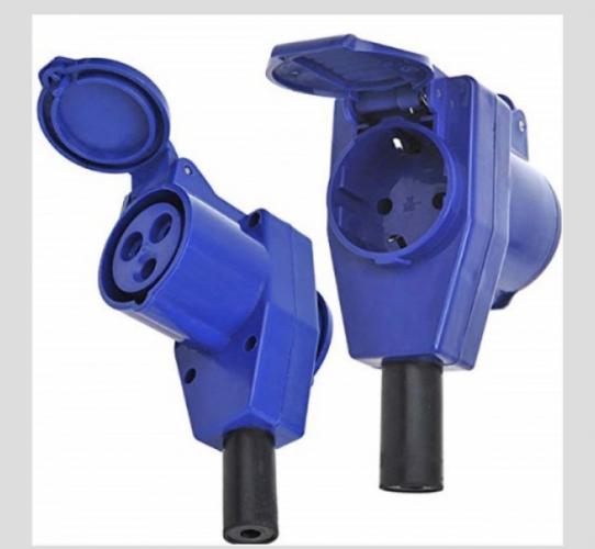

A te va bene questa la metti al posto di quella che infili nel camper ed hai un’altra uscita da utlizzare
12/11/2006 59127
Inserito il 22/04/2021 alle: 19:27:05
In risposta al messaggio di Grinza del 22/04/2021 alle 18:57:17
Condivido pienamente, anch'io ho quella spina/presa, e se si deve collegare qualcosa di "grosso" lo si fa prima del camper e si sta piu tranquilli.

Grazie del consiglio. Quindi se ho capito bene questo dispositivo farebbe da “filtro” e permette di limitare il rischio che si sovraccarichi l’impianto del camper ? Qual’è il suo nome tecnico ?

Non è un filtro è proprio una presa di corrente per camper con sulla parte anteriore una uscita, io ho sempre avuto quella sul cavo, la trovi più facilmente nei negozi di accessori camper o on line.

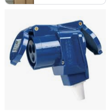

Anche io ho quella, presa da CSM. Se non ricordo male a 6.90

Non filtra nulla, semplicemente preleva la corrente direttamente dal cavo PRIMA che entri nel camper.

Da una parte l’attacchi al camper mentre dall’altra hai una presa da utilizzare in genere shuko.
In questo modo non passa nulla dai cavi del camper.
Ricordati che la norma prevede di usare cavi H07RN-F 3x2,5 mm2 per un massimo di 25 metri di lunghezza.
Eccola
