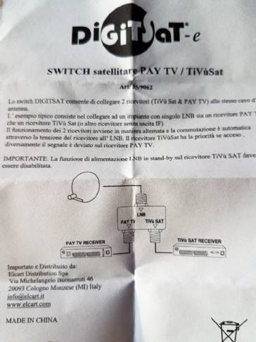

scusami se mi permetto...magari mi sfugge qualcosa... ma la priorità non dipende da come i decoder vengono collegati sullo splitter?
Se collego il Tvsat sull'uscita prioritaria A avrò che Sky funziona solo quando il decoder A è spento mentre se collego il decoder Tvsat sull'uscita secondaria B avrò che funziona quando il decoder Sky è spento... Io sul mio camper ce l'ho così per cui normalmente uso il tvsat e quando lo metto in stand-by uso Sky.

dimenticavo... se non vuoi usare lo splitter puoi optare per il lnb twin che con due uscite invia il segnale a tutti e due i decoderyes

se rileggi quello che hai scritto ti sei risposto da solo ......il decoder SKY deve essere spento ....quindi prevale ..o no

se, come nel mio caso, è collegato all'uscita secondaria B posso anche lasciarlo sempre acceso e non cambia niente (se non che consumo un pò di W)

si ma che SPLITTER hai .....mi posti una foto ...perchè cè qualcosa che mi sfugge

stasera trovo il foglio di istruzioni e domani te lo allego

ottimo saresti cosi gentile ( se è possibile ) avere una foto un po piu chiara per vedere meglio le specifiche

così ha una definizione migliore e magari lo puoi zoommare. Se vuoi trascrivo il testo. Dati tecnici non ce ne sono.... però funziona
