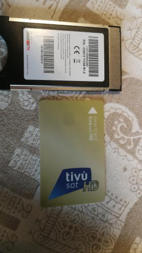

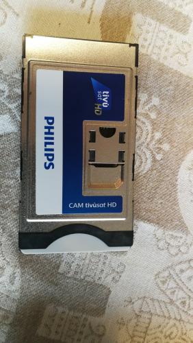

Ho un TV moove 185+ ...  E necessario aggiornare il firmware ? Purtroppo sul web non riesco a trovare nulla di marca moove . ho alcuni canali che non vedo ad esempio TV8... ho già fatto l'aggiornamento della telesat 65 con l'ultimo programma trovato sul loro sito e mi stavo chiedendo se è necessario scaricare anche un'aggionamento per la TV in questione ( ho gia ripetuto più volte la ricerca canali )
Ho una cam e scheda tvsat come da foto .
Forse ho un problema di aggiornamento frequenze perché ricordo che tempo fa riuscivo a vederlo tv8
Grazie mille per l'aiuto laugh
