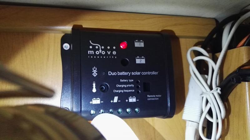

Inserito il 07/11/2019 alle: 11:05:55

Ciao, non conosco il modello, questo gestisce due batterie, se ha le entrate per due pannelli bene, se non le ha devi gestire il tutto come ha detto Anasta usando i diodi oppure acquistare un regolatore con due entrate già fatte come questo:
https://www.accessoricamperonli...
