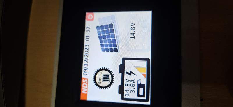

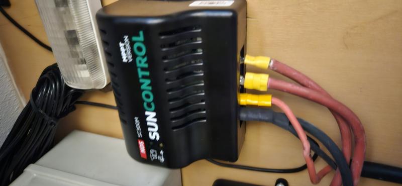

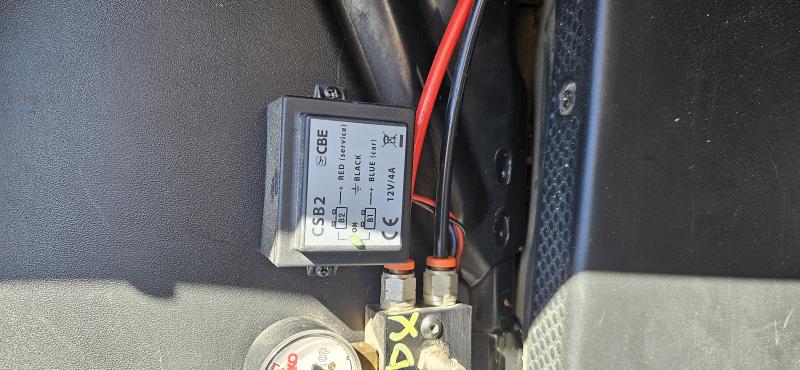

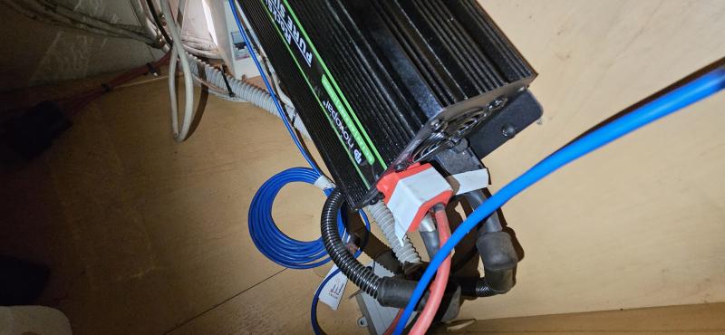

20251129_115412.jpgBuongiorno a tutti,
premetto di essere totalmente inesperto nel campo, scrivo qua per ricevere dei consigli sul mio impianto.
Ho caricato le foto delle apparecchiature presenti attualmente nel mio camper. Tutto quello che vedete, a eccezione del caricabatterie, è installato all' interno di un mobile che sta a centro camper, tra cucinotto e bagno. Attualmente ho due bs da 90 ah al piombo installate sotto il sedile del mio ducato roller team. Per esigenze più che altro della mia compagna( che vorrebbe poter usare phon, piastra e macchinetta del caffè)ho acquistato un inverter di fascia bassa che promette prestazioni di 3000w continue e uno spunto di 6000w. Immagino non sia la capacità effettiva ma spero che singolarmente possa usare queste singole itenze.
la mia domanda ora è : ha senso tenere l' impianto attuale così come è per quanto riguarda I servizi primari e ripartire con un banco nuovo all' interno del mobile che vedete in foto? Posso sfruttare le apparecchiature presenti e magari installare delle batterie al litio? Pensavo che se questa via fosse percorribile potrei  avere una presa in bagno e una nel cucinotto ma anche collegare all' inverter l'aria condizionata installata nel camper e magari in futuro acquistare un frigo a compressore 12v.
Oppure mi consigliate di sostituire le batterie sotto sedile? In questo caso immagino che dovrei adeguare l' impianto in tutti i suoi componenti e cablaggi. Oppure potrebbe già essere idoneo?
Premetto che preferisco sempre affidarmi a specialisti per certi lavori in cui non ho competenze,  ma vorrei un vostro consiglio per formare un minimo di conoscenza sull' argomento.

Buongiorno a tutti, premetto di essere totalmente inesperto nel campo, scrivo qua per ricevere dei consigli sul mio impianto. Ho caricato le foto delle apparecchiature presenti attualmente nel mio camper. Tutto quello
che vedete, a eccezione del caricabatterie, è installato all' interno di un mobile che sta a centro camper, tra cucinotto e bagno. Attualmente ho due bs da 90 ah al piombo installate sotto il sedile del mio ducato roller team. Per esigenze più che altro della mia compagna( che vorrebbe poter usare phon, piastra e macchinetta del caffè)ho acquistato un inverter di fascia bassa che promette prestazioni di 3000w continue e uno spunto di 6000w. Immagino non sia la capacità effettiva ma spero che singolarmente possa usare queste singole itenze. la mia domanda ora è : ha senso tenere l' impianto attuale così come è per quanto riguarda I servizi primari e ripartire con un banco nuovo all' interno del mobile che vedete in foto? Posso sfruttare le apparecchiature presenti e magari installare delle batterie al litio? Pensavo che se questa via fosse percorribile potrei  avere una presa in bagno e una nel cucinotto ma anche collegare all' inverter l'aria condizionata installata nel camper e magari in futuro acquistare un frigo a compressore 12v. Oppure mi consigliate di sostituire le batterie sotto sedile? In questo caso immagino che dovrei adeguare l' impianto in tutti i suoi componenti e cablaggi. Oppure potrebbe già essere idoneo? Premetto che preferisco sempre affidarmi a specialisti per certi lavori in cui non ho competenze,  ma vorrei un vostro consiglio per formare un minimo di conoscenza sull' argomento.  Vi ringrazio anticipatamente.
il primo errore che vedo in tutto questo, è l'acquisto di un inverter di fascia bassa... quando si parla di 3000W non si scherza e sarebbe opportuno affidarsi a prodotti di indiscussa qualità.
Detto questo, se pensi di installare delle litio non c'è altra via, ovvero rivoluzionare l'impianto.
Vai dal tuo installatore di fiducia a farti fare un preventivo, così ti farà cambiare idea laugh
Io faccio le tue stesse cose con delle AGM e un inverter da 1300W di qualità.

Pensavo che al sun control potessi aggiungere un altro pacco batterie da ricaricare . e che potessi mettere un caricatore collegato all' alternatore dedicato al nuovo pacco batterie. Senza mischiare i due impianti ma come ho detto  in precedenza non ho conoscenze tecniche.
il sun control andrebbe settato o per AGM o per litio... non puoi fare entrambi.
Montare un DC-DC per le sole e nuove litio quale vantaggi ti porterebbe? Tantovale farlo sostituendo le attuali AGM con le litio e buonanotte.
Se si monta un impianto litio fatto bene con grande disponibilità di energia non ha alcun senso mantere le attuali batterie...
Creare un secondo impianto parallelo costa come crearne uno solo, con il vantaggio di avere meno roba tra le scatole...

Pensavo di dover spendere tanti soldi nel cambiare da piombo (attualmente ho proprio quelle nor.ali per auto montate)a litio. Se è sufficiente settare le componenti attuali per il litio e sostituire le batterie è sicuramente la scelta più conveniente.  non credevo fosse possibile
la primissima cosa da fare è quella di verificare quali componenti hai montato sul tuo mezzo e se questi eventualmente fossero settabili per le litio.
Sostanzialmente e a titolo di esempio, se un mezzo non ha nulla di adatto alle litio bisogna:
1) installare un DC-DC e controllare se i cavi che lo alimentano sono in grado di fornire tutta l'energia di cui ha bisogno per ricaricarto la litio
2) il regolatore solare deve essere adatto alle litio
3) il cb 230V deve essere adatto alle litio
4) cambiare le batteria da AGM o P/A che siano a litio
Cerca di capire i marchi e i modelli degli accessori che hai, poi si vedrà...

la primissima cosa da fare è quella di verificare quali componenti hai montato sul tuo mezzo e se questi eventualmente fossero settabili per le litio. Sostanzialmente e a titolo di esempio, se un mezzo non ha nulla di adatto
alle litio bisogna: 1) installare un DC-DC e controllare se i cavi che lo alimentano sono in grado di fornire tutta l'energia di cui ha bisogno per ricaricarto la litio 2) il regolatore solare deve essere adatto alle litio 3) il cb 230V deve essere adatto alle litio 4) cambiare le batteria da AGM o P/A che siano a litio Cerca di capire i marchi e i modelli degli accessori che hai, poi si vedrà...
Grazie mille per le informazioni.  Attualmente sembrerebbe tutto idoneo alle litio, tranne forse il caricabatterie che non riesco ancora a capire.
per quanto riguarda i diametri, vedo solo che alle prese arrivano tutti cavi da 2.5 mm
I diametri di collegamento tra inverter e batterie sembrano da circa 7 mm, non ho trovato scritte perché sono inseriti dentro un corrugato.
Quindi mi è difficile andare oltre queste info.

In risposta al messaggio di Scorpio89x del 30/11/2025 alle 20:01:35
Grazie mille per le informazioni.  Attualmente sembrerebbe tutto idoneo alle litio, tranne forse il caricabatterie che non riesco ancora a capire.  per quanto riguarda i diametri, vedo solo che alle prese arrivano tutti
cavi da 2.5 mm I diametri di collegamento tra inverter e batterie sembrano da circa 7 mm, non ho trovato scritte perché sono inseriti dentro un corrugato.  Quindi mi è difficile andare oltre queste info.
"per quanto riguarda i diametri, vedo solo che alle prese arrivano tutti cavi da 2.5 mm" e questo và bene perchè lato 230V avrai al massimo 6A
"I diametri di collegamento tra inverter e batterie sembrano da circa 7 mm"
e qui siamo messi molto male, perchè se vuoi sfruttare tutta la potenza dell'inverter da 1500W il collegamento alla BS deve prevedere cavi almeno per una portata di 125A e quindi in base alla lunghezza del collegamento necessita cavi da 35mmq o da 50mmq

per quanto riguarda i diametri, vedo solo che alle prese arrivano tutti cavi da 2.5 mm e questo và bene perchè lato 230V avrai al massimo 6A I diametri di collegamento tra inverter e batterie sembrano da circa 7 mm e qui
Domani vado al rimessaggio e cerco di capire esattamente di cosa parliamo come diametri.
la distanza tra le batterie sottosedile e il punto dove è alloggiato l' inverter è di circa 3 metri mmercati verifico con esattezza anche quella. Questo è il collegamento attuale 20251129_114624.jpg
