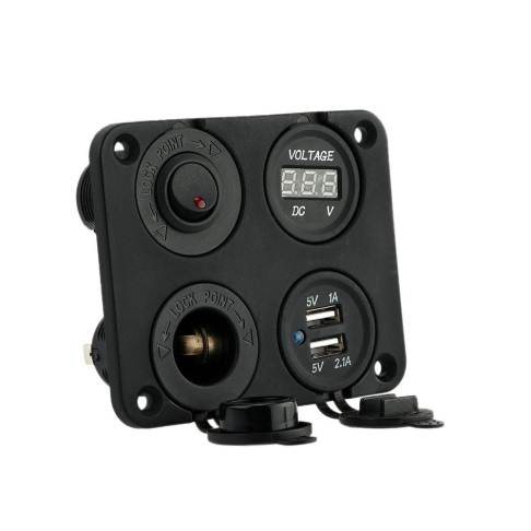

​io ho installato questo, indica il voltaggio della batteria, e ci sono due porte usb, ci sono anche con adattatore accendisigari, io l'ho installato con un piccolo interruttore , così quando non mi serve lo tengo spento, specialmente di notte

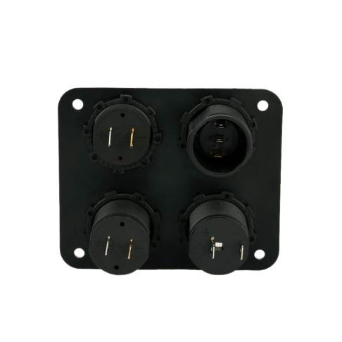

Ho preso su Ebay queste che mi permettono di avere sia USB che presa 12 v con la comodità del voltmetro e soprattutto il pulsante per tenere spento quando non serve e non consumare.
Non essendo però un esperto di collegamenti vorrei chiedere a chi ne sa di più lo schema migliore per collegare le due prese, il voltmetro e l'interruttore (che vedo che ha 3 piedini).
Parto dal presupposto di prelevare positivo e negativo da una plafoniera della dinette.
Se qualcuno mi aiuta con uno schemino mi farebbe un grosso favore.
grazie in anticipo

Inserito il 24/09/2015 alle: 15:37:28
In risposta al messaggio di Pibetat del 18/09/2015 alle 11:04:45
Ho preso su Ebay queste che mi permettono di avere sia USB che presa 12 v con la comodità del voltmetro e soprattutto il pulsante per tenere spento quando non serve e non consumare. Non essendo però un esperto di collegamenti
vorrei chiedere a chi ne sa di più lo schema migliore per collegare le due prese, il voltmetro e l'interruttore (che vedo che ha 3 piedini). Parto dal presupposto di prelevare positivo e negativo da una plafoniera della dinette. Se qualcuno mi aiuta con uno schemino mi farebbe un grosso favore. grazie in anticipo Luigi
Provo a rinnovare la richiesta di aiuto su come eseguire in maniera "pulita" i collegamenti per questa presa.
