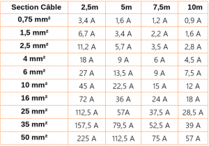

2000W sono teoricamente circa 170A tirati dalla batteria, ma forse anche di piu calcolando la perdita.
Mi sembra di ricordare che su impianto a 12v si misuri circa 1mm2 ogni 3A e quindi penso che per distanza contenuta (va considerata lunghezza doppia visto che c'è positivo e negativo) mettere del 50mm2 dovrebbe essere una buona scelta.
Non è farina del mio sacco, ma mi baso su cose lette in rete e che ho salvato.
La formula che aiuta a scegliere la sezione giusta del cavo è la seguente:
S = 0.025 * I * L / V
S: sezione del cavo
I: corrente [ampere]
L= lunghezza del cavo [metri] (totale di entrambi i cavi positivo + negativo)
V = caduta di tensione tollerata (impostiamo 0.5 volt)
Modificato da IZ4DJI il 08/12/2019 alle 17:07:50

2000W sono teoricamente circa 170A tirati dalla batteria, ma forse anche di piu calcolando la perdita. Mi sembra di ricordare che su impianto a 12v si misuri circa 1mm2 ogni 3A e quindi penso che per distanza contenuta (va
considerata lunghezza doppia visto che c'è positivo e negativo) mettere del 50mm2 dovrebbe essere una buona scelta. Non è farina del mio sacco, ma mi baso su cose lette in rete e che ho salvato. La formula che aiuta a scegliere la sezione giusta del cavo è la seguente: S = 0.025 * I * L / V S: sezione del cavo I: corrente [ampere] L= lunghezza del cavo [metri] (totale di entrambi i cavi positivo + negativo) V = caduta di tensione tollerata (impostiamo 0.5 volt)
Tommaso leggo spesso i tuoi interventi dettagliati ed accurati ma in questo caso forse ti sfugge o sottostimato chi quei 170 A li deve fornire;
aggiungo che dalla tabella che riporti si arriverebbe ad un ipotetica sez da 50 mmm2; nn ritieni ,dalle tue esperienze precedenti che lavorare con sezioni di certi valori sia quantomeno delicato (crimpature,passaggio ,isolamenti ecc ecc) e cmq abbastanza difficoltoso realizzare un circuito in sicurezza viste le dimensioni dei conduttori in gioco?

Tommaso leggo spesso i tuoi interventi dettagliati ed accurati ma in questo caso forse ti sfugge o sottostimato chi quei 170 A li deve fornire; aggiungo che dalla tabella che riporti si arriverebbe ad un ipotetica sez da
Piu che giusto e molto condivisibile, a me sembra una follia pensare di usare un inverter da 2000W in un camper proprio perchè distrugge la batteria e con per ultimo la difficoltà di installazione (cavi grossi come un pollice, capicorda, crimpatura).

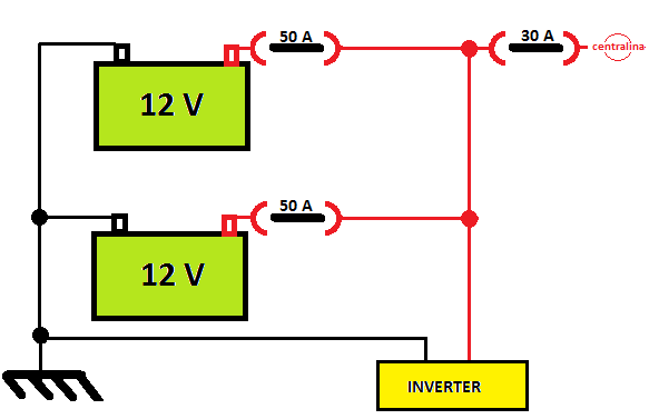

Le BS quante sono, da quanti amperora e come sono collegate tra loro?
Il metodo corretto per collegare due BS con un inverter è questo:
50 ampere di fusibili significa che l'inverter può spingersi fino a 1000 wat (considerando i rendimenti ecc...)
Oltre non è il caso, sia per l'inverter che per le batterie le quali sottoposte ad elevate correnti per lunghi periodi potrebbero emettere dell'idrogeno che è un gas esplosivo.

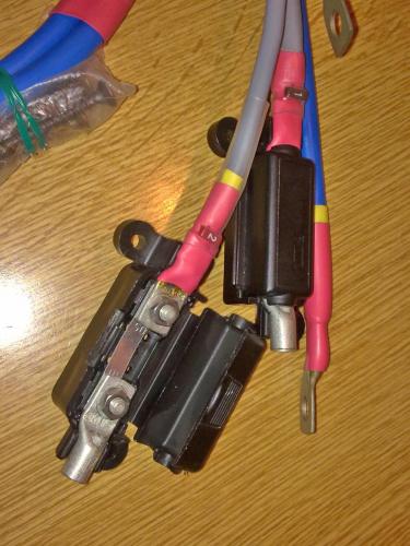

Per 50 ampere di fusibile vanno bene fili da 16 mm quadri ma le crimpature dei fili devono essere eseguite a regola d'arte.
I fusibili vanno bene di questo tipo e devono essere vicinissimi (millimetri e non centimetri) ai poli positivi delle batterie.
Il parallelo delle due BS avviene direttamente sul morsetto positivo dell'inverter.
Nota anche i capicorda:
Crimpati, saldati e isolati da doppia guaina termorestringente.
