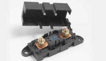

Ok provo..moscatelli dice di metterlo da 40A il fusibile sulla bs..non è troppo?

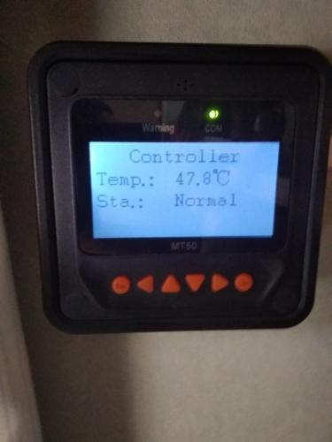

come posso sapere se il regolatore mppt ha quasta caratteristica? Si vede alm interno?
Il mio personalmente scalda tantissimo quando butta 15/20 amper in batteria e/o utenze che sia...arriva anche a 45 /48 gradi il suo termometro interno.
Invece se le batterie sono cariche e le utenze spente e c'è il sole forte si attesta sui 35 gradi.

40 ampere va bene ma significa anche di quelli grossi con due viti, i più stabili per correnti elevate.

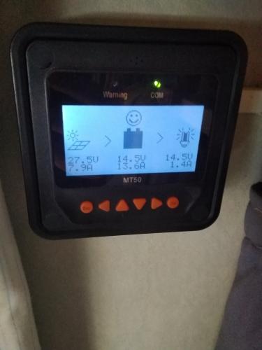

Comunque per darti un esempio...oggi ho messo il frigo elettrico alle 11.30.
Ventilatore a 220 e tv a 220.
Batterie completamente caricate alle 13.30.
Diciamo che se non si annuvola lo lascerò fino alle 17.30 circa... Potrei anche fino alle 20.00 la sera, ma userei un aparte di batteria allora perché dopo le 17/18 il bilancio comincia a essere in negativo, semprevsempre di piu,via fino a che il sole va via.

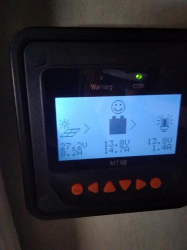

Ciao, grazie della spiegazione...no é un mppt epever tracer 3210 An da 30 amper. Non super costoso ne superprofessionale ma secondo me ottimo rapporto qualità prezzo e quantomeno é un vero mppt. Ha una bella bestia di teasfomatore toroidale (si chiama cosi o dico una fesseria?blush)
Diciamo che se lo stresso con frigo a 220, tv ventilator e batterie in carica e pompa 15/18 amper per qualche ora scalda...45 gradi 48 /50gradi? Non ho guardato moltissime volte.
Comunque aulle specifiche lo danno al 100% fino a 75 o 80 gradi...poi taglia un tot di potenza per grado di temperatura per spegnersi in protezione sopra gki 85 gradi.
A batterie cariche, utenze spente e sole a picco mi sta sui 35/38 gradi.
Ora non so proprio dire se dissipa o no ..per questo ti chiedevo.
Comunque se dici che i regolatori  mppt un po decenti che non sono supercinesate da 25 euro lo fanno..forse lo farà...
la prossima volta che mi capita di aprirlo cerco una resistenza allora??
Ora c'è frigo a 220 e ventilatore e battwrie quasi caricate: 13.7 amper da stamattina in crescendo (probabilmente 18 anper potenziali del sole)...e dice 47.8 gradi.15982721674781153294285217025611.jpg15982722041522968670166374603835.jpg
