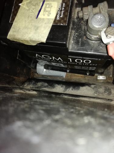

Ragazzi oggi pulendo un po' lapolvere dal vano batterie sotto il sedile ho notato una leggera deformazione del lato corto della batteria agm (età 8 mesi) solo dalla parte del negativo !
Sono preoccupato .. Secondo voi è un danno o é la plastica che si piega un po' con gli sbalzi di temperatura ?
È stata sempre caricata correttamente e mai sovrautilizzata... Le tensioni che eroga il regolatore le ho sempre verificate col tester! Il regolatore misura anche la temperatura della batteria col sensore ed è sempre stata a valori ambientali !
La batteria si comporta bene...
Inoltre non dovrebbero avere una valvola?
Cosa devo fare? Perché solo il lato negativo che é quello con meno spazio libero e aerazione?IMG_20190114_173536.jpg

Sono molto preoccupato(le BATTERIE agm costano) .. Per precauzione abbasso la tensione di carica a 14.2 fino che qualcuno non mi aiuta a capire se posso stare tranquillo.
Cavolo la plastica si dovrebbe deformare con la temperatura e da quando ho installato il sensore sono certo che non é mai andata oltre 25 gradi... Quest estate non c'è l avevo tuttavia...

Si e' gonfiata o come e' deformata ?
dalla foto non si capisce.
di che marca e' ?
tienila d'occhio per vedere se continua a deformarsi o se e' stabile.

Queste batterie si possono deformare se si scaricano troppo e/o vengono ricaricate troppo velocemente... tra l'altro la deformazione dell'involucro non è neanche coperto da garanzia... almeno questo c'è scritto sulle mie...surprise

Si e' gonfiata o come e' deformata ? dalla foto non si capisce. di che marca e' ? tienila d'occhio per vedere se continua a deformarsi o se e' stabile.
Purtroppo Sergio non la posso estrarre... È un casino ! È incassata giusta giusta sotto il sedile ed ha tutti i collegamenti attaccati. La deformazione é quella che si vede in foto(meglio non posso farla) .. È leggermente gonfia, cioé verso l esterno (di 2/3mm sarà)  solo sul lato corto... Sopra e sul lato lungo é perfettamente piatta... L altra, la pb acido aggiunta 3/4 mesi fa, sembra pure leggerissimamente "allargata" sui lati corti.
Mentre la Magneti Marelli del motore che ha 2 anni sembra perfetta.
La marca Dell AGM non esiste  o meglio è Radon Mastro.. Ed ho scoperto che è un marchio creato da un importante grossista di accessori per camper di cui non ricordo il nome ed è precisamente questa

Mi sembra che hai dei cicli di carica e scarica abbastanza intensi, non vorrei che possa essere dipeso da quello... Non saprei che dirti, anch'io sto vivendo la mia vicissitudine con le mie agm, ora sono in fabbrica e ne saprò qualcosa la prossima settimana... si scaricano troppo velocemente però non si sono gonfiate...frown
gonfia, cioé verso l esterno (di 2/3mm sarà)  solo sul lato corto... Sopra e sul lato lungo é perfettamente piatta... L altra, la pb acido aggiunta 3/4 mesi fa, sembra pure leggerissimamente allargata sui lati corti. Mentre la Magneti Marelli del motore che ha 2 anni sembra perfetta. La marca Dell AGM non esiste  o meglio è Radon Mastro.. Ed ho scoperto che è un marchio creato da un importante grossista di accessori per camper di cui non ricordo il nome ed è precisamente questa   Tralaltro sul sito costa 300 euro e io l ho pagata 198...da un installatore... assurdo.
24 kg   una batteria  da 100 ah?
 sembrano  un po pochi.

Comunque una piccola deformazione non dovrebbe comprometterne l'utilizzo... certo, con una p/a non sarebbe mai successo... indecision

Quindi sto tranquillo e monitoro la situazione ?
I cicli miei sono moltissimi e giornalieri ma non intensi... Vanno a 12.6/12.7 mediamente e raramente a 12.4/5.i valori di carica sono corretti... Mediamente la mattina assorbono 6 amper massimo all inizio... Raramente quando le porto a 12.4 assorbono 10 amper all inizio.
La tensione di carica é corretta e cmq non Troppa sicuramente. Mi sono scervellato per informarmilaugh

Quindi sto tranquillo e monitoro la situazione ? I cicli miei sono moltissimi e giornalieri ma non intensi... Vanno a 12.6/12.7 mediamente e raramente a 12.4/5.i valori di carica sono corretti... Mediamente la mattina assorbono
6 amper massimo all inizio... Raramente quando le porto a 12.4 assorbono 10 amper all inizio.  La tensione di carica é corretta e cmq non Troppa sicuramente. Mi sono scervellato per informarmi
Guarda, non c'è una spiegazione, ormai sono diventato fatalista con le batterie, è come coi furti in camper ... ci vuole "C"...

Dico questo perché c'è gente che le maltratta e gli durano una vita...

Guarda, non c'è una spiegazione, ormai sono diventato fatalista con le batterie, è come coi furti in camper ... ci vuole C...
Allora... Ho dato un occhio ad altri post e foto su internet di camperisti che riportano batterie gonfiate... E sono tutta un altra cosa... Sono un po' più tranquillo ma continuo a non sapere che pensare... Che sia stato portare il cavo del parallelo bm/bs da 6mmq di fabbrica a 16mmq? Io direi di no visto che la tensione comunque non mi supera mai 14.3/4 dall alternatore... E in rapporto siamo in marcia molto poco... Ovviamente non posso sapere quanti amper passano dall alternatore, ma sapendo che le. Mie batterie non sono mai state molto scariche, resta il fatto che non hanno mai assorbito più di 10 amper... Vogliamo esagerare ? 14 toh...
Speriamo sia un normale assestamento delle plastiche (che ho letto fanno sempre più scadenti..) altrimenti non so che farefrown
In ogni caso se é un difetto dovrà aumentare ...
portare il cavo del parallelo bm/bs da 6mmq di fabbrica a 16mmq? Io direi di no visto che la tensione comunque non mi supera mai 14.3/4 dall alternatore... E in rapporto siamo in marcia molto poco... Ovviamente non posso sapere quanti amper passano dall alternatore, ma sapendo che le. Mie batterie non sono mai state molto scariche, resta il fatto che non hanno mai assorbito più di 10 amper... Vogliamo esagerare ? 14 toh... Speriamo sia un normale assestamento delle plastiche (che ho letto fanno sempre più scadenti..) altrimenti non so che fare In ogni caso se é un difetto dovrà aumentare ...
Da quello che dici non è di certo un problema causato da te... aumentare la sezione del cavo casomai è meglio...
Grazie.. Speriamo... Se altri utenti hanno esperienze simili e vogliono dirmi la loro ben venga  laugh​​​​​​!

un rigonfiamento della plastica non è certo un buon segno, ma a livello di sicurezza non dovresti avere problemi.
Le batterie AGM sono MOLTO più sicure rispetto alle tradizionali tant'è che sono classificate come non pericolose per il traffico terrestre, marittimo ed aereo (IATA -ICAO-IMDG).
Il motivo per cui le AGM si gonfiano NON è da ricercare nel difetto che la valvola VRLA potrebbe avere come qualche bontempone vuol far credere su questo forum... ma perchè la valvola stessa nasce per intervenire in casi di ESTREMA necessità; leggasi poco prima dell'esplosione dell'involucro che ovviamente non avverrà per l'azione della valvola stessa. Conosco anche le pressioni ma non serve scriverle...
Nel tuo caso, Hunter85, non sei certo uno che ci va leggero con le batterie... vivere per 8 mesi all'interno del camper H24 e consecutivamente significa esserti giocato almeno 240 cicli... a tutto questo si aggiunge una batteria che ritengo di bassa qualità a confronto delle GREEN POWER che non è certo un marchio, ma è un prodotto... il marchio è NDS.
Non abboccare nemmeno al fatto che il marchio di una batteria, ma questo vale in generale, non solo per le NDS e non solo per le batterie... se non è costruita da un produttore che appone il proprio marchio tipo Varta,  ma solo commercializzata sia per forza di cose una ciofeca...
Il tanto acclamato Iphone è costruito dalla Foxconn, che si trova a Shenzhen in Cina e non certo a Cupertino... ciò avviene anche per Dell, HP, Microsoft, Motorola, Nintendo, Nokia, Sony, BlackBerry e Xiaomi.
Tornando al tuo problema... di che sezione sono e come sono crimpati i cavi sulla batteria? Parli del negativo... che cavo è?
La deformazione potrebbe essere dovuta al fatto che l'assorbimento delle utenze ha creato un surriscaldamento del polo negativo che a sua volta ha deformato la plastica, tutto ciò a causa di una cattiva conduzione o di una sezione dei cavi esigua... ricordi quando ti dissi di usare SEMPRE cavi di generose dimensioni? Questo è uno dei motivi... anche sul relais parallelatore avveniva la stessa cosa...

un rigonfiamento della plastica non è certo un buon segno, ma a livello di sicurezza non dovresti avere problemi. Le batterie AGM sono MOLTO più sicure rispetto alle tradizionali tant'è che sono classificate come non
pericolose per il traffico terrestre, marittimo ed aereo (IATA -ICAO-IMDG). Il motivo per cui le AGM si gonfiano NON è da ricercare nel difetto che la valvola VRLA potrebbe avere come qualche bontempone vuol far credere su questo forum... ma perchè la valvola stessa nasce per intervenire in casi di ESTREMA necessità; leggasi poco prima dell'esplosione dell'involucro che ovviamente non avverrà per l'azione della valvola stessa. Conosco anche le pressioni ma non serve scriverle... Nel tuo caso, Hunter85, non sei certo uno che ci va leggero con le batterie... vivere per 8 mesi all'interno del camper H24 e consecutivamente significa esserti giocato almeno 240 cicli... a tutto questo si aggiunge una batteria che ritengo di bassa qualità a confronto delle GREEN POWER che non è certo un marchio, ma è un prodotto... il marchio è NDS. Non abboccare nemmeno al fatto che il marchio di una batteria, ma questo vale in generale, non solo per le NDS e non solo per le batterie... se non è costruita da un produttore che appone il proprio marchio tipo Varta,  ma solo commercializzata sia per forza di cose una ciofeca...  Il tanto acclamato Iphone è costruito dalla Foxconn, che si trova a Shenzhen in Cina e non certo a Cupertino... ciò avviene anche per Dell, HP, Microsoft, Motorola, Nintendo, Nokia, Sony, BlackBerry e Xiaomi.  Tornando al tuo problema... di che sezione sono e come sono crimpati i cavi sulla batteria? Parli del negativo... che cavo è?  La deformazione potrebbe essere dovuta al fatto che l'assorbimento delle utenze ha creato un surriscaldamento del polo negativo che a sua volta ha deformato la plastica, tutto ciò a causa di una cattiva conduzione o di una sezione dei cavi esigua... ricordi quando ti dissi di usare SEMPRE cavi di generose dimensioni? Questo è uno dei motivi... anche sul relais parallelatore avveniva la stessa cosa...
Diciamo che ne faccio un uso veramente ciclico! Ma ne garantiscono fino a 1200! 240 sono un po' pochini e in effetti sembra che sulla tenuta della carica siano più nenoal livello iniziale Bah... Sulla  qualità della batteria non ne ho idea... Quel sito la vende a 300 euro che é un esagerazione immagino... Ma vende le nds a 237 euro. Penso che sia una normale agm senza infamia e senza lode...
I cavi sono di dimensione secondo me corretta... 16 mmq per i 2 paralleli... Li ho crimpati belli stretti e ho messo anche la guaina termorestringente adessolaugh​​​​​​.
Regolatore e inverter 10mmq come sta scritto nei rispettivi manuali (l inverter è molto vicino).
Ho poi scoperto che il cavo da 6mmq che avevo sulparallelo bm/bs e che probabilmente era insufficiente  non era fatto da qualche elettrauto, ma é previsto nello schema originale Dell adria!!
Comunque sposterò il sensore (che ora si trova sul lato lungo), sul lato corto "incriminato" a vedere se la temperatura varia!
Cmq grazie delle considerazioni a tutti!
