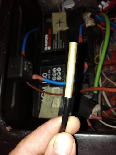

Dici di avere una sonda temperatura , ecco questa è un ottimo ausilio , sapendo come utilizzarlo

Eppure le valvole ci sono mi pare... Cmq la sonda la sposto e vediamo che dice... Finora (è sono molto scrupoloso nel verificare) ripeto temperature dai 10ai 27 gradi... Da quando l ho installata ossia 3 mesi.

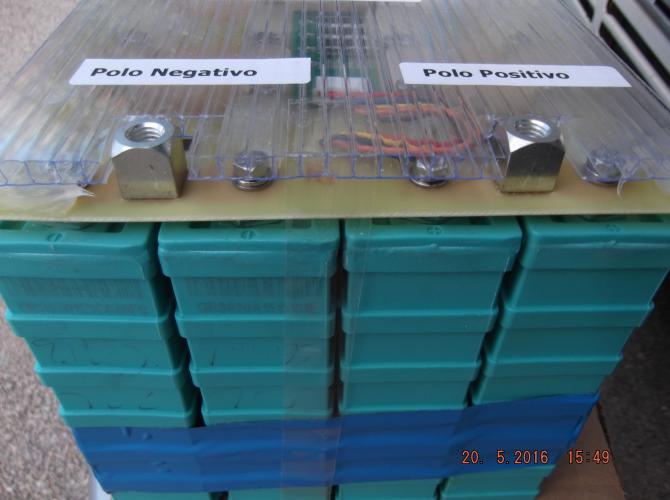

Ehhh...mhhhhh ..mi sento tirato per la giacchetta laugh
Al litio ci son passato già da qualche annetto , questa è una delle mie piccole creazioni

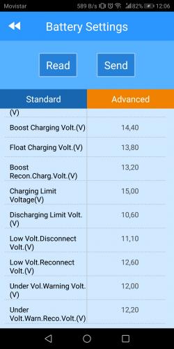

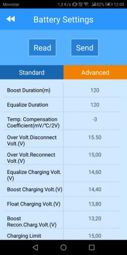

C è un pannello da 300 watt e un regolatore che pare funzionare molto bene: carica a 4 fasi: massimo assorbimento (e dato che le mie partono da 12.7v la mattina assorbono poco di solito)  tensione costante : l ho settata per un po' a 14.5, ma per la maggior parte a 14.4 mantenimento : é stata a 13.7 o a 13.8.
Equalizzazione ogni 28 giorni: 2 orea 14.6 v.
Inoltre ha la compensazione in base alla temperatura settata a - 3mv per elemento per grado centigrado(al freddo con conseguente aumento della tensione sono stato pochissimo laugh​​​​​​)
Inoltre ho settato lo stacco del regolatore per alta tensione a 15.5v (di default era 16)...succede rare volte che passando ombre o attaccando è staccando grossi carichi, il regolatore non c'è la fa immediatamente a correggere la tensione e qui interviene la protezione e si stacca per 1 minuto!
Inoltre aggiungo che nelle notti in cui scarico pochissimo la batteria, per il giorno dopo riduco il tempo di "boost", solitamente 120 minuti a 14.4v,, a mezz'ora o un ora (tempi decisi secondo le indicazioni della victronenergy che nei suoi regolatori varia questo tempo in base a quanto si è scaricata la batteria ) Supertutelatolaugh
Tutti questi valori li ho verificati da mesi é confermati col tester digitale!
Sono più che certo di fare un uso corretto delle batterie... Altrimenti non ho capito una mazza!
​​​​​​Cmq nelle foto tutti "segreti" del mio regolatore laughScreenshot_20190115-120606.jpgScreenshot_20190115-120559.jpg

IMG_20190115_113722.jpgho appiccicato il sensore al lato corto incriminato (prima era sul lato lungo)...
Ora, se la temperatura sarà regolare nei prossimi tempi, allora sarà la prova che o é stato il gas e la pressione interna .. O la plastica di M.. Rda che si piega da sola...
