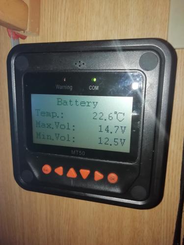

Inserito il 15/01/2019 alle: 16:09:47
IMG_20190115_150344.jpgprimo rilevamento temperatura sul lato "incriminato" stato carica: boost a 14.2 (ridotto ieri), e tv e minipimer su inverter, ora: 13.30 temperatura cellula sui 25...
E non mi aspettavo diversamente ...
Non fate caso alle voci "min volt e max volt" ... Sono i valori di picco registrati, anche se durano millisecondi .. Normali fluttuazioni quando uno spegne o accende carichi...
