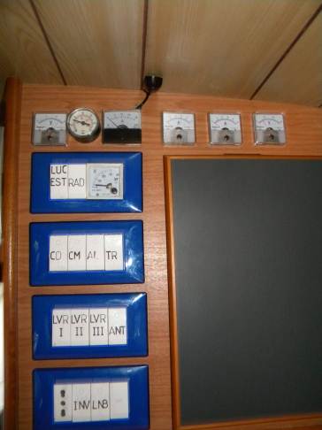

mi sono creato un pannello di controllo dove so quello che succede h24 ,
tensione pannelli
amper pannelli
amper usciti
tensione 220
comandi vari
ecc
