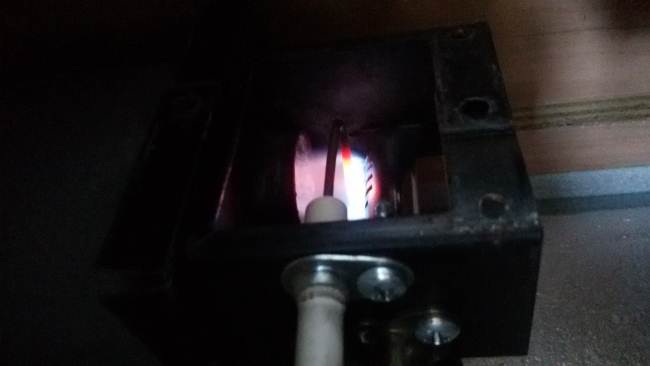

Inserito il 15/07/2015 alle: 18:25:25
Ciao Ecostar,
ti allego la foto della fiamma, a me sembra un po troppo arancione. Oggi ho lasciato il camper da un riparatore e mi dice che il frigo è da cambiare o al massimo puo provare a capovolgerlo. Secondo lui non fredda neanche a 230V, ma io sono tornato domenica da un weekend caldissimo sotto il sole e con una corrente a solo 210V  il frigo se l'è cavata egregiamente. Lo scorso mese ho ghiacciato la carne nel frigo! Ora l'ho obbligato ad attaccarlo alla 230 e tenerlo acceso almeno fino a domani mattina.
Per quanto riguarda il funzionamento a gas il frigo muore completamente, lui ha controllato la pressione ed è OK, la pulizia del bruciatore e del camino l'avevo già fatta e lui mi ha confermato che gli ha trovati puliti.
S.O.S.  non voglio farmi rubare soldi!

Inserito il 15/07/2015 alle: 18:54:35
In risposta al messaggio di Claudioloi del 15/07/2015 alle 18:25:25
Ciao Ecostar, ti allego la foto della fiamma, a me sembra un po troppo arancione. Oggi ho lasciato il camper da un riparatore e mi dice che il frigo è da cambiare o al massimo puo provare a capovolgerlo. Secondo lui non
fredda neanche a 230V, ma io sono tornato domenica da un weekend caldissimo sotto il sole e con una corrente a solo 210V  il frigo se l'è cavata egregiamente. Lo scorso mese ho ghiacciato la carne nel frigo! Ora l'ho obbligato ad attaccarlo alla 230 e tenerlo acceso almeno fino a domani mattina. Per quanto riguarda il funzionamento a gas il frigo muore completamente, lui ha controllato la pressione ed è OK, la pulizia del bruciatore e del camino l'avevo già fatta e lui mi ha confermato che gli ha trovati puliti. S.O.S.  non voglio farmi rubare soldi! Cla77
purtroppo la foto è troppo piccola e non mi è possibile dare un giudizio sulla fiamma anche se per quel poco che vedo pare che la sotto ci sia poca fiamma , dovresti postare una foto + grande con bruciatore spostato fuori dal camino altrimenti non vedrei tutta la fiamma , comunque prima di confermare che il frigo è da sostituire attendiamo l'esito della prova funzionamento 230 v , sarei curioso di sapere come quel riparatore abbia misurato la pressione del gas ed in particolare se è stata misurata con utilizzi spenti o in funzione e con quale strumento , magari appena ti capita a tiro prova a chiederglielo ma senza dargli alcuna risposta
