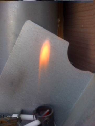

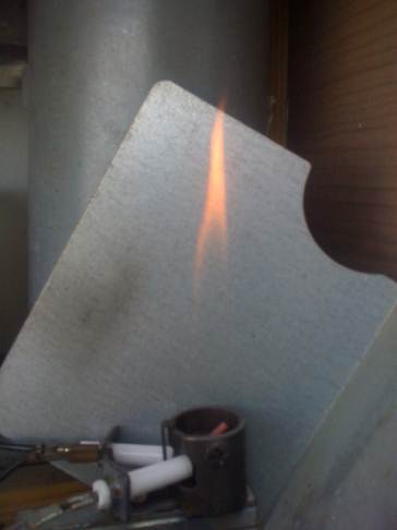

ciao mario ,ho fatto un bel lavoro allungando il tubo di scarico e mettendo le ventole proprio sopra l'ultimo condensatore alettato come hai suggerito appena posso metto le foto  ,poi ho ripulito nuovamente tutto il bruciatore molto accuratamente  e messo ugello con rampa bruciatore nell'alcol poi soffiato con aria ora è pulitissimo ,fatta prova di accendere il bruciatore fuori dalla sede del camino per vedere la fiamma di combustione e ti posso confermare che non risulta essere assolutamente con le caratteristiche da te spiegate ,la fiamma risulta alta circa 8-9  cm molto  irregolare e rossa sulla parte finale ma a dire il vero a volte è quasi tutta rossa o arancione sembrerebbe  che butti troppo gas dall'ugello  e ne consegue una fiamma disordinata  con colore arancione credo possa dipendere dall'ugello rovinato , se lo cambio la situazione potrebbe  migliorare ?sull'ugello con una lente si legge 16, ne deduco che sia il numero a cui  devo fare riferimento per acquistarne uno nuovo ,non mi resta che procedere al cambio e sperare che possa avere una combustione migliore anche perchè i fornelli della cucina e la combi  funzionano  bene  ,l'elettrovalvola che apre il gas al bruciatore del frigo non credo possa influire quella  se funziona apre o non apre se gusta , quindi mi rimane solo da pensare come unica causa l'ugello ,credi possibile che se cambio l'ugello la combustione torna ok  ?tante grazie

quella fiammella oltre che essere troppo alta nel senso che essendo alta 8-9 cm essa è più alta di circa 1-2 cm da come dovrebbe essere è anche decisamente carente di aria comburente , quel che devi afre è intervenire sulla rampa bruciatore pulendola e scrostandola nel suo interno compresi i 2 fori venturi , la rampa gas è la parte del bruciatore collegata al tubo alimentazione gas fino al bruciatore vero e proprio che comprende anche i fori venturi e serve per miscelare la giusta quantità di aria comburente con il gas , poi sostituisci l'ugello con uno nuovo , chiaramente l'ugello nuovo deve avere il foro calibrato adatto per il tuo frigo , fatto questo se il problema rimane i casi sono 3 , il primo caso è l'ugello con foro calibrato non adatto per il tuo frigo , il secondo caso è il riduttore di pressione che non ferma a 30/32 mbar ma ben oltre , il terzo caso è la rampa gas e venturi ancora parzialmente sporchi
concludo dicendoti che il tuo frigo riceve troppo calore con una fiamma sporca carente di aria comburente  , se non sistemi la parte gas le ventoline che hai aggiunto sarebbero inutili

Inserito il 01/09/2015 alle: 21:28:30
In risposta al messaggio di ecostar del 01/09/2015 alle 20:30:43
scusami il ritardo alla risposta ma mi era sfuggito questo 3D quella fiammella oltre che essere troppo alta nel senso che essendo alta 8-9 cm essa è più alta di circa 1-2 cm da come dovrebbe essere è anche decisamente
carente di aria comburente , quel che devi afre è intervenire sulla rampa bruciatore pulendola e scrostandola nel suo interno compresi i 2 fori venturi , la rampa gas è la parte del bruciatore collegata al tubo alimentazione gas fino al bruciatore vero e proprio che comprende anche i fori venturi e serve per miscelare la giusta quantità di aria comburente con il gas , poi sostituisci l'ugello con uno nuovo , chiaramente l'ugello nuovo deve avere il foro calibrato adatto per il tuo frigo , fatto questo se il problema rimane i casi sono 3 , il primo caso è l'ugello con foro calibrato non adatto per il tuo frigo , il secondo caso è il riduttore di pressione che non ferma a 30/32 mbar ma ben oltre , il terzo caso è la rampa gas e venturi ancora parzialmente sporchi  concludo dicendoti che il tuo frigo riceve troppo calore con una fiamma sporca carente di aria comburente  , se non sistemi la parte gas le ventoline che hai aggiunto sarebbero inutili  mario
consapevole che la rampa con i due fori venturi li ho ripuliti per bene e il regolatore bombola lavora perfettamente ,la mia attenzione è tutta sull'ugello che prima di acquistarne uno nuovo con la medesima misura n16 ,chiamo la dometic e con il numero di serie o altri dati mi faccio dare la conferma di che numero di ugello porta questo frigo dometic rm 7655L da  150Litri  doppia porta ,credo sia saggio farlo non vorrei che ci abbia pastrocchiato il precedente proprietario mettendoci un ugello sbagliato.......

una bella rogna questo frigo ......cambiato ugello ma prima ho chiesto conferma alla dometic se quella numerazione era la sua, mi hanno confermato che il mio frigo monta il n. 16 quindi l'ho comprato ma anche con ugello nuovo la fiamma risulta essere sempre   gialla e alta 8-9 cm e molto a punta e irregolare con conseguente cattiva combustione  ,a questo punto  appurato  che la rampa bruciatore e i due buchi venturi sono pulitissimi avendoli puliti a dovere sia a mollo di solvente poi successivamente aria e straccetto finale l'interno della stessa risulta ora  bello lucido e privo di incrostazioni......  anche se  il piano cottura ,forno e combi funzionano bene provo a montare il regolatore di scorta  per conferma che non sia il regolatore alla bombola ....successivamente  vista anche  la cattiva combustione che ne consegue dopo ore e giorni di funzionamento con annerimento della grata e puzza circostante risporcando nuovamente tutto il bruciatore e camino  in poco tempo   inzio a credere che possa  essere la bombola farlocca ,tenendone solo una da 11kg in estate per cambiarla dovrei portare indietro  al rivenditore  e prenderne  un'altra (se fosse questa la causa  dopo tutto il casino ne pretendo un'altra senza pagarla ), se non trovo soluzione nelle modalità sopra ,rimane da verificare solo l'elettrovalvola che apre e chiude il gas al bruciatore .....

ripeto e ribadisco che l'anomalia sul tuo frigo è causata da una scorretta alimentazione gas/aria comburente , il foro calibrato del nuovo ugello pare sia corretto , l'interno della rampa bruciatore pare sia scrostata e pulita , a questo punto rimane il dubbio sul riduttore , l'elettrovalvola funziona quindi lasciala stare , la bombola puoi sostituirla ma non credo si tratti di gas farlocco , spero che tutto il bruciatore sia il suo originale e non taroccato , sostituisci il riduttore con uno nuova tarato fisso a 30 mbar , il costo del riduttore si aggira intorno a 10/15 euro quindi non azzardare con riduttori usati e magari anche scaduti
pulita , a questo punto rimane il dubbio sul riduttore , l'elettrovalvola funziona quindi lasciala stare , la bombola puoi sostituirla ma non credo si tratti di gas farlocco , spero che tutto il bruciatore sia il suo originale e non taroccato , sostituisci il riduttore con uno nuova tarato fisso a 30 mbar , il costo del riduttore si aggira intorno a 10/15 euro quindi non azzardare con riduttori usati e magari anche scaduti  mario
mille grazie mario ,farò quanto hai detto potresti avere ragione sul riduttore che spari il gas  sopra i 30 bar .
