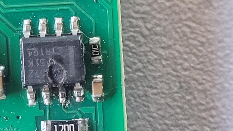

Aiuto identificazione chip bruciato centralina Mob

Potrebbe essere un TL072, vedi, seguendo le piste, se li positivo va sul pin 7. Dubito sia il solo componente bruciato.

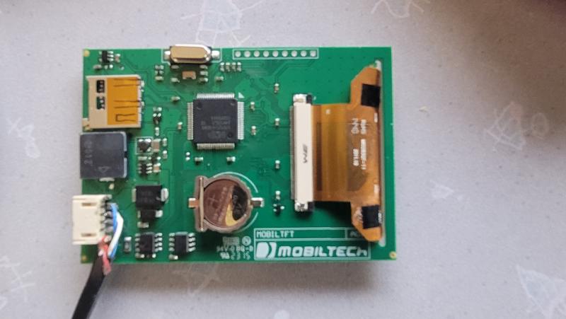

Il display si accende e permette di navigare nel menu, ma non invia comandi di accensione o di movimento all'antenna.
