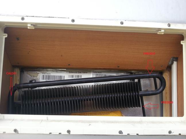

Il mio frigo thetford n145 di soli 5 anni ha smesso di funzionare o meglio raffredda pochissimo.
E' sempre andato benissimo fino a ieri.
Disperato, visto che nuovo costa una fortuna, mi sono letto di tutto su internet per capire cosa fare.
Il frigo raffredda pochissimo sia a batteria che a gas (con quest'ultimo sembra funzinare un pò meno peggio).
Ho smontato le griglie e ho notato che come da foto, il tubo non è ugualmente caldo e mi sembra di aver capito che non dovrebbe essere così.
Vi prego di suggerirmi una possibile soluzione.

La temperatura nella zone alettata (vedi foto nel primo post) non si riscalda come mi aspetterei e soprattutto non arriva sicuramente a 50° che mi indichi.
Poi da una parte è calda (parte sinistra della foto) e dall'altra (parte destra della foto) è solo tiepida, mi da l'impressione come se fosse tappata (ma la sezione del tubo è grossa e un tappo mi sembra strano) o che non ci sia abbastanza calore per far circolare bene il liquido.
