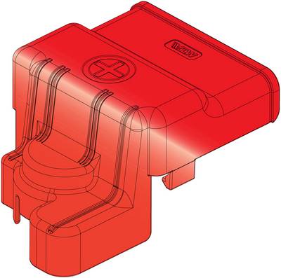

ho tolto  tutti i bulloni e montato uno più lungo in centro, allargando il foro che era da sei (ne hanno due da sei e uno da otto)  forse poi ho dovuto limare un pò di plastica, comunque un lavoro da poco, ho usato questo tipo di morsetto
Si, li conosco, sono morsetti MTA, ottimi allo scopo e sono disponibili anche i coperchi.

MTA 4510503
Ciro.

MTA 4510503 Ciro.
