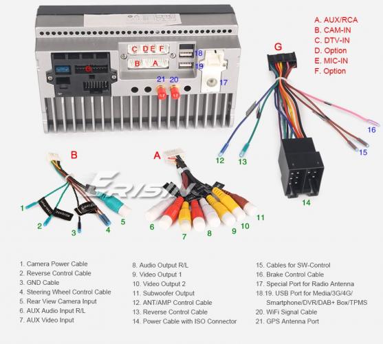

buonasera a tutti oggi è arrivato il nuovo autoradio da istallare nel nuovo camper volevo chiedere cortesemente visto che il manuale è tutto in inglese,   le funzioni  dei fili dal 12 al16 allego foto grazie anticipatamenteautoradio%20camper(1).jpg

Dalla domanda che fai.... sicuro di essere in grado di far da solo?  Ad ogni modo ti aiuto a capire:
12 è un positivo per alimentare l'amplificatore d'antenna (qualora tu ne abbia una con questa caratteristica)
13, se c'è un'alimentazione +12 (es proveniente dal fanalino della retromarcia del camper) interrompe qualsiasi funzione della radio per dare la priorità alla visione della telecamera retormarcia (che va collegata alla presa RC nr. 5
14 è la presa ISO che trovi nel cabraggio FIAT
15 non ti interessa perchè è il controllo dello sterzo
16 nel caso in cui vuoi vedere un film da un video imput (connettore 7) probabilmente non lo puoi vedere se non hai il freno a mano tirato (ossia sei fermo e non in marcia, per evitare distrazioni).  Se hai questa esigenza lo devi collegare a massa per forzare la funzione.

grazie mille adesso mi è tutto chiaro penso di farcela ,aspetto solo che arrivi la mascherina che mi avevi già consigliato tu giorni fà per il nuovo ducato...ultima domanda la massa nel connettore iso è di colotre nero? grazie ancora

Qui sono indicati tutti i fili dei connettori iso sia per la potenza che per l' audio.
https://www.rigacci.org/wiki/do...

buonasera oggi ho installato il nuovo autoradio tutto ok grazie per i vs consigli
