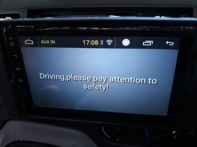

Buonasera a tutti ho istallato una telecamera e L'HO collegata all'autoradio ma  non riesco a vederla visto che ha 2 ingressi video se la collego al primo invresso video mi da la scritta in foto se la collego al secondo ingresso mi dice no segnale come posso fare? 15243233265421381514684.jpg
Ciao, il cavo di alimentazione che arriva dal filo della retro l'hai collegato?
un ingresso è gestito da quello e l'altro dal tasto Aux
nella seconda foto nn ai riesce a leggere niente dello schema, rifai una foto ma metti a fuoco l'immagine prima

Grazie Emiliano ora cerco di fare un 'altra foto scusa ma non capisco ho alimentato la telecamera e poi ho collegato con un  cavo video dietro l'autoradio

Ho fatto una prova ho collegato la telecamera all'ingresso 2 e collegando il consenso della retromarcia la telecamera si   vede perfettamente il problema se la collego all'ingresso 1 e provo a premere aux mi appare la scritta in foto quindi devo collegare un altro filo ma quale ho il camper mezzo smontato se qualcuno mi potesse aiutare gliene sarei grato

secondo me quella scritta compare perchè c'è qualche filo sotto chiave collegato, e la radio avverte che c'è il motore accesso e di guidare e non guardare per esemp un film.
Secondo me togliendo il collegamento sotto chiave scompare quella scritta rendendo quel secondo ingresso utilizzabile.
Secondo me hai collegato un positivo in piu che non andava collegato e che serve appunto per dire alla radio se il motore è acceso o no.

Grazie Tommaso domani torno al rimessaggio e faccio altre prove

Ciao, scusa se nn ho più risposto, ma sono ancora x oggi dall'altra parte del mondo e per me era notte  e visto che mi aspetta un viaggio di rientro di oltre 24 ore, ho preferito dormire wink
Quindi x la retro hai risolto, trovando il filo, ottimo.
Per l'altro collegamento quella scritta dovrebbe uscire quando stai guidando e vuoi riprodurre dei video, quindi secondo me stai sbagliando ingresso o hai un tasto differente x attivare l'ingresso video della telecamera.
Che marca e modello è l'autoradio?
Come riesci rifai la foto dello schema, senza quello è molto più difficile darti indicazioni.

Buongiorno grazie emiliano effettivamente sbaglio qualcosa più tardi ci riprovo ....ps buon viaggio

salve a tutti purtroppo non ho risolto con l'ingrasso aux ho deciso di mettere un interruttore per azionare la telecamera al bisogno
