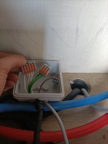

Buongiorno a tutti, chiedo ai più esperti di me. Avrei individuato la posizione ideale per installare il TRIO-GAS di fianco ad una presa schuko 220V montata di serie sul camper. Mi veniva un dubbio, in queste prese ( si non le ho mai provate) passa anche la 12V ? Oppure sono attive solo quando il camper è alimentato esternamente dalla 220 ?
Grazie mille

Con tester alla mano cerca un filo negativo e uno positivo su qualsiasi linea 12V e su quei fili colleghi negativo e positivo del triogas , cerca di evitare domande e risposte non pertinenti innescando solo futili battibecchi che non agevoleranno la tua strana ma comprensibile richiesta

Con un tester trova un 12V attivo solo con la centralina accesa.
Non basta, serve un fusibile di protezione adeguato, in questo caso di piccolo valore, diciamo 4 Ampere.
Ho messo il TrioGas 20 giorni fa e onestamente non mi ricordo se nella confezione c'era anche un fusibile di protezione, però ricordo fili sottilissimi di alimentazione che non possono essere collegati direttamente alla presa accendisigari protetta da un fusibile da 20A.
Il fusibile di protezione è un dispositivo di sicurezza, quindi funziona tutto anche senza metterlo, ma NON è così che si fa...
Non ti dico come ho fatto io perchè il mio camper è molto particolare, ma ti assicuro che un corto su quell'apparato non fa prendere fuoco i fili.
Do per scontato che hai (almeno) un tester e che sai usarlo...
Tanto per chiarire... un accessorio CEE diventa un impianto quando lo colleghi e le precauzioni elettriche obbligatorie sono a carico tuo.
Tienici aggiornati...

Con un tester trova un 12V attivo solo con la centralina accesa. Non basta, serve un fusibile di protezione adeguato, in questo caso di piccolo valore, diciamo 4 Ampere. Ho messo il TrioGas 20 giorni fa e onestamente non
mi ricordo se nella confezione c'era anche un fusibile di protezione, però ricordo fili sottilissimi di alimentazione che non possono essere collegati direttamente alla presa accendisigari protetta da un fusibile da 20A. Il fusibile di protezione è un dispositivo di sicurezza, quindi funziona tutto anche senza metterlo, ma NON è così che si fa... Non ti dico come ho fatto io perchè il mio camper è molto particolare, ma ti assicuro che un corto su quell'apparato non fa prendere fuoco i fili. Do per scontato che hai (almeno) un tester e che sai usarlo... Tanto per chiarire... un accessorio CEE diventa un impianto quando lo colleghi e le precauzioni elettriche obbligatorie sono a carico tuo. Tienici aggiornati...
Ciao Marco ,aggiungere un adeguato fusibile su quei piccoli fili del triogas è cosa saggia ma la stragrande maggioranza dei camperisti non ci pensa e non solo per il riogas  , si cerca di eliminare il gas poi si incartano sull'impianto elettrico che potrebbe diventare più pericoloso del gas
La richiesta di Mistral78  è ababstanza insolita e dovrebbe esprimersi meglio specificando se il fili per la 230V (intesi come materiale conduttore ) possono essere usati anche per la 12V , io l'ho capita in questo senso
sull'impianto elettrico che potrebbe diventare più pericoloso del gas  La richiesta di Mistral78 è ababstanza insolita e dovrebbe esprimersi meglio specificando se il fili per la 230V (intesi come materiale conduttore ) possono essere usati anche per la 12V , io l'ho capita in questo senso
Non andrebbero bene comumque.
Blu, marrone e gialloverde sono colori riservati, usarli per altre cose come il 12 Volt è un presupposto per indurre un errore umano, per questo è vietato.
Io ho collegato l'uscita del triogas alla centralina con Arduino, quindi messaggio vocale, SMS, ecc
L'ho installato a 80 cm di altezza, ma di sensori di gas non ho solo quello...
Lui deve prima di tutto trovare il punto adatto dive puazzarlo, poi ci porta una puattina rossa e nera prendendo energia in un punto sotto l'accensione della centralina, se quel punto è protetto da un fusibile troppi elevato, DEVE aggiungerne uno più piccolo.
