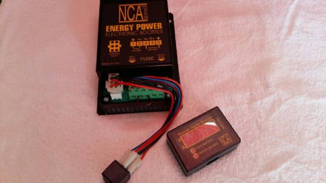

ciao ho comprato usato un nca booster deve essere una vecchia versione. Vi chiedo aiuto nel montaggio , consigli e inoltre questo booster è come l'nds cioè è un caricatore intelligente con curva iou?

ma più' che3 altro devo interrompere qualcosa tipo il reale parallelatore?e dove lo trovo?

il mio cruccio è capire se devo staccare il reale' parallelatoreo altro...dico cosi lo schema sembra semplice ma senza ulteriore modifiche quando parte lui e ' in parallelo all'alternatore ,qualcosa nn quadra, penso si debba interrompere qualcosa..
Si devi interrompere il rele parallelatore e mettere il booster al suo posto. Il rele parallelatore lo trovi e nel cofano motore o vicino alla centralina, segui i cavi che partono da positivo dell BM.

mi spieghi bene?sia come individuarlo sia cosa fare...

Senza lo schema preciso (quello è il modello con relè esterno) io eviterei di cimentarmi nell'impresa senza avere la capacità di improvvisare, capire, creare al volo un collegamento.
Se il tuo problema è la scarsa ricarica della BS puoi risolvere così:
http://www.m48.it/frigo12.htm
Il frigo andrà meglio a 12 volt in viaggio e la mancata caduta di tensione nell'impianto originale grazie all'eliminazione di questo assorbimento ricaricherà alla perfezione la BS.

m48 ma alla fine nn sono tutti simili i collegamenti?ma nessuno ha uno schema o lo stesso prodotto?no le mie batterie si caricano, ma ritengo utile un prodotto simile che dovrebbe caricare in maniera corretta e maggiore...
