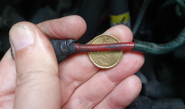

Già che siete da quelle parti, verificate il diametro del filo positivo dell'alternatore, il mio era da 4 mmq.
FORSE era 4 mmq, se mi dicessero 2,5 mmq non mi stupirei...
Se vi sembra piccolo mettetene un altro in parallelo tra alternatore e motorino d'avviamento.

Inserito il 30/09/2025 alle: 16:20:07
In risposta al messaggio di Emme48 del 28/09/2025 alle 10:46:43
Il mio meccanico prende 30€  l'ora... Già che siete da quelle parti, verificate il diametro del filo positivo dell'alternatore, il mio era da 4 mmq. FORSE era 4 mmq, se mi dicessero 2,5 mmq non mi stupirei... Se vi sembra piccolo mettetene un altro in parallelo tra alternatore e motorino d'avviamento.
questo cavo in foto è quello che avevi da alternatore a BM oppure da BM a BS?
