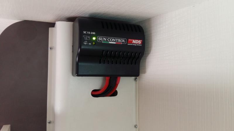

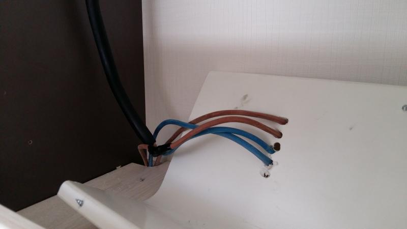

Ciao a tutti, ho un problema....i led di carica della centralina non si accendono e il pannello di conseguenza non alimenta la bs...cosa c'è di sbagliato nel cablaggio??

Difficile rispondere dal solo colore dei cavi :D

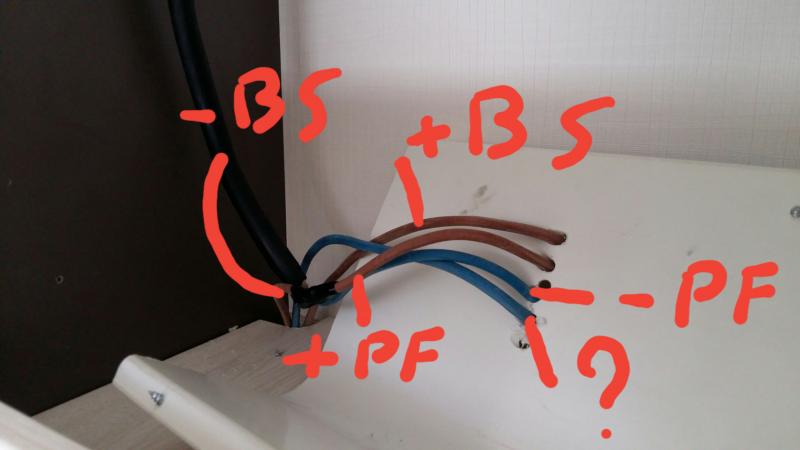

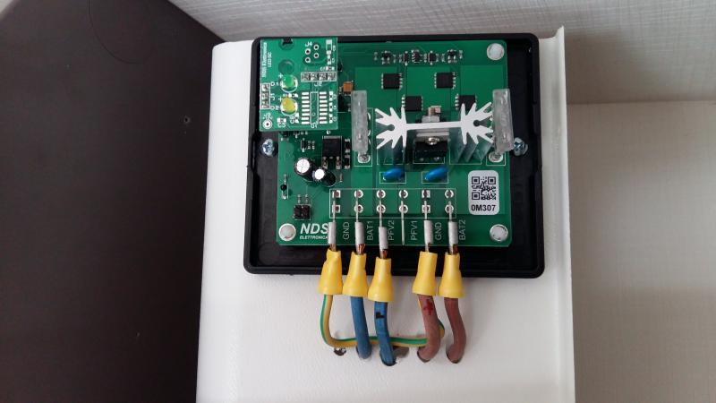

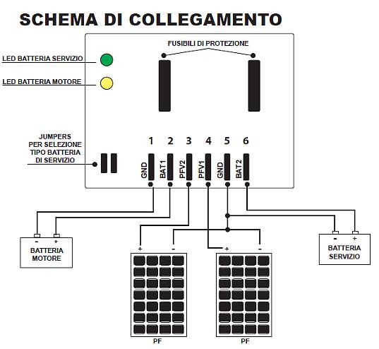

C'e' un filo marrone segnato con + che va ad un faston denominato GND... non e' una bella cosa.
Secondo me occorre  dare un nome preciso ai fili verificandone prima la provenienza esatta.
Questo lo schema di collegamento preso da
qui

Si infatti non quadra quella cosa, così come il fatto che si usi pfv2 lasciando libero il primo faston. Magari non cambia nulla, c'è da verificare sul manuale

Come anche due fili blu che vanno su faston dove dovrebbe andare un positivo.
C'e' anche il rischio che sia partito qualcosa su quel regolatore...

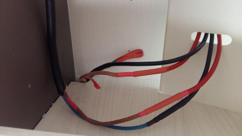

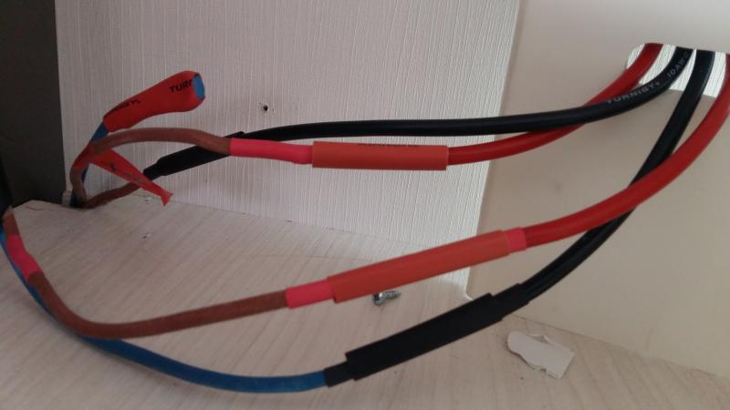

Ciao a tutti...aggiorno....ho trovato i poli come da foto in pratica il tecnico qualificato ha connesso il -bs con il +pfv e connesso a *******m i cavi al regolatore.
ho connesso così :
-bs  con - pfv e connesso alla porta 5
+ pfv alla porta 4
+ bs alla porta 6
Niente cavi da batteria avviamento non li trovo e non mi serve.
ora si accende luce verde ma è fissa....sul manuale c'è scritto solo lampeggio....è normale??
ora pannello segna full battery e la bs da 12.6 che era ora sotto sole è 13.6.
considerazione....lavoro pagato 600 euro chiesto all'installaTore di darmi una mano a risolverlo....risposta lo vediamo quando me lo porti....complimenti per la professionalità.
risolto io il problema con un tester e materiale da cassetta attrezzi da camperista attrezzato.
ciao a tutti e buon ferragosto.

Perfetto, bel lavoro del tecnico, soprattutto l'ha testato a dovere! cheeky
Ma nell'ultima foto non capisco che fine fa il negativo BS, non entra come gli altri in quei fori, molto eleganti tra l'altro...
Potrebbe essere il BM+ il cavo sconosciuto?

Perfetto, bel lavoro del tecnico, soprattutto l'ha testato a dovere!  Ma nell'ultima foto non capisco che fine fa il negativo BS, non entra come gli altri in quei fori, molto eleganti tra l'altro... Potrebbe essere il BM+ il cavo sconosciuto?
Infatti...gli farò i complimenti oltre a chiedere pegno ( il rimborso parziale della manodopera) e che c...o!!
cmq il negativo bs l'ho cablato con il negativo pannello....la foto che ho postato era come me lo hanno fatto.
in pratica rimangono non collegati il ponte terra e un cavo blu che non so cosa serva.
quando torno dalle ferie appena ho un paio di ore libere ricablo tutto alla mia maniera connettori dorati cavo in silicone trecciaTo 12awg bicolor dove porka ***** di una ******a il rosso porta il positivo e il nero porta il negativo....ma a chi gli è venuto in mente il blu e il marrone? ?
scusate lo sfogo.

I cavi da 2.5mm (?) ....mi sembrano anche sottodimensionati...
ma chi ha installato il pannello aveva esperienza a riguardo?
ma con un tester non riesci a capire il filo blu "orfano" se ha tensione?

per il filo orfano non saprei con cosa altro cercare il voltaggio....

Qualsiasi negativo va bene, usa quello della bs ad esempio

Allora:
collegato puntale positivo al filo orfano ? Poi
Puntale negativo del tester su porta 4 ovvero + pfv segna - 1.63
Puntalé negativo del tester su porta 5 ovvero - bs e - pfv segna + 12.10
puntale negativo del tester su porta 6 ovvero + bs segna - 1.27
misurazioni eseguite con la 220 attaccata.

Potrebbe essere il positivo della BM,  se non sbaglio era collegato su BAT1

Concordo, accendi il motore mentre fai la lettura sul -bs, dai una sgassata e se dopo qualche secondo la tensione sale sopra 13 è la BM

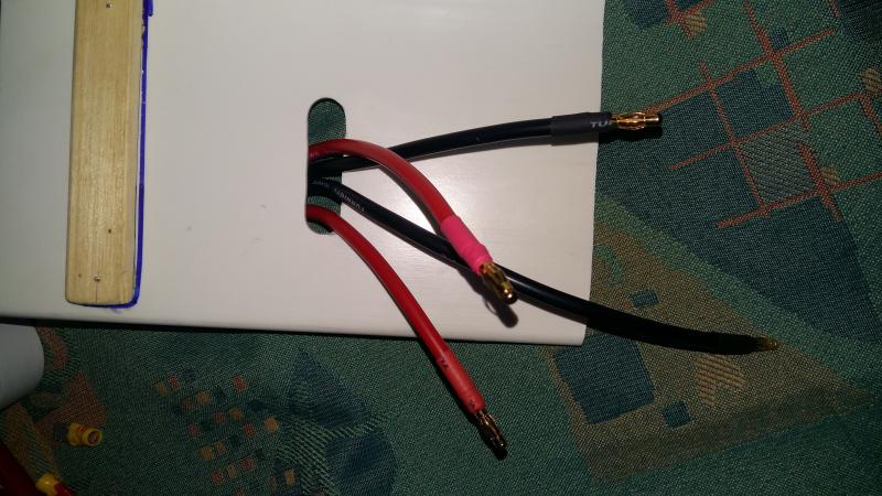

Inserito il 29/09/2018 alle: 00:16:50
20180928_172102.jpg20180928_171844.jpg20180928_171035.jpg20180928_162324.jpglavoro finito.
cavi 10 awg in treccia di rame
Connettori da 4mm dorati
connessioni tutti saldati
Tubolare termoretraibile
qualche nozione di saldatura a stagno, un po' di testa e pazienza e la soddisfazione di chi fa da se fa per tre.
saluti a tutti
