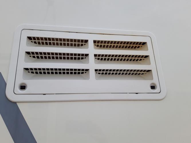

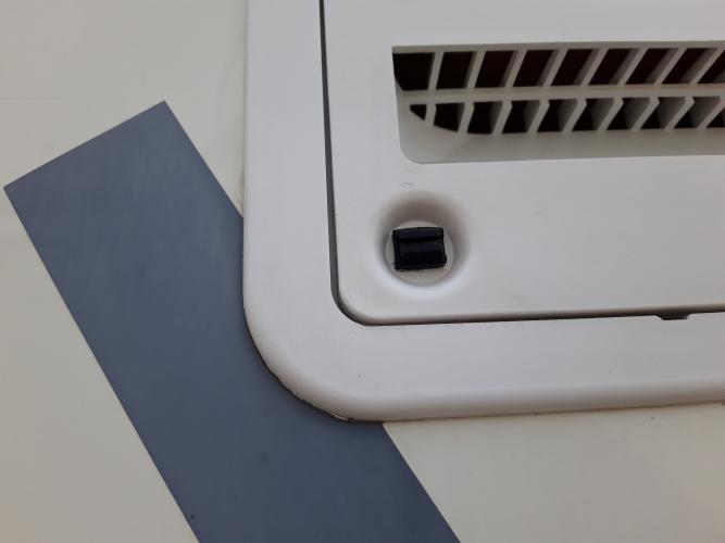

Ciao.  Mi sapete aiutare a rintracciare il ricambio per le clips in foto?

Puoi fare una foto in campo largo che inquadri tutta la griglia?

Eccola

20190825_131256(3).jpgEccola

Buona sera a tutti, anche io non riesco a trovare in rete queste clips, sono le mie identiche griglie potreste aiutarmi a ritrovare il ricambio?

Quella griglia è americana, e vari rivenditori dico o che non sono più prodotte e i ricambi sono i trovabili

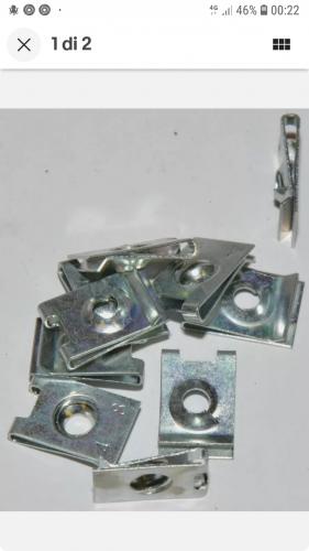

Io ho risolto con una cosa del genere

metti dei dadi da lamiera nella parte fissa, poi
ci metti una  vite da 6
