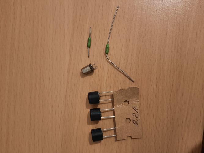

20201115_093010.jpgMetti qualche foto del circuito interno e poi controlla bene perchè non funziona.
Questi sono alcuni tipi di fusibile che forse non molti conoscono e ce ne sono altri ancora.
