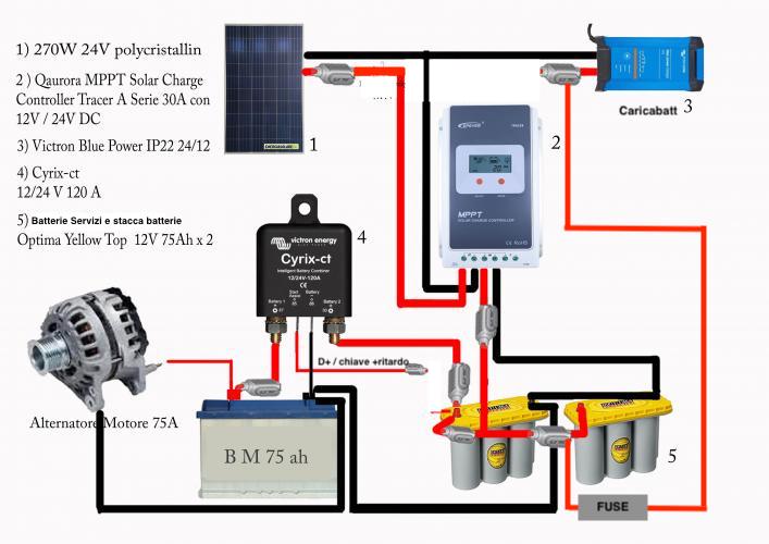

Personalmente non ho mai visto che il carica batterie entra nel MPP ,( non ci sono allaciamenti specifici ) il caricatore 220 V misura eletronicanente la batteria e regola la carica in modo perfetto ,allora perchè collegare in serie un MPP . Collgegando attraverso il MPP è garantita questa misurazione ? Mi viene pure un dubbio se sei sotto il solle e allaciato la 220V come si comporta il MPP ? E come si comporta il carica batteria ?

Nessuno a parte IZ4 ha notato che io non ho inserito nello schema un caricabatterie, ma un alimentatore?
E che cosa è un alimentatore con a valle un regolatore MPPT? .. Un caricabatterie appunto..
Se prendi un caricabatterie ovvio che lo colleghi direttamente alle batterie, lo schema (ma c'è anche scritto) era per poter utilizzare un ALI e un pannello posti in parallelo (separati da diodi) per andare a fornire l'alimentazione necessaria al regolatore mppt che si occuperà, unico a farlo, di gestire la carica delle batterie: con questa configurazione è come se ci fosse "sole anche di notte" quando collegati al 220v...

Ciao ho un attimo rivisto il tuo schema, apportando le correzioni del caso, in sintesi:
A) Se metti un caricabatterie devi andare diretto in batteria, non nel regolatore, a quel punto non sono più necessari i diodi come nel mio schema invece mandatori nel caso in cui utilizzi un ALIMENTATORE da 24v 10A (che sono 12-15A che avrai alle batterie essendo queste a 14,4v..)
B) alle BS metti uno staccabatterie
C) la bobina del parallelatore deve essere pilotata dal D+ (segnale di alternatore in funzione) oppure da chiave di accensione mettendoci un circuito di ritardo come questo, impostato ad almeno 30sec  https://www.amazon.it/KKmoon-Modulo-Digitale-Control-Display/dp/B01A6GPPMK/ref=pd_sim_60_3?_encoding=UTF8&psc=1&refRID=EKFFQ5XE8W5WMG3D11GM (altrimenti metti in moto anche con le BS.. botta sui cavi..)

Nessuno a parte IZ4 ha notato che io non ho inserito nello schema un caricabatterie, ma un alimentatore? E che cosa è un alimentatore con a valle un regolatore MPPT? .. Un caricabatterie appunto.. Se prendi un caricabatterie
ovvio che lo colleghi direttamente alle batterie, lo schema (ma c'è anche scritto) era per poter utilizzare un ALI e un pannello posti in parallelo (separati da diodi) per andare a fornire l'alimentazione necessaria al regolatore mppt che si occuperà, unico a farlo, di gestire la carica delle batterie: con questa configurazione è come se ci fosse sole anche di notte quando collegati al 220v...
Deformazione professionale ;-)
​​​Fra l'altro il circuito fatto così è piu funzionale, c'è un solo dispositivo che carica le batterie e di solito i regolatori mppt sono dei veri caricabatterie, con tutti i cicli corretti per salvaguardare (e non stressare) le batterie.
Inoltre costa un alimentatore 24V 10A costa mooolto meno di un caricabatterie!

Ciao ho un attimo rivisto il tuo schema, apportando le correzioni del caso, in sintesi: A) Se metti un caricabatterie devi andare diretto in batteria, non nel regolatore, a quel punto non sono più necessari i diodi come
nel mio schema invece mandatori nel caso in cui utilizzi un ALIMENTATORE da 24v 10A (che sono 12-15A che avrai alle batterie essendo queste a 14,4v..) B) alle BS metti uno staccabatterie C) la bobina del parallelatore deve essere pilotata dal D+ (segnale di alternatore in funzione) oppure da chiave di accensione mettendoci un circuito di ritardo come questo, impostato ad almeno 30sec pd_sim_60_3?_encoding=UTF8&psc=1&refRID=EKFFQ5XE8W5WMG3D11GM (altrimenti metti in moto anche con le BS.. botta sui cavi..)
grazie Rob... scusa la confusione che ho fatto... ora mi è tutto chiaro, almeno credo di aver capito,
seguiro il secondo schema  , quello piu tradizionale, ... ho ancora una roba da chiederti ,
la dimensione adeguata dei cavi e dei fusibili...  se hai la pazienza di rispondermi mi puoi spiegare, se è possibile,  la logica che sta dietro a questa scelta, esempio: pannello 270W cavo x, perche 270 diviso ecc... :) (me sto ad'allargà?) ... grazie per il vostro tempo...

In risposta al messaggio di Zingaro76 del 26/05/2018 alle 18:18:51
grazie Rob... scusa la confusione che ho fatto... ora mi è tutto chiaro, almeno credo di aver capito, seguiro il secondo schema  , quello piu tradizionale, ... ho ancora una roba da chiederti , la dimensione adeguata dei
Ti aiuto facilmente e molto velocemente dandoti gli strumenti per eseguire dimensionamenti adeguati:
Calcolo sezione cavi -
http://www.oppo.it/calcoli/cavi...
facile da usare.
In gioco ci sono tensioni, correnti e distanze, il tutto è relativo (in particolare) alla seconda legge di Ohm
https://it.wikipedia.org/wiki/L...
Per quanto concerne la dimensione dei fusibili, considera che non devono proteggere l'utilizzatore (quando va in corto è già bello che andato) ma fondamentalmente il cavo elettrico: quindi un cavo dimensionato per max 50A (poi brucia) tenendoti una riserva lo proteggi con fusibile da 30 e così se tranquillo. L'utenza ad esso collegata va poi protetta a sua volta con fusibile più piccolo, adeguato a tale utenza. Esempio frigo, cavo di grossa sezione con fusibile da 30A fino alla giunzione alla quale si collega il frigo, con suo fusibile 20A (o quanto sarà), e magari c'è pure l'utenza "luce pensile" con il suo fusibile da 5A... tutto OK. ma se invece della luce pensile diventa "luci alogene pensili e armadi" che magari sono 15A, all'accensione di queste con il frigo in azione a pieno consumo dovrà bruciare il fusibile di protezione del cavo a monte di tutto, per evitare che questo surriscaldi (e siccome la resistenza aumenta con la temperatura, andrà a fuoco di sicuro qualcosa).
Insomma, non è difficile ma tieni traccia di cosa colleghi e dove, adegua i cavi e metti i fusibili in modo intelligente.

Non ha visto la finezza del alimentatore ,(credevo che fosse un caricabatterea ). ora ho capito ...

Quell'apparecchio non e' un alimentatore ma un caricabatteria.
https://www.victronenergy.it/ch...
https://www.victronenergy.com/upload/documents/Manual-Blue-Power-Battery-Charger-(1)-(3)-IP22-EN-NL-FR-DE-ES-SE.pdf

colpa mia Sergio, Rob mi ha passato lo schema con il trasformatore, io l'ho scambiato per un caricabatterie...

Tnk, Rob, ho fatto una ricerca è ho scoperto il valore di caduta, 1.73 dovrebbe essere, sono appena rientrato da lavoro, ora nanna e poi mi metto a fare i calcoli... tnk di nuovo!! Buona domenica...
