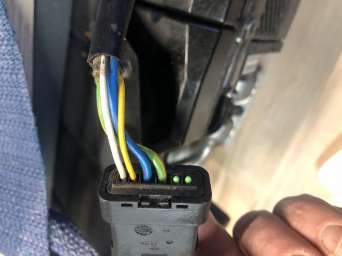

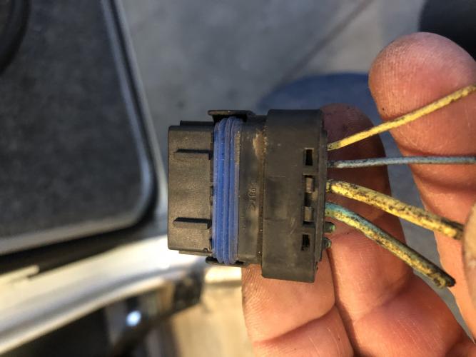

Approfitterei della cortesia di Enzo o di qualche altro esperto per due quesiti  per il mio termotop C
questo è il connettore sull'apparato
e questa è la presa che dovrei alimentare
quali il +, il -, il consenso all'accensione e l'avviamento ventola?
per l'accensione chiede un positivo o un negativo?
Per l'installazione sul ducato x290 quale staffa devo utilizzare/comprare?
grazie mille.
Saluti Massimo
Modificato da massimo2020 il 21/12/2020 alle 22:39:07

Ciao, il Thermo top V si avvia esclusivamente in modo digitale, o via can bus o via W bus, e, pur andando bene, ci complicano la vita, puoi però utilizzare la pompa dell'acqua e adattarla al tuo riscaldatore, i collegamenti del Webasto di Massimo sono i seguenti: gialli/verde negativo BS, blu positivo BM, giallo avviamento con negativo, bianco diagnosi, la configurazione di questi collegamenti non consente l'avvio automatico delle ventole, per la staffa di montaggio conviene usare le multiforo che trovi nei brico si adattano facilmente a qulsiasi mezzo e costano pochissimo. Un saluto Enzo
Enzo

In risposta al messaggio di enzo44 del 21/12/2020 alle 22:54:30
Grazie Enzo per la precisazione
Quindi negativo dalla B Servizio e positivo dalla B Motore?
Relativamente al Bianco = diagnosi vuol dire che in caso di guasto esce un segnale oppure...?
Per le ventole cercherò di recuperare il contatto e verificare se funziona
Saluti Massimo
Modificato da massimo2020 il 22/12/2020 alle 10:57:02
13/12/2009 4476
Inserito il 22/12/2020 alle: 11:11:57
Ciao Massimo, scusami ho scritto "positivo BM" ma intendevo "positivo BS", la BM meglio non toccarla, si corre il rischio di non partire, il cavetto per la diagnosi va collegato al computer con relativo programma, Un saluto Enzo
Enzo

Inserito il 22/12/2020 alle: 14:10:46
In risposta al messaggio di enzo44 del 22/12/2020 alle 11:11:57
Ciao Massimo, scusami ho scritto positivo BM ma intendevo positivo BS, la BM meglio non toccarla, si corre il rischio di non partire, il cavetto per la diagnosi va collegato al computer con relativo programma, Un saluto Enzo
Perfetto
grazie ancora
Saluti Massimo
