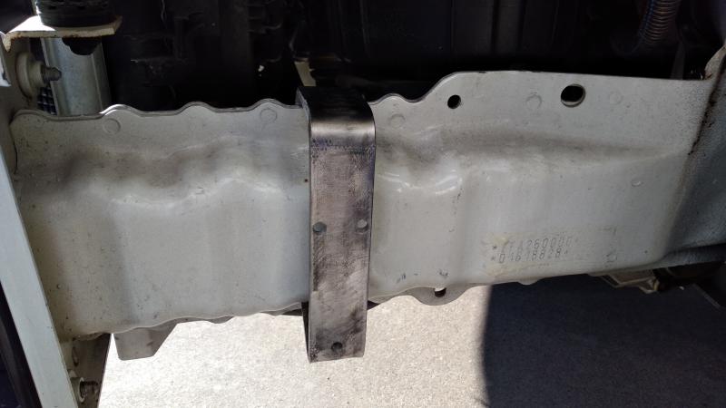

Ciao a tutti oggi ho installato il thermo top su ducato 250,non avendo trovato nessuno in rete che abbia usato il sistema di fissaggio che ho fatto io,volevo condividere le foto sul col con la speranza che in futuro ritorni utile a qualche amico che volesse cimentarsi nel lavoro.
C'è solo la parte del fissaggio,in settimana conto di concludere il lavoro.
Il thermo top ha 3 fori in entrambi i lati,nel mio i 3 filettati erano sul lato sbagliato,ho filettato (maschio da 6) i 3 fori dal lato corretto
,sagomato una staffa in ferro in modo che possa andare a fissarsi sul telaio con bulloni da 8 facendo solo 2 fori su quest'ultimo,
come vedete il telaio è già munito di 2 fori ma non sono utilizzabili in quanto c'è stampigliato il n.telaio e usando questi fori il webasto lo coprirebbe,bisogna farne 2 spostati più vanti.
si fissa il webasto alla staffa con i 3 bulloni da 6 e il lavoro è fatto.
Naturalmente ho dato il fondo antiruggine e pitturato di bianco la staffa.

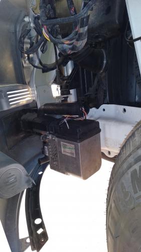

Qui trovi le foto del mio montaggio

Ciao Zigogol, il thermo top, all'origine, non ha i fori filettati, le viti per il fissaggio fornite da Webasto sono autofilettanti, hai fatto bene ad usare i maschi da 6 è la soluzione migliore se non hai disponibili le viti originali, il mio intervento è, però, finalizzato a farti controllare il silenziatore di aspirazione, quel tubo in gomma è normalmente usato da Mercedes, fa molto bene il suo lavoro ma ha un difetto, all'interno è presente un secondo tubo di "gommapiuma", in realtà è una spece di phoan, la gomma che si usa per le sospensioni degli altoparlanti, con il tempo si deteriora e si distrugge, il ventilatore del Thermo top aspira i residui appiccicosi e blocca la ventola ed il motore, è quasi impossibile recuperarli, ti consiglio di sostituirlo con uno originale. Un saluto Enzo

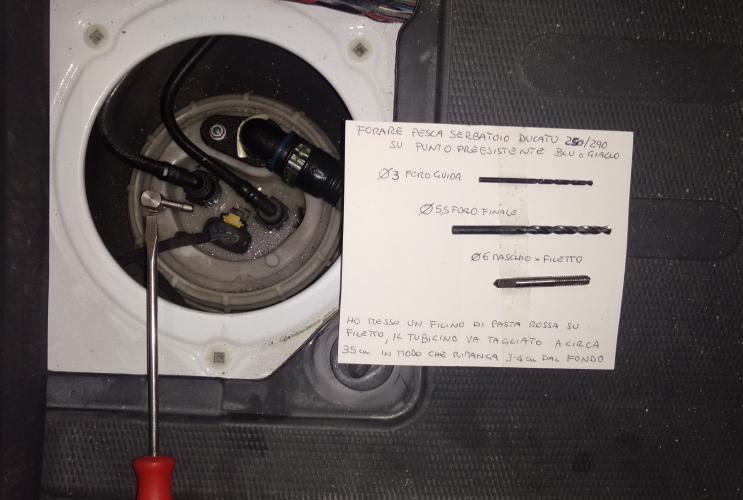

Per Enzo 44,scusami Enzo ma oramai associo il tuo nome al thermo top,ho un dubbio dove forare sulla pesca del ducato ho visto diverse spiegazioni,qualcuno dice dove è segnato in blu tipo questo,
https://sites.google.com/site/a...
confermato anche da Tommaso qualche anno fà
IZ4DJI https://www.camperonline.it/fot... title="IZ4DJI" />
 12/11/2006  46118
Inserito il 03/06/2015 alle: 12:05:06
nel mio ex Ducato X250 del 2007, quando montarono il webasto, mi misero un pescante apposito. E' oltremodo semplice.  Apri la botola tra i due sedili e da qui vedi la parte superiore del serbatoio dove c'è il prelievo. C'è un punto presegnato da forare nella plastica, e il pescante ha una parte filettata che si avvita come un autofilettante nel forellino. Questione di un attimo.
Il pescante deve avere una lunghezza tale che quando il serbatoio è in riserva, non peca piu, altrimenti si rischia di vuotare completamente il serbatoio.
su un tuo post ho letto che ci si potrebbe collegare tranquillamente con un T sul tubo di ritorno..
Cosa mi consigli?

Ciao, collegare l'alimentazione sul tubo di ritorno è la cosa piu' semplice, sui mezzi di alcuni amici abbiamo utilizzato i tubi che collegano gli iniettori, sono in gomma ed hanno il diametro interno che si adatta perfettamente alla T di derivazione Webasto, devo però dirti che su gli ultimi Ducato, il tubo di ritorno non pesca fino in fondo ma fino a metà serbatoio, non so se i galleggianti sono tutti uguali, la prova a collegarti sugli iniettori non è invasiva ed è reversibile altrimenti vai di pescante il punto da forare e segnato su una protuberanza blu. Un saluto Enzo

Grazie di aver postato il tuo lavoro.
Mi sorge un dubbio circa il tuo collegamento dell'acqua:
perchè all'uscita e non all'entrata dello scambiatore?  quindi dal webasto vai al motore e solo dopo va allo scambiatore?

Inserito il 18/01/2021 alle: 14:55:09
L'ho messo dove previsto dalla webasto, in pratica è il tubo che porta acqua al radiatore interno del riscaldamento cabina

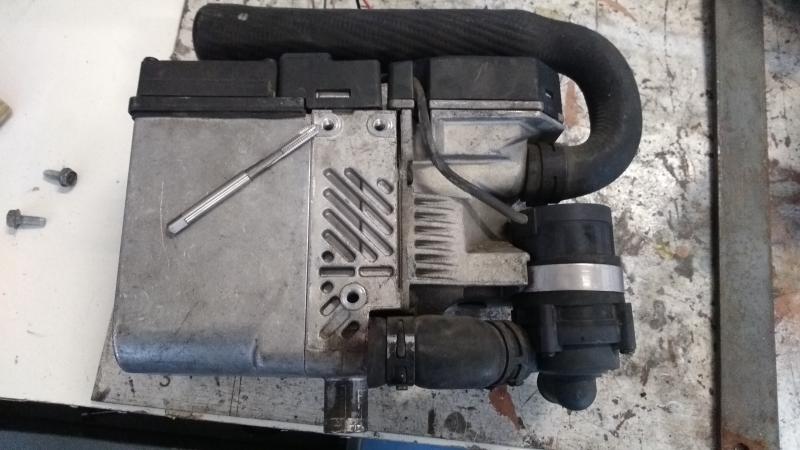

In risposta al messaggio di enzo44 del 16/01/2021 alle 23:31:48
viti originali, il mio intervento è, però, finalizzato a farti controllare il silenziatore di aspirazione, quel tubo in gomma è normalmente usato da Mercedes, fa molto bene il suo lavoro ma ha un difetto, all'interno è presente un secondo tubo di gommapiuma, in realtà è una spece di phoan, la gomma che si usa per le sospensioni degli altoparlanti, con il tempo si deteriora e si distrugge, il ventilatore del Thermo top aspira i residui appiccicosi e blocca la ventola ed il motore, è quasi impossibile recuperarli, ti consiglio di sostituirlo con uno originale. Un saluto Enzo

Aggiorno l'installazione del webasto thermotop con spiegazione del montaggio tubo su pesca gasolio,ho voluto fare questo schemino riassuntivo che potrebbe essere utile in futuro a qualche amico,come sempre attendo parere dell'esperto Enzowink

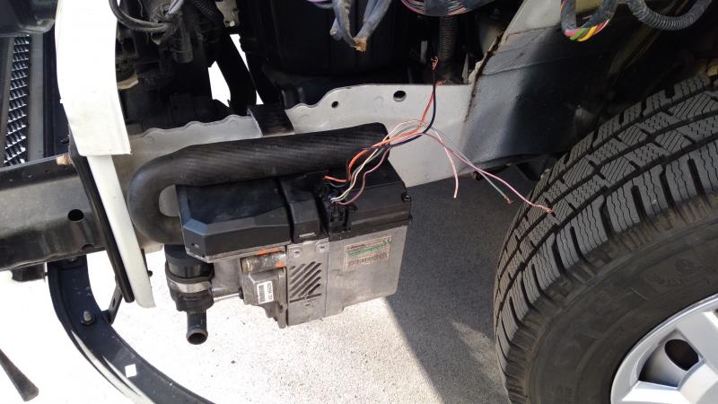

Volevo aggiornarvi sul proseguo dei lavori al thermo top Z/C D
Dopo aver fatto tutti i collegamenti da un'amico elettrauto (molto esperto in materia) l'abbiamo avviato all'inizio tutto bene soliti secondi di check della centralina,normale ticchettio della pompa gasolio che aumenta progressivamente il Webasto che parte e brucia molto bene per circa 10/20 secondi poi all'improvviso aumenta di velocità la ventola e tutto d'un tratto STOP!! si ferma improvvisamente come non arrivasse più tensione(provato con test invece arriva regolarmente)si spegne tutto per circa 7/8 secondi e poi si riaccende la ventola in modalità raffreddamento fumando bianco per un pò poi continua con la fine del ciclo fino allo spegnimento.
L'elettrauto è rimasto molto perplesso del tipo di problema,non gli era mai capitato,però oramai era tarda sera ed abbiamo rimandato il tutto alla settimana prossima,vuole provare con una diagnosi per vedere se ci sono errori.
A qualcuno è già successo di trovarsi con questo tipo di problema? Premetto che sia gasolio sia l'acqua girano regolarmente,alla prova sul banco aveva funzionato bene anche se a dir il vero lo abbiamo provato per un tempo breve.

Anche a me successe esattamente la stessa cosa alle prime accensioni dopo l'installazione. Dopo aver verificato che nel circuito di alimentazione non c'erano bolle d'aria ho insistito con le accensioni e alla fine è partito. Da allora non ha mai più mancato un'accensione.
Se continua a fare questa cosa potrebbe essere anche la candeletta che non funziona

Anche a me successe esattamente la stessa cosa alle prime accensioni dopo l'installazione. Dopo aver verificato che nel circuito di alimentazione non c'erano bolle d'aria ho insistito con le accensioni e alla fine è partito. Da allora non ha mai più mancato un'accensione.  Se continua a fare questa cosa potrebbe essere anche la candeletta che non funziona
Abbiamo provato ieri per una decina di volte ed oggi ho provato di nuovo 2 volte,ma niente da fare,il fatto che faccia esattamente lo stesso processo ogni volta con i medesimi tempi mi fa pensare che ci sia qualcosa di guasto ma la cosa più strana è che per quei 10/20 secondi che funziona va a meraviglia angry angryangry
