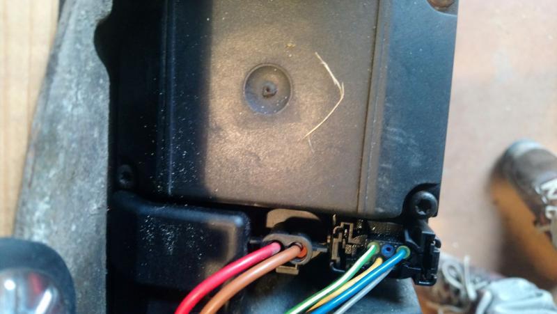

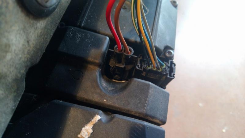

Ciao a Tutti,
sono riuscito a recuperare un thermo top c ,quindi lo z che ho pensavo di tenerlo come scorta per pezzi di ricambio poichè è ben messo e poco usato,detto questo le immagini che vedete sono del "nuovo" wb adesso mi chiedo come faccio a collegarlo per una prova su banco,sapendo che il marrone ed il rosso sono rispettivamente il negativo ed il positivo Batteria il giallo che dovrebbe essere il consenso - lo collego al - batteria? e sopratutto la pompa dove devo collegarla,(giallo verde e blu)?
So che è stato spiegato in altri post ma i cavi sulla spina a 6 pin sono messi in maniera differente da altri che ho visto, quindi boh! ho paura di far danni..DSC_0233(2).JPGDSC_0234(1).JPG

13/12/2009 4476
Inserito il 12/03/2021 alle: 21:42:06
Ciao, penso ti riferisci alla pompa gasolio in quanto quella dell'acqua è collegata di suo alla centralina, il positivo va sul pin sei, filo blu, il negativo al neg. BS, mi sbaglierò però mi viene il dubbio che il riscaldatore sia can bus, sai su che auto era montato? Un saluto Enzo

Inserito il 13/03/2021 alle: 09:04:22
In risposta al messaggio di enzo44 del 12/03/2021 alle 21:42:06
Ciao Enzo
credo fosse montata su una ambulanza! così mi hanno detto..
non avrei voluto disturbare ma tutti i fili sono disposti in maniera diversa da quelli degli altri post ad esempio il giallo non è sul 5 ecc...quindi come lo faccio partire questo è il mio problema,ho pensato al limite di andare da un elettrauto  ..?
vorrei solo almeno provarlo e veder se è ancora efficiente..

13/12/2009 4476
Inserito il 13/03/2021 alle: 19:06:31
Ciao, se sei fortunato partirà con il positivo sul pin 1, filo nero sullo spinotto a 6 pin, ovviamente alimentazione di potenza e collegamento pompa gasolio al pin 6, filo blu, un saluto Enzo PS se non si avvia potrebbe essere can bus

Inserito il 13/03/2021 alle: 21:40:07
In risposta al messaggio di enzo44 del 13/03/2021 alle 19:06:31
Ti chiedo scusa Enzo ma come avrai capito non ci capisco in questo settore ...quindi collego il pin 2 rosso + (con fusibile)e marrone - alla BS mentre il nero del pin 2 sempre sul positivo  bs quindi insieme al rosso? ed il blu  al + della pompa  mentre il negativo pompa al - bs ?  è così o non ho capito niente...al limite proverò a fare uno schema ..

13/12/2009 4476
Inserito il 13/03/2021 alle: 22:24:26
Ciao, i cavi grandi, rosso e marrone, al positivo e negativo BS, la pompa gasolio positivo al filo blu dello spinotto a sei pin, il negativo pompa gasolio al negativo BS, per avviare il webasto dovrai collegare il positivo della BS al filo nero dello spinotto a 6 pin.  Ciao

Inserito il 14/03/2021 alle: 13:12:22
In risposta al messaggio di enzo44 del 13/03/2021 alle 22:24:26
Grazie infinite...
ho fatto una prova di pochi secondi stamattina e sembra girare,adesso imbastirò tutti i collegamenti e cercherò di fare una prova seria..speriamo bene.
Comunque sei un mito! con tanta pazienza..
