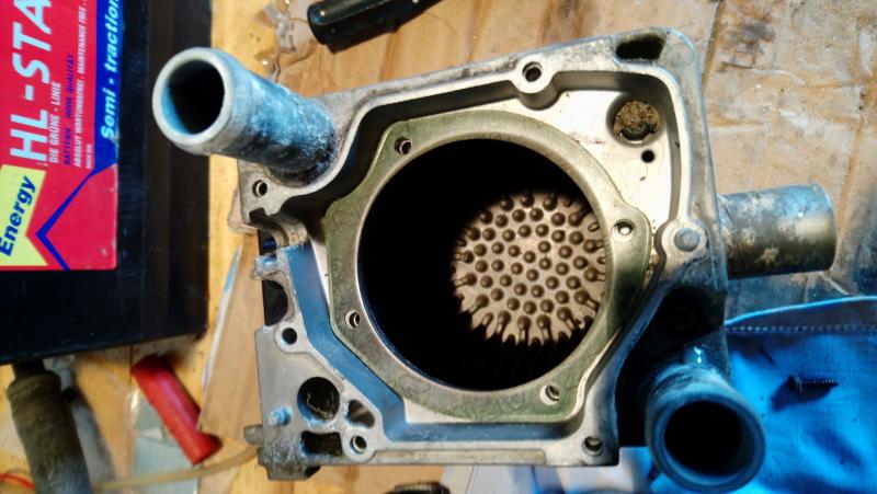

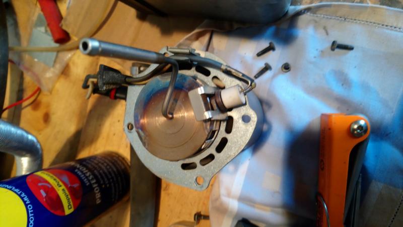

Dopo averlo fatto girare per circa 3 ore al giorno e per tre giorni ,oggi sono riuscito a smontarlo per la pulizia bruciatore,e con immensa gioia ho scoperto che è stato usato pochissimo praticamente aveva solo un po' di fuligine e con una soffiata di d'aria è tornato nuovo!!

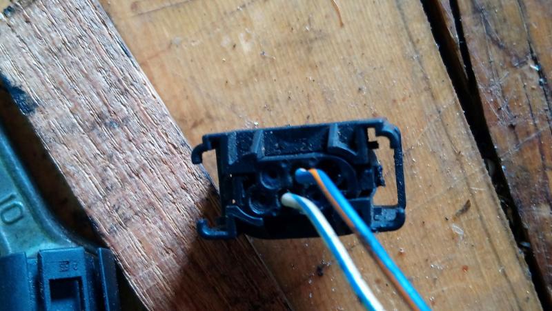

questo è l'attacco del primo webasto  z che avevo,dove credo che il  5 blu/arancio sia lo start con negativo (?)
domanda : ma non manca quello della pompa gasolio,nel pin 6 manca anche il tappino in gomma che normalmente c'è..?
vorrei fare partire anche questo ormai ci ho preso gusto

Ciao, manca il collegamento pin 6, positivo pompa gasolio, ovviamente non può avviarsi. Un saluto Enzo

era quello che pensavo,ma sai meglio sempre avere una conferma da chi come te ne è un esperto....
quindi metto il pin 6 per la pompa al positivo e blu arancio negativo start..

Certo, pin 6 al positivo della pompa gasolio, pin 5 avviamento con negativo. Un saluto Enzo
